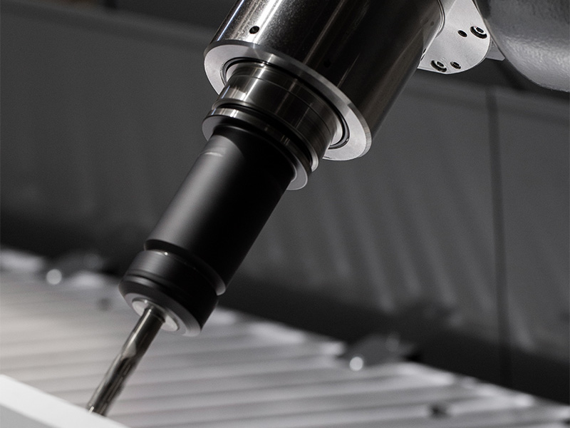

İş Mili
VR Serisi frezeler, 20.000 dev/dk HSK entegre motorlu iş miline sahiptir. Bu güncellenmiş iş mili, GM-2-5AX ürünümüzdeki HSK-F63 iş miline göre %50 daha güçlü ve %40 daha yüksek torka sahiptir. Daha fazla güç, daha agresif malzeme üretimi anlamına gelir. Bu yalnızca bir finiş makinesi değildir!
Yüksek hızlı iş mili alüminyum, kompozit ve demir harici diğer materyallere çok uygundur, artırılmış güç çeşitli çeliklerin kesilmesine izin verir. Yüksek verimlilik sunan modern frezeleme teknikleri ile dengeli malzeme çıkarma oranları yakalanabilir.
20.000 rpm hız, mükemmel finişler ve küçük takımlar için yüksek yüzey görüntüsü sağlar.
Dahili motorlu iş mili, iş mili hızını çabuk biçimde artırıp azaltarak yüksek ivmelenme hızları sunar. Uygulamanız için tork tablosuna bakın.

HSK - İş Mili - Sorun Giderme Kılavuzu
TG0073
Revizyon A - 07/2025
HSK-A63 seçeneği, önceki 40 konikli 15K hizalı iş mili tasarımımıza entegre edilmiştir ve bu üretim alanımızda inşa edilecektir.  HSK-A63, OTT-JAKOB ürünü klampleme ünitesi tarzı B kullanır.HSK-63A iş mili opsiyonu şu anda EC-400, EC-500, VC-400/SS, UMC-1000/SS, VM-2, VM-3 ve isteğe bağlı maksimum hız 12.000 veya 15.000 RPM ile VM-6'da mevcuttur
HSK-F63 seçeneği  yalnızca GR-712- 5AX ve GM-2-5AX’de kullanılabilir. Bu model 25.000 RPM maksimum hıza sahiptir.
HSK-A63 seçeneği yalnızca VR Serisi ve GM-2-5AX’de kullanılabilir. Bu model 20.000 RPM maksimum hıza sahiptir.
HSK-A100 opsiyonu HDC-3-5AX üzerinde mevcuttur. HSK-A100, Rohm marka bir pens kullanır. Bu model 6.000 RPM maksimum hıza sahiptir.
     HSK tipi takım tutucular, boş, daha kısa ve bir dik SAP sahip olduğu diğer takım tutma çözümleri aksine.  Kısaltma HSK bu nedenle boş konik sap olarak Almanca’dan gelmektedirr.  Onlar boş ve kısa olduğundan, onlar hafif ve daha hızlı takım değişiklikleri gerçekleştirmek için yeteneğine sahip. Takım tutucuyu radyal ve eksenel olarak klampler, takım tutucuya iş mili yüzü ile temas ederler. HSK takım tutucular genel olarak daha rijittir ve böylece sistem içinde oluşturulan rezonant frekanslardan herhangi bir gürültü azaltır.  Bu da daha az konuşma ve genel örnek takım tutma sistemine yol açar.
HSK63A takım tutucu teknik özellikleri için Takım Tutucu ve Çektirme Cıvatası - Teknik Özellikler referans belgesine bakın.
How it Works
        HSK ünitesi, takım tutucuyu [10] içinde bir rampa üzerine kanca olan [6] kıskaç segmentlerini kullanarak takım tutucusunu içeriden klampler.  Dışarı baskı uygularlar; böylece iş mili hızı artarken merkezcil güçle klampleme kuvveti artar.
UYARI: HSK iş milini takım tutucusu olmadan hiçbir zaman çalıştırmayın.  Merkezcil kuvvet kıskaç segmentlerine zarar verir.
TRP (takım salıverme pistonu) artık bir takımın iş mili ya da değil takılı olup olmadığını anlayacak ek bir anahtara sahiptir.  İş mili bir takım olmadan çalışmasına izin vermemelidir. Milin kılavuz salınımı için yüklü olan ekstra bir oluk algılar.
      Klamp konisi [4] vidaları çektirme çubuğuna.  Çektirme çubuğu, kıskaç segmentleri çıkarırken [6], klamp konisinin rampa boyunca geri kaydırılır ve bir takımın kaldırılmasına veya yerleştirilmesine izin verir.  Daha sonra ileri kaydıracak ve çektirme çubuğu klampleri zaman genişletmek. Ara Halka ünitesi [8], onları güvenli bir şekilde oturduğun iş mili mili şaftına takılı tutan segmentlere ön yük uygular.  Push-Out sıkma veya klamp koni gevşetme tarafından ayarlanır; kilitleme vidası [5] sonra Push-Out ayarlandıktan sonra klamp konisini yerine kilitler. Bronz burç [2] bir snap Ring ile klamp koni içinde korur [1]. Takım tutucunun içinde bir tane varsa, burç ve dudak mühür [3] bir soğutma borusu ile montaj ilişkisi. Diğer contalar iki O-yüzük [7] ve [9] oluşur. Tüm bu bileşenlerin yeterince yağlanmış olması gerekir veya klampleme kuvveti kaybolur ve sistem zamanından önce aşınma olacaktır.
Symptom Table
Belirti Olası Neden  Düzeltici Eylem
Klamplama ünitesinin içinde soğutucu sıvı dolmuş. TSC yapıldı. Takım tutucuya bir soğutma sıvısı borusu takılmış.  Takım bir TSC takımı değildi. Klamp konisindeki dudak contası arızalı.  Dudak contasını değiştirin.  Tüm klamplama ünitesini temizleyin ve yağlayın.  Değiştirilmesi gerekebileceğinden, çektirme çubuğu dişlerinin yakınındaki küçük halka contayı inceleyin.
TSC yapıldı. Takım tutucusuna bir soğutma sıvısı borusu takılmamış. Tüm klamplama ünitesini temizleyin ve yağlayın.
TSC yapıldı. Doğru takım tutucu ve takım kullanılmış. Dudak contası hasarlı. Dudak contasını değiştirin.  Tüm klamplama ünitesini temizleyin ve yağlayın.
 Takım tutucusundaki soğutma sıvısı borusu gevşek veya soğutma sıvısı borusundaki o-ring arızalı. Soğutma sıvısı borusunu sıkın, o-ring gerektiği gibi değiştirin.  Tüm klamplama ünitesini temizleyin ve yağlayın.
Klampleme konisi kilitleme vidasını, itme ayarını yaparken sıkmak veya gevşetmek zor Kilitleme vidası geriye doğru takılmış. Klamp konisini sökün.  Kilitleme vidasını sökün.  Kilitleme vidasını çevirin ve klampleme konisine takın.  Klampleme konisini takın ve itmeyi ayarlayın.
Kilitleme vidasındaki altıgen hasar görmüş. Klamp konisini sökün.  Kilitleme vidasını sökün ve değiştirin.  Klampleme konisini takın ve itmeyi ayarlayın.
Klamp kuvveti düşük. Klame kuvveti göstergesi doğru ayarlanmamış veya arızalı. Bunu engellemek için klamp kuvvetini ikinci bir gösterge ile ölçün.
İtme yanlış. Doğru itme mesafesini elde etmek için klampleme konisi pozisyonunu ayarlayın.
Yağlama başarısız. Klampleme ünitesi kıskaç parmaklarını ve klampleme konisini yağlayın.
Klampleme birimi bileşenleri aşınmış. İtme ve yağlama doğruysa, klamp konisini ve kıskaç parmaklarını aşınma açısından inceleyin.  Gerektiği gibi değiştirin.
Çektirme çubuğu yayları arızalı. Bu pek olası değildir.  Diğer tüm çözümler başarısız olmadıkça sebebinin bu olduğunu varsaymayın.
Takım tutucuları konik çıkarmak zor. İtme çok düşük ayarlanmış.  (İtme ayarlandığında çok düşük klamp kuvveti çok yüksek ölçülebilir). Doğru itme mesafesini elde etmek için klampleme konisi konumunu ayarlayın.
Kıskaç parmağı itme koşulunda gevşek.  Bu sadece çektirme çubuğu konikte bir takım tutucu olmadan çalıştırıldığında fark edilecektir. Klamplame ünitesi boşluğu bağlı veya yayı arızalı. Klamp ünitesini sökün, ara halkayı değiştirin.  Yeni halkayı ve büyük O halkayı kontrol edin, gerekirse değiştirin.
Z ekseni pozisyonlama hassasiyeti, problama sistemi kullanıldığı için tutarsız. Takım probu doğru şekilde oturtulmamış. Aşağıdaki HSK - İş Mili Probu Yuvası bölümüne bakın.
Clamping Unit Replacement and Pushout Adjustment
HSK Klampleme Ünitesinin Değiştirilmesi
Required Maintenance
Haftalık
  • Aşınma için ambalaj yüzüğünü (dudak mührü) kontrol edin
  • Kıskacı hasar, kir ve yeterli gres için kontrol edin
  Not: HSK-A100 iş milleri aylık temelde tekrar yağlanmalıdır.
  • Birbirine temas eden klamp konisi ve kıskaç segmentlerinin tüm kenarlarını yeniden gres
  •   Not: Gres karıştırmayın (iş mili METAFLUX gres kullanılarak monte edilmiştir: Metaflux pasta 70-8508 veya Metaflux sprey 70,82 kabul edilebilir). METAFLUX  ürünü Haas Automation'dan temin edilemez; kullanıma hazır olarak satın alınabilir
    •  Ünite çok kirliyse klampleme ünitesini çıkarın ve iyice temizleyin
    • İş mili klampleme ünitesine basınçlı havayı püskürtün-tüm gresleri havaya uçurur
    • Klampleme ünitesinin kirlenmesini önlemek için iş milinde her zaman açık delikleri olmayan koruyucu bir takım tutucu bırakın
  • Gresi eşit olarak dağıtmak için yaklaşık on defa takım değişimi yapın.
  • Takım tutucuyu iş milinden çıkarın ve temiz bir bezle görünür gres birikintilerini temizleyin.
6 AY VEYA 200.000 TAKıM DEĞİŞTİRME:
  • Klamp açılmış halde dışarı itmeyi ölçün (10,5 mm +/-0,1 mm; 0,41 inç +/- ,004 inç)
    • Kilitleme vidasını klampli bir takım üzerinden yeniden tork, Eğer itme-Out ayarlamak için gerekli
  • Test klampleme kuvveti (çekme kuvveti):
    • HSK-A63: 2.835 - 4.050 lbs
    • HSK-F63: 1.730 -  2.472  lbs
    • HSK-A100: 10.116 - 13.038 lb
    • Klampleme kuvveti karşılanmamış ise klampleme ünitesini yeniden gres, kırık kıskaç segmentleri yerine veya aşınmış bir çektirme çubuğunu değiştirmek gerekebilir. Buna göre sorun giderme.
HASARLI İSE:
  • Paketleme yüzüğünü (dudak mührü) değiştirin
    • Mühür değiştirmek için bronz burç kaldırmak için gerekli değildir, mühür kavrama için penye kullanın
HSK - Spindle Probe Seating
Prob iş miline takılırken prob doğru şekilde oturtulmamış olabilir. Bu, kesme takımları için z ekseni konumlandırma hatalarına neden olur ve bir parçanın ıskartaya çıkmasına neden olabilir.
Bu sorunu önlemek için aşağıdakileri yapın:
  • Probu elle değil, çift kollu yerleştirecek şekilde takım değiştirmeyi gerçekleştirin.
  • Prob iş miline yüklendikten sonra, prob ile iş mili koniği arasında boşluk olmadığını bir kağıt parçasıyla kontrol edin (sağdaki resme bakın).
  • Haas HSK A63 İş Mili için: Küçük bir boşluk varsa, HSK-A63 - İş Mili Çektirme Çubuğu - İtme prosedüründeki TRP Klamp Anahtarı Ayarı bölümüne bakın ve kelepçe anahtarını açıklandığı gibi ayarlayın.
HSK tool loading
İtme takımı sürümü.
Takım tutucusunu iş mili içine takın ve takım tutucusunun yüzü, mil yüzü ile temizlenmezse, takım düzgün şekilde yönlendirilmez.
Takım tutucusunu çıkarın ve 180 derece döndürün.
Takım tutucusunu yeniden takın ve yüzler montaj ilişkisini onaylayın.
UYARI: Eğer bir takım eklendiğinde, mil dışarı 180 derece dönmeyecek, ancak bir takım değiştirme, bir takım değiştirme başarısızlığı veya takımın bırakılmasına neden olabilir komuta edilebilir.
Special Tools Required
        Yeni HSK İş Milleri' imizi düzgün bir şekilde korumak ve hizmet etmek için aşağıdaki araçların tamamı satın alınmalıdır.  Bu araçlar off-the-raf satın alınabilir.  İstediğiniz yerden bu araçları kullanabilirsiniz, bağlantılar daha az yaygın araçlar bir örnek vermek için sağlanır.  TAC Rockford ve gelişmiş makine mühendisliği Co. HSK takım için iyi seçenekler var, ve aynı zamanda farklı Kit seçenekleri ile tüm araçları birlikte ve korunan tutmak için sağlam durumlarda satmak. Tüm araçların 63A ve F versiyonlarında veya her biri için adaptörler ile satın alınması gerekir.  Araçları kalibre edilmiş ve temiz tutun.
  • T-0118 PAKETLİ HSK-A63 O-RING MANDREL ARACI (sadece Haas Otomasyonu ile satın alınabilir)
  • Çektirme çubuğunu ve sıkma ünitesi klamp kuvvetini kontrol etmek için klamp kuvveti (çekme kuvveti) ölçüm aracı
  • Konik doğruluğunu kontrol etmek için HSK-63A/F test çubuğu (Arbor/Mandrel)
  • Bilyeli çubuk testi için HSK-63A/F ER 32 pensi
  • Titreşim testlerini çalıştırmak için HSK-63A/F dengeli takım tutucu (tapa)
  • İş milini çift kollu hizalamak için HSK-63A/F takım değiştirici hizalama aracı (bölünmüş araç)
  • İtmeyi ayarlarken kilit vidasına tork uygulamak için 5mm metrik altıgen soket biti (takım tutucuyla koymak için yeterince uzun olmasını istersiniz) Ayrıntılar için HSK-A63 değiştirme prosedürüne bakın
  • M5 T-SAP altıgen anahtarı, kilitleme vidası için
  • klampleme koni üzerinde daire kapma için 24mm anahtar
  • İş mili koniğini temizlemek için HSK iş mili koniği silgisi
  • Takım tutucularını temizlemek için HSK iş mili aracı koniğı silgisi
  • Yalnızca METAFLUX pasta 70-8508Uyarı: ASLA MıX GRES ÇEŞITLERI
  • Özel tekrar yağlama fırçası veya METAFLUX sprey kutusu olabilir.  Temiz tutun ve kesinlikle kontaminasyona izin verme.
  • O-Rings kaldırma için Kancalı pick
  • Dudak contası ve ara halka ünitesini çıkarmak için penler
