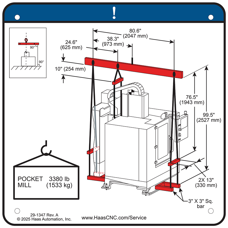

Kaldırma Talimatları
Makineyi kaldırma girişiminde bulunmadan önce bu talimatları tam olarak okuyun.
UYARI:
MAKİNENİN HAZIRLANMASININ VE KALDIRILMASININ PROFESYONEL MAKİNİST TARAFINDAN YAPILMASI ZORUNLUDUR. BU TALİMATLAR YALNIZCA REFERANS AMAÇLIDIR.
ÖNEMLİ: Hepsi olmasa da* Haas makinelerinin çoğu pozisyonlama ve kurulum için gezer vinç ile kaldırılabilir. Modele bağlı olarak, yeni Haas makinenizde yerleşik kaldırma koşulları olabilir veya gerekli kaldırma braketlerini ve donanımını içeren yerel Haas Fabrika Satış Mağazanızdan (HFO) temin edilebilen bir kaldırma kiti gerekebilir.
Tüm kritik kaldırma noktalarının yerini bulmak için makinenin arkasındaki kaldırma levhasına bakın.
Makinenin kaldırma sırasında güvenli ve dengede olmasını sağlamak için özel donanım gereklidir. Makineyi kaldırırken, tüm zincirler gerilene kadar yavaşça kaldırın ve daha sonra dengede olmasını sağlayarak makineyi kaldırın. Aksi belirtilmedikçe, makineyi çalıştırmadan önce varsa kaldırma braketlerini ve donanımı çıkarın. Makineyi uygun bir biçimde kaldırmak için tüm zincirlerin ve dağıtma çubuklarının sağlanması sorumluluğu müşteriye aittir. Daha fazla bilgi için yerel HFO ile iletişime geçin. Birlikte teslim edilen kaldırma braketlerini ve donanımını ileride kullanmak üzere güvenli bir yerde saklayın. Gerektiği durumlarda, yalnızca Haas tarafından tedarik edilen kaldırma donanımını kullanın.
Modele özgü kaldırma bilgileri için makinenin arkasındaki kaldırma levhasına bakın. Gerektiği durumlarda kaldırma braketini ve zincirleri gösterildiği gibi takın. Zincirlerin sac muhafaza veya elektrik kablolarına temas etmediğinden emin olun. Ayırıcı çubuklar ve kereste kullanımına dikkat edin. Haas Automation, Inc., ayırıcı çubuklar veya kereste sağlamaz.
*GR, GM, TL, CM ve CL modelleri tepeden kaldırma için uygun değildir. Forklift ile kaldırılmalıdır.
