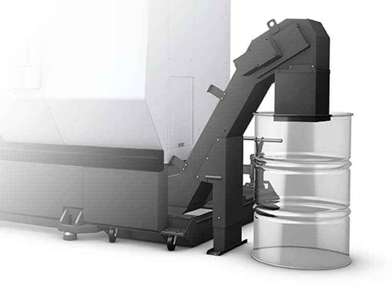

Bu ağır hizmet tipi çelik, kayışlı talaş konveyörü, makinenin soğutma sıvısı tankında bulunur ve makineden çıkan talaşları toplar ve standart endüstriyel varil yüksekliğinde boşaltır. Yüksek üretimli işleme uygulamaları için idealdir ve M-kodu ile veya doğrudan asılı kumanda ile etkinleştirilebilir. Otomatik çalışma için konveyör döngüsünün aralığını ve süresini kontrol eden ayarlar vardır ve sıkışma meydana geldiğinde sistem otomatik olarak tersine döner.

Kemer tipi talaş konveyörümüz, talaşları makineden otomatik olarak atarken bir yandan da onları stadart varil yüksekliğinden boşaltır. Talaş oluğunun dik kaldırma açısı, soğutma sıvısı kullanımını en aza indirir.
  • Sıkışma olması halinde otomatik olarak tersine çalışmaya başlar
  • M kodu veya asılı kumanda ile etkinleştirilir
  • Ayarlar, çalışma aralığını ve süresini kontrol eder
  • Otomatik çalışma, enerji verimliliğini artırır
  • Uç açısı soğutma sıvısı uygulamasını en aza indirir
  • Standart varil yüksekliğinden boşaltır
