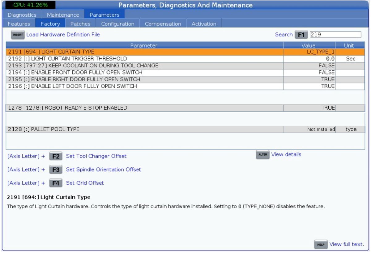

Haas makinesini, cobot ile entegre olacak şekilde yapılandırmak için Haas makine ünitesine gidin.
[DIAGNOSTICS] düğmesine basın ve Fabrika sekmesine gidin ve [E-STOP] düğmesine basın. Aşağıdaki parametrelerin doğru ayarlandığını doğrulayın.
  • 1278 [1278:] Robot Hazır E-Stop TRUE olarak Etkinleştirildi
  • 2191 [694:] IŞIK PERDESİ TİPİ, LC_TYPE_1
  • olarak
  • 2195 [:] Ön Kapı Tam Açık Anahtarını Etkinleştir,  TRUE olarak
  • 2196 [:] Ön Kapı Tam Açık Anahtarını Etkinleştir, TRUE olarak
  • 2192 [:] Işık Perdesi Tetik Eşiği , 0
  • olarak
  • 2128 [:] Palet Havuzu Türü 0
  • olarak
 Not: Bu parametreler, ışık perdelerinin ve kapının onay anahtarlarını tamamen açmasını sağlamak için gereklidir.

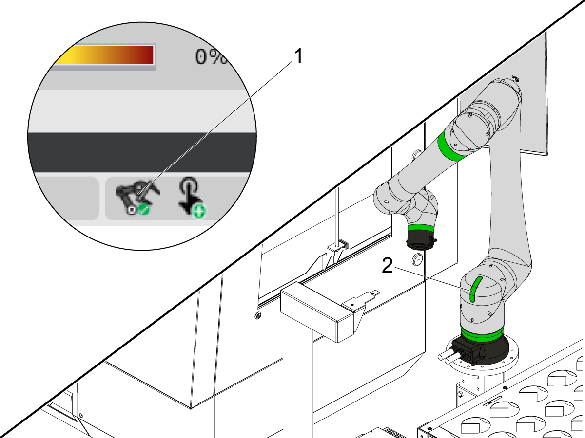

Aktivasyon başarılı olduktan sonra, gerekirse cobota tekrar bağlanmak için [F1] tuşuna basın.
Robot simgesinin sarı veya yeşile dönmesini bekleyin [1]. Ardından [E-STOP] ‘i serbest bırakın ve [RESET]‘ye basarak alarmları silin.
Cobot kolundaki [2] Joint-1'deki gösterge ışığına bakın ve bunun da yeşil olduğunu doğrulayın.

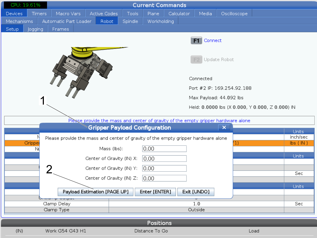

Kıskaç Net Kütlesi alanının doldurulması gerekir. Bu, aşağıda ayrıntıları verilen yük tahmin sürecinden geçerek doldurulabilir.
Kütle ve Ağırlık Merkezi açılır penceresini açmak için [ENTER] tuşuna basın [1].
Yük Tahmini işlemini başlatmak için [PAGE UP] tuşuna basın.
 Not: Yükü ayarlamaya çalıştığınızda bir Yük Onayı Gerekli açılır penceresi görebilirsiniz. Yükler doğruysa [Y] tuşuna basın [2]. Bu işlem yükleri ilk kez ayarlıyorlarsa bunlar sıfır olmalıdır.
Not: Kıskaçlar için yük tahminine başlarken, koldaki bağlantı-6'nın ucuna bağlı hiçbir şey olmadan başladığınızdan emin olun.

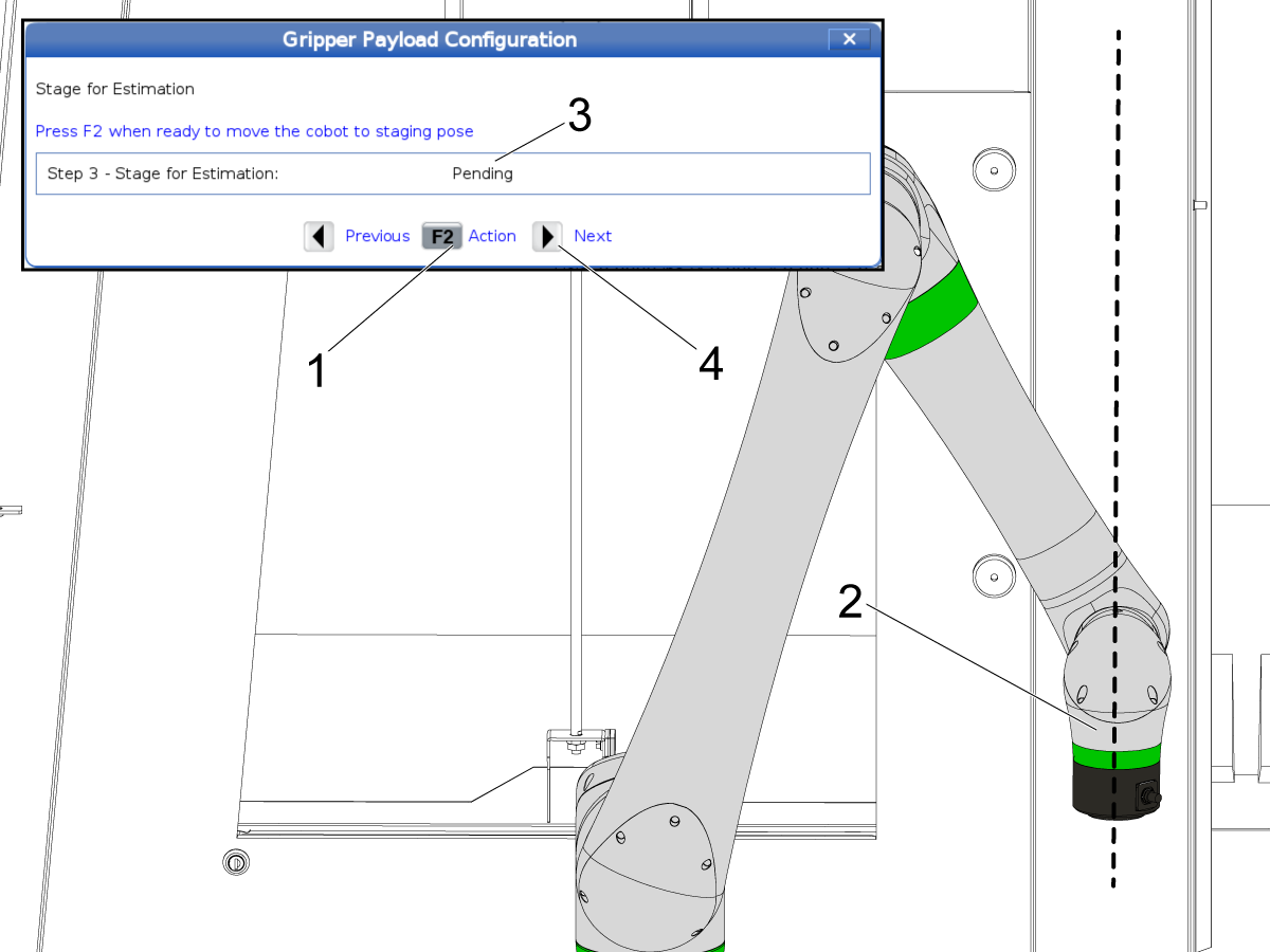

Adım 3 - Tahmin Aşaması: Bu adım sırasında, cobot otomatik olarak Bağlantı-6'nın ucunu asılıymış gibi düz aşağı bakacak şekilde konumlandırmak için hareket edecektir [2].
Cobotun kendisini konumlandırmasını sağlamak için [F2] [1] tuşuna basın. Eylemin tamamlanmasını bekleyin [3] ve ardından bir sonraki adıma geçmek için sağ oka [4] basın.
