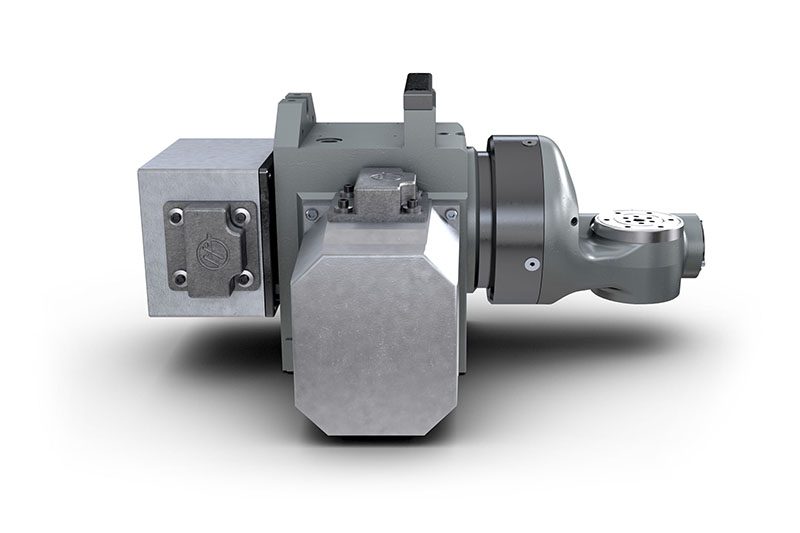

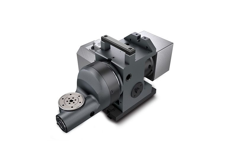

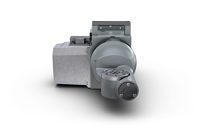

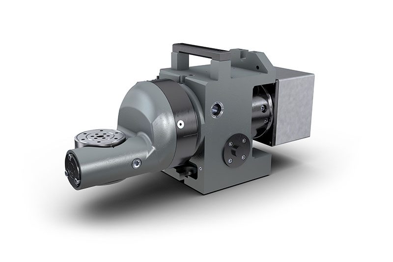

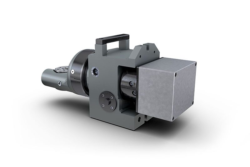

Високошвидкісний поворотний стіл, що нахиляється 70 мм
TRT70 — це двоосьовий поворотний стіл, що нахиляється, який забезпечує високу швидкість, точність виконання для 3+2 та повної 5-осьової обробки дрібних деталей. Він придатний для використання у верстатах CM-1 або верстатах більшого розміру. Він ідеально підходить для невеликих деталей — медичних, стоматологічних, корпусів мікрохвильових печей тощо.
Примітка: Потрібен фрезерний верстат Haas із приводом 4-ої та 5-ої осі, а також програмне забезпечення NGC версії 100.19.000.1100 або вище для повноцінної роботи вздовж 4-ої та 5-ої осі.
  • Компактний, швидкий, точний
  • Скорочення часу циклу
  • Підключення стандарту «підключай та працюй» до верстатів Haas
