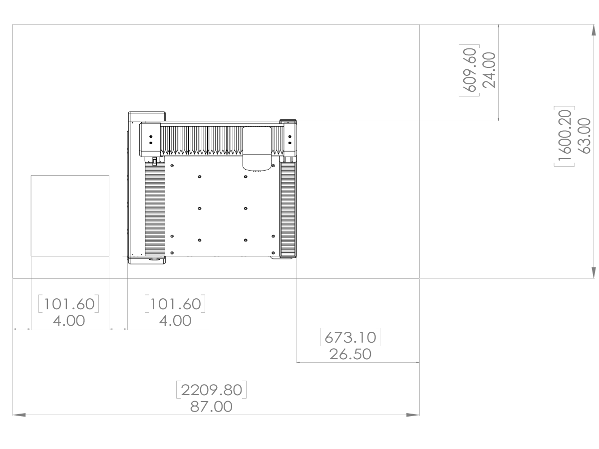

Примітка. На кресленні показано мінімальну площу, необхідну для розміщення HMM 430
