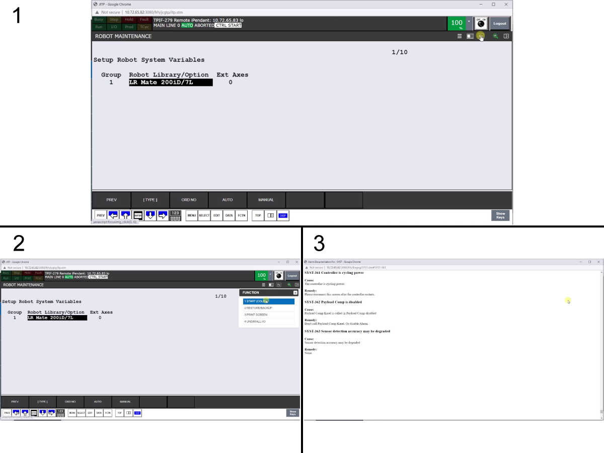

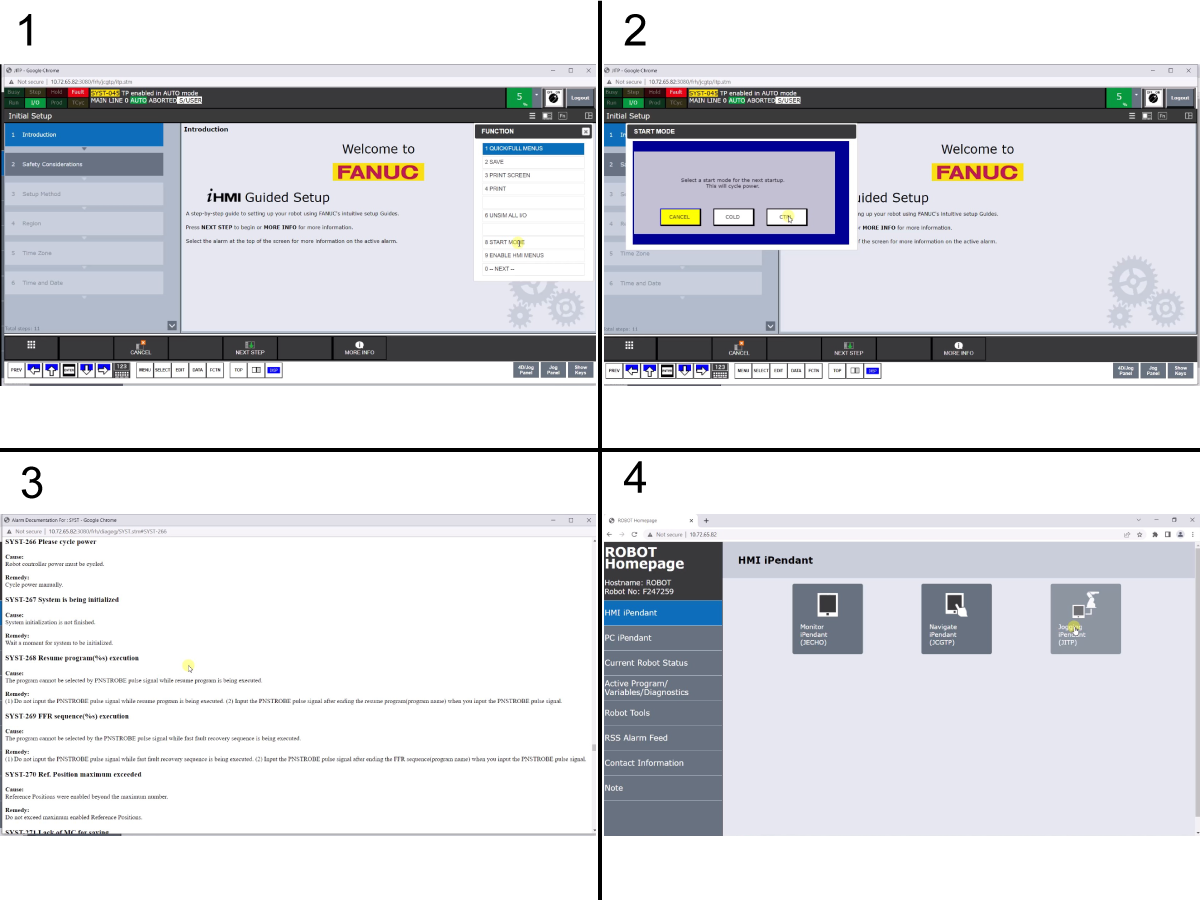

1. Під ’єднайтеся до робота за допомогою пульта iPendant і виберіть опцію Jogging iPendant.
2.Увімкніть (ON) перемикач дистанційного переміщення Remote Jog Enable.
3. Натисніть функціональну клавішу FN.
4. Виберіть пункт 0 -- NEXT --
1. Виберіть пункт 8 START MODE
2. Натисніть на кнопку CTRL (Controlled Start, контрольований пуск)
3.Після цього сторінка iPendant (пульт керування) запропонує вам виконати вимкнути та увімкнути живлення робота. Зачекайте принаймні 3 хвилини, перш ніж вмикати робота.
4. Знов увійдіть на сторінку iPendant і виберіть опцію Jogging iPendant.

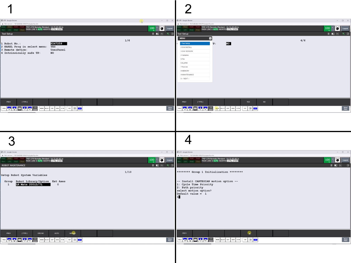

1.  Переконайтеся, що на сторінці Tool Setup (налаштування інструмента) відображаються коректні значення та відредагуйте їх, якщо необхідно, а потім натисніть кнопку ENTER.
  1. Robot No.(номер робота):    Fxxxxxx
  2. KAREL Prog in select menu (KAREL Prog в меню вибору):    ТАК
  3. Remote Device (віддалений пристрій):    UserPanel (панель користувача)
  4. Intrinsically safe TP (вибухобезпечне навчання робота):    НІ
2. Виберіть MENU (меню), а потім натисніть пункт 9 MAINTENANCE.
3. Натисніть кнопку MANUAL.
4. Введіть 1 і натисніть кнопку ENTER.

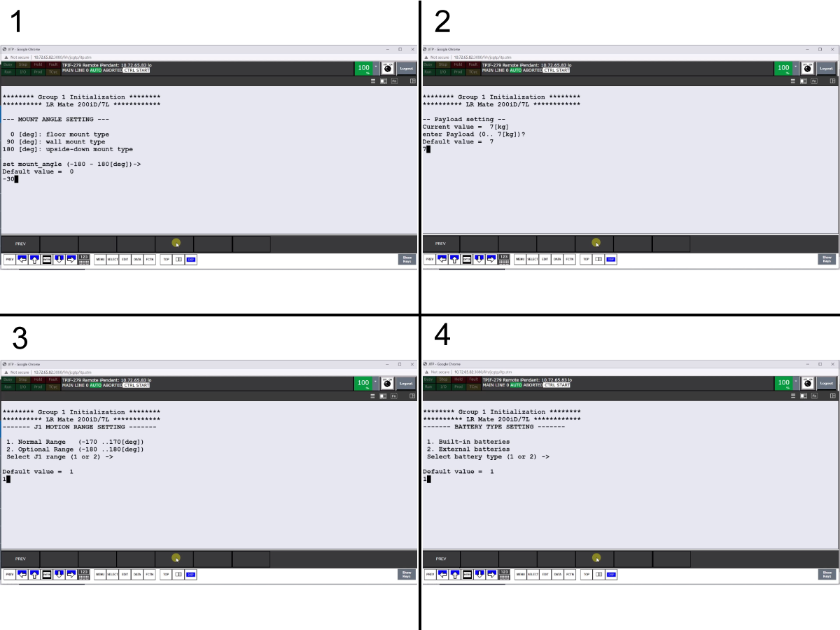

1. Введіть кут монтажу, під яким встановлено робота, і натисніть кнопку ENTER.
  • Для верстатів VF/VM та ST параметр «кут монтажу» становить  -30.
  • Для верстатів УБВ і DT/DM параметр «кут монтажу» дорівнює 0.
2. Введіть 7 для параметра Payload (корисне навантаження), і натисніть кнопку ENTER.
3. Введіть 1 для параметра J1 MOTION RANGE SETTING і натисніть кнопку ENTER.
4. Введіть 1 для параметра Built-in batteries (вбудований акумулятор) і натисніть кнопку ENTER.
1. Натисніть клавішу Fn.
2. Виберіть пункт 1 START (COLD).
3. Після цього сторінка iPendant запропонує вимкнути та увімкнути живлення робота. Зачекайте принаймні 3 хвилини, перш ніж вмикати робота.
