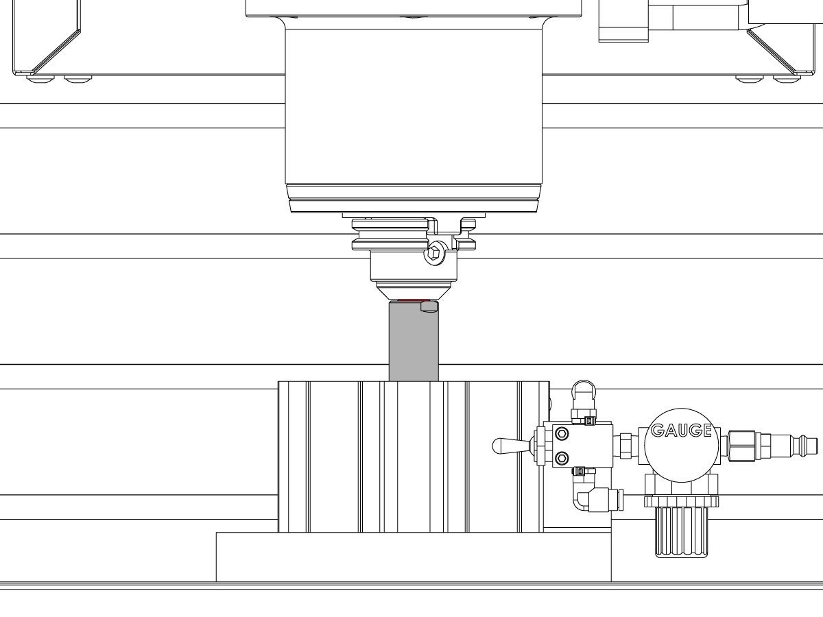

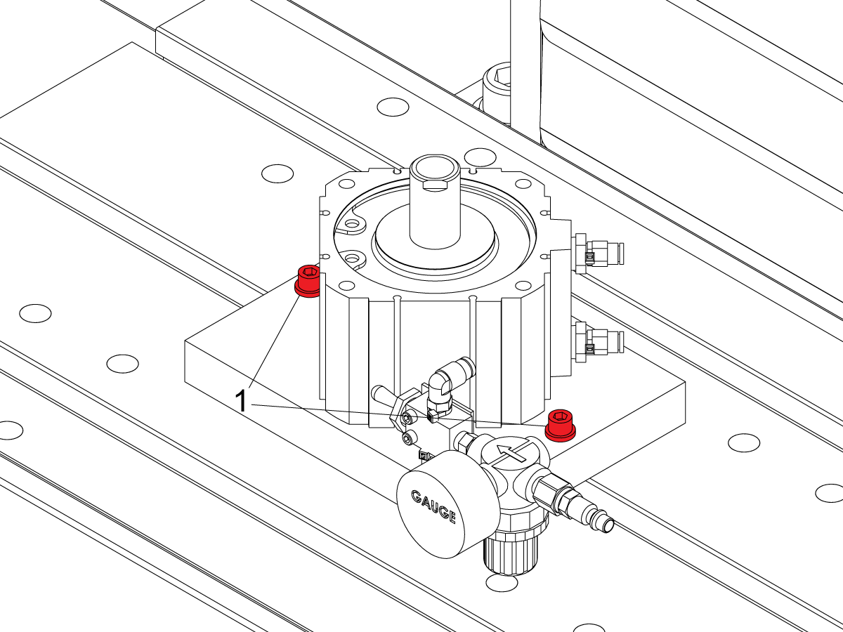

Покладіть поршневий вузол на стіл верстата і вставте Т-образні гайки в Т-образні пази [1]. Вставте півдюймові болти через отвори в основі інструменту і вкрутіть в Т-гайки. (НЕ ЗАТЯГУЙТЕ)Вони повинні залишатися ослабленими. Інструмент повинен мати можливість ковзання по осі X, а рух по осі Y має бути обмеженим.

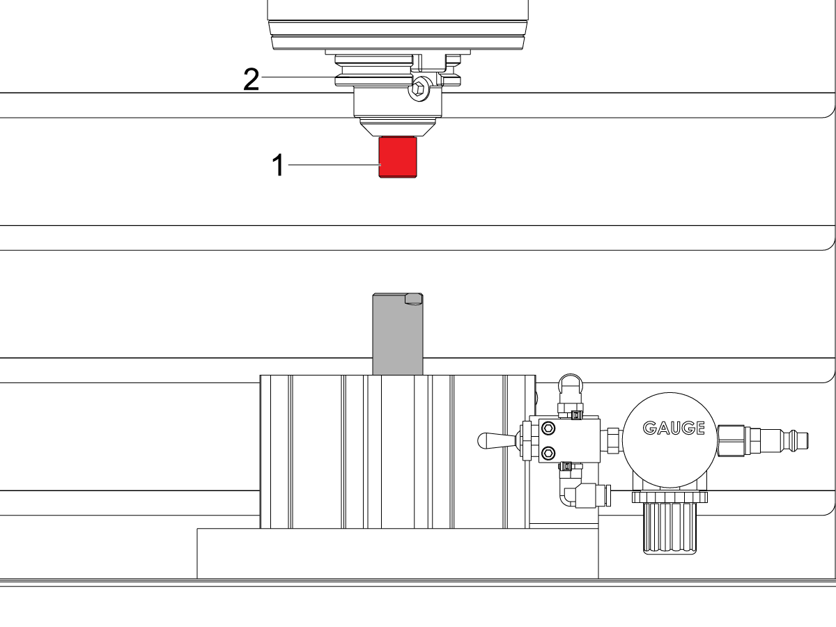

Вставте штифт з різьбою 5/8" або 16 мм [1] в тримач інструмента кінцевої фрези [2].
ПОПЕРЕДЖЕННЯ. Переконайтеся, що інструмент щільно закріплений в тримачі. Цей тест дасть змогу встановити 500 фунт-сили на інструмент 40T/HSK, тоді як інструмент 50T отримає 1000 фунт-сили.
Вставте тримач інструменту з різьбовим штифтом у шпиндель.
Під’єднайте регулятор до магістрального повітря та встановіть регулятор [1] на 40 фунтів/кв. дюйм (0,3 МПа) для верстатів HSK та 40T і 85 фунтів/кв. дюйм (0,6 МПа) для верстатів 50T.
Висуньте поршень [2], нагнітаючи в нього повітря, перемістивши перемикач у верхнє положення. Переведіть перемикач у нейтральне положення, коли поршень висунеться приблизно на один дюйм. Тест не спрацює належним чином, якщо він повністю всунеться або повністю висунеться.

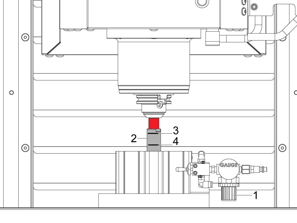

Зробіть позначку збоку поршня на відстані 0,25" (6,5 мм) [3] нижче верхньої частини та 0,75" (19 мм) [4] нижче верхньої частини. Подивіться відео у верхній частині сторінки, щоб побачити приклад.
Повільно опускайте шпиндель вниз, поки штифт злегка не стисне поршень. Продовжуйте повільно стискати поршень до позначки 0,25" [3], після чого повертайте шпиндель вручну, доки не побачите позначку 0,75" [4]. Продовжуйте цей крок, доки штифт повністю не закрутиться. Потім стисніть циліндр ще на 0,1" так, щоб поршень опинився на середині свого ходу. Подивіться відео у верхній частині сторінки для демонстрації.

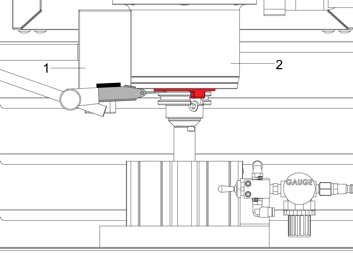

Помістіть основу циферблатного індикатора [1] на корпус шпинделя [2], а наконечник - на кінець шпинделя. На ілюстрації індикатор циферблата розташований правильно. Не розміщуйте кінчик індикатора на корпусі шпинделя. Це призведе до неправильних результатів.
ПОПЕРЕДЖЕННЯ. Метою цього тесту є виявлення руху шпинделя, тому корпус шпинделя повинен використовуватися як опорне положення. Розміщення основи на інших частинах призведе до неправильного відхилення.
Використовуючи циферблатний індикатор, переконайтеся, що він знаходиться під правильним кутом до кінчика шпинделя.
6
На обох зображеннях нижче показано правильне розміщення кінчика індикатора циферблата на поверхні шпинделя [1]. Зона, позначена [2], є частиною корпусу шпинделя, і наконечник індикатора не можна туди поміщати. Зображення праворуч – шпиндель HSK, а ліве – шпиндель 40T. Шпиндель 50T виглядатимуть так само, як шпиндель 40T.
