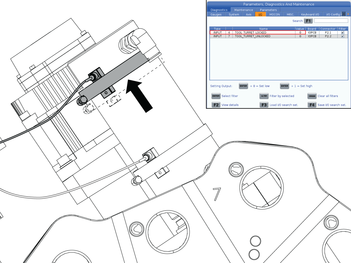

Lathe - Turret Lock Sensors - Adjustment
Виконайте наступні дії. Контролюйте екран DIAGNOSTIC та одночасно виконайте наведені нижче дії:
  1. Послабте хомут датчика блокування. Перемістіть датчик блокування та затискач угору, доки значення Tool Turret Locked (револьверна головка заблокована) не зміниться на 0.
  2. Повільно перемістіть датчик блокування та хомут угору. Знайдіть позицію, в якій значення параметра розташовується якомога ближче до 1, але дорівнює 0.
  3. Поставте позначку на циліндрі блокування револьверної головки з зовнішньої сторони хомута датчика блокування.
  4. Повторіть крок 1. Повторіть крок 2, але перемістіть хомут униз. Повторіть крок 3.
  5. Перемістіть датчик блокування та хомут до середньої точки між двома позначками. Затягніть хомут.
Натисніть [A], [ZERO RETURN], а потім [SINGLE]. Переконайтеся, що значення Tool Turret Locked дорівнює 1. Використовуйте цю програму в режимі MDI .
T1;
G04 P2.;
T2;
G04 P2.;
M99;
Ця програма забезпечує правильну роботу датчика блокування револьверної головки. Натисніть [DIAGNOSTIC]. Переконайтеся, що значення Tool Turret Locked дорівнює 1, коли програма виконує блокування револьверної головки.

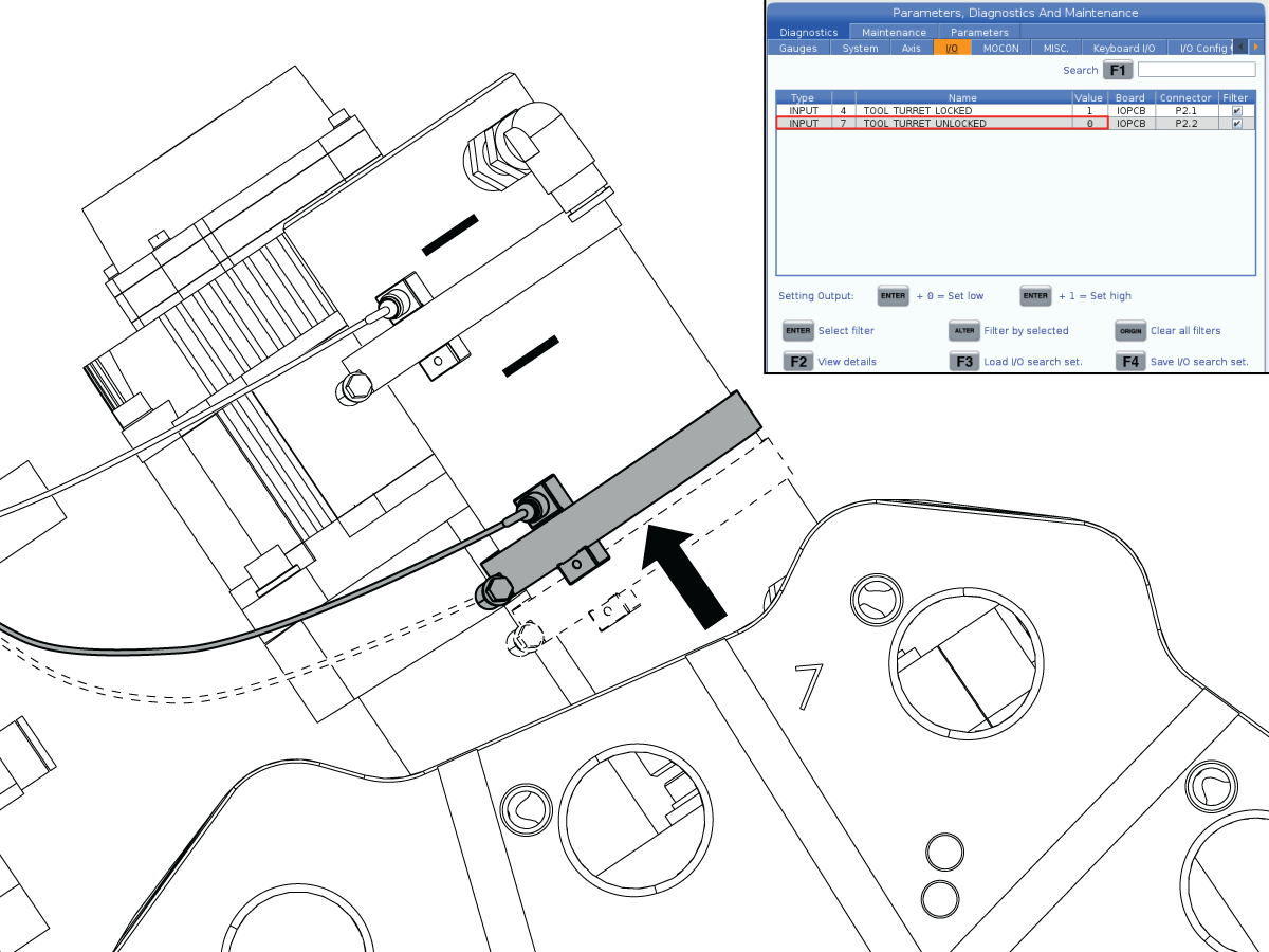

Lathe - Turret Unlock Sensors - Adjustment
  1. Виконайте цей код у режимі MDI: M43.
  2. Послабте хомут датчика розблокування.
  3. Перемістіть датчик блокування та затискач угору, доки значення Tool Turret Unlocked (револьверна головка розблокована) не зміниться на 0.
  4. Повільно перемістіть датчик розблокування і закріпіть його. Знайдіть позицію, в якій значення параметра розташовується якомога ближче до 1, але дорівнює 0.
  5. Поставте позначку на циліндрі блокування револьверної головки з зовнішньої сторони хомута датчика розблокування.
  6. Повторіть крок 3. Повторіть крок 4, але перемістіть затискач униз. Повторіть крок 5.
  7. Перемістіть датчик розблокування і затискач до середньої точки між двома позначками. Затягніть хомут.
Натисніть [A], [ZERO RETURN], а потім [SINGLE]. Переконайтеся, що значення Tool Turret Locked дорівнює 1. Використовуйте цю програму в режимі MDI . Ця програма забезпечує належну роботу датчика розблокування револьверної головки:
T1;
G04 P2.;
T2;
G04 P2.;
M99;
Натисніть [DIAGNOSTIC]. Переконайтеся, що коли програма виконує операцію розблокування револьверної головки, значення Tool Turret Unlocked змінюється на 1.
