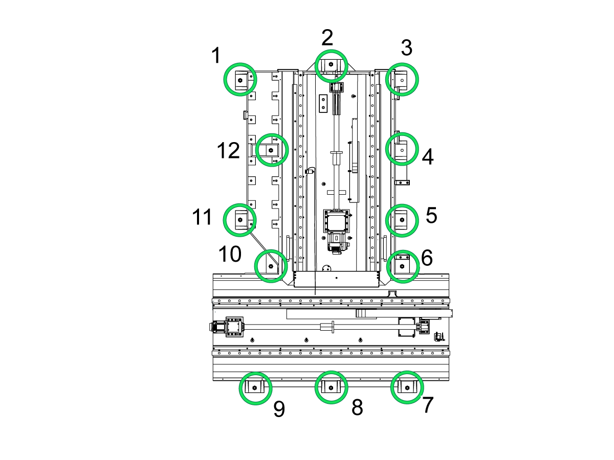

استخدم هذه الأرقام لتحديد القدم التي يجب ضبطها.

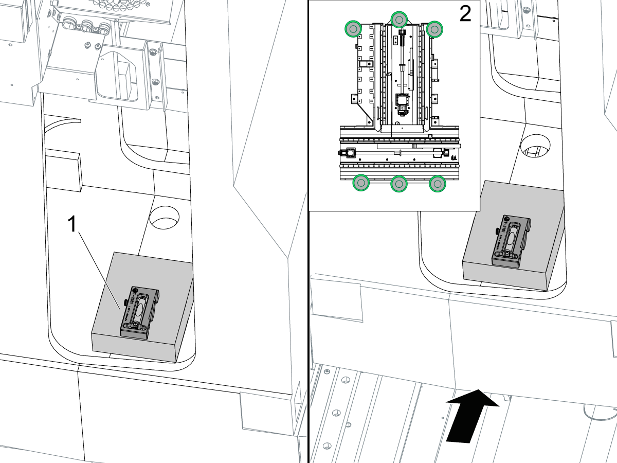

قم بإزالة فرجة التسنين للمحور Z.
تأكد من أن أرضية العمود نظيفة.
ضع مربع الجرانيت الـ 6" (15 سم) داخل الجزء الخلفي من العمود.
ضع أداة التسوية المزدوجة لـ CNC [1] على المربع الموازي للمحور Z.
قم بزعزعة المحور Z في الاتجاه السلبي (-) إلى طرف النقل.
قم بتسجيل موضع فقاعة ميزان المستوى.
قم بزعزعة المحور Z في الاتجاه الإيجابي (+) إلى طرف النقل.
قارن بين الموضعين.
اضبط الأقدام 1 و2 و3 (الخلفية) [2] أو 7 و8 و9 (الأمامية) حتى تكون الفقاعة في وسط ميزان المستوى في كل طرف من طرفي الانتقال.
أزل أسطوانة المحور Z الدائرية.

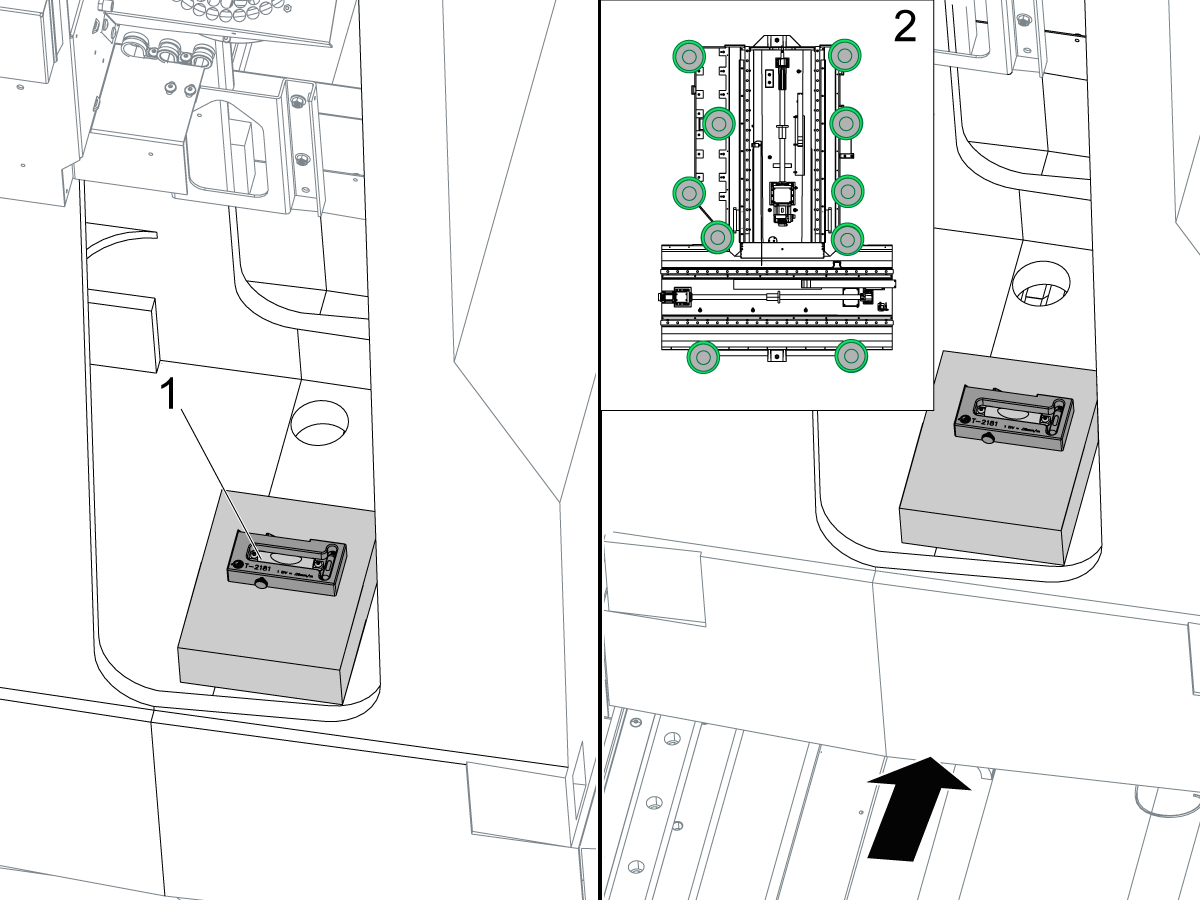

ضع أداة التسوية المزدوجة لـ CNC [1] على المربع الموازي للمحور X.
قارن بين الموضعين.
اضبط الأقدام 1 و12 و11 و10 و9 (الجانب الأيسر) أو 3 و4 و5 و6 و7 (الجانب الأيمن) [2] حتى تكون الفقاعة في وسط ميزان المستوى في كل طرف من طرفي الانتقال.

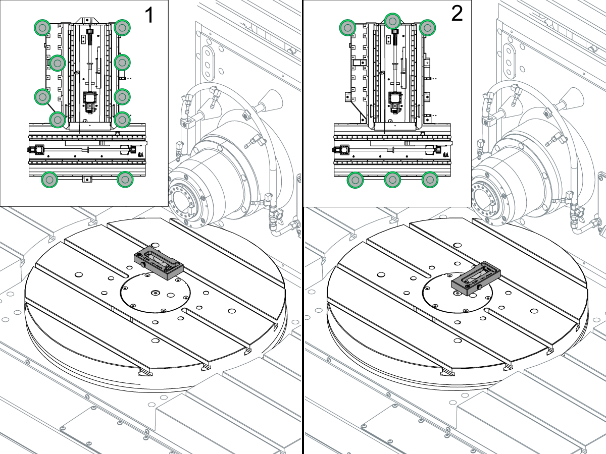

قم بتسوية المحور X والمحور Y.
اجعل خلوص جميع المحاور صفر.
تأكد من أن الطاولة الدوارة نظيفة.
ضع أداة التسوية المزدوجة لـ CNC على الطاولة الدوارة. تأكد من أن الجانب الطويل موازي للفتحات.
اضبط الأقدام 1 و12 و11 و10 و9 (الجانب الأيسر) أو 3 و4 و5 و6 و7 (الجانب الأيمن) [1] حتى تكون الفقاعة في وسط ميزان المستوى.
ضع ميزان المستوى عمودي على الفتحات.
اضبط الأقدام 1 و2 و3 (الخلفية) [2] أو 7 و8 و9 (الأمامية) حتى تكون الفقاعة في وسط ميزان المستوى.

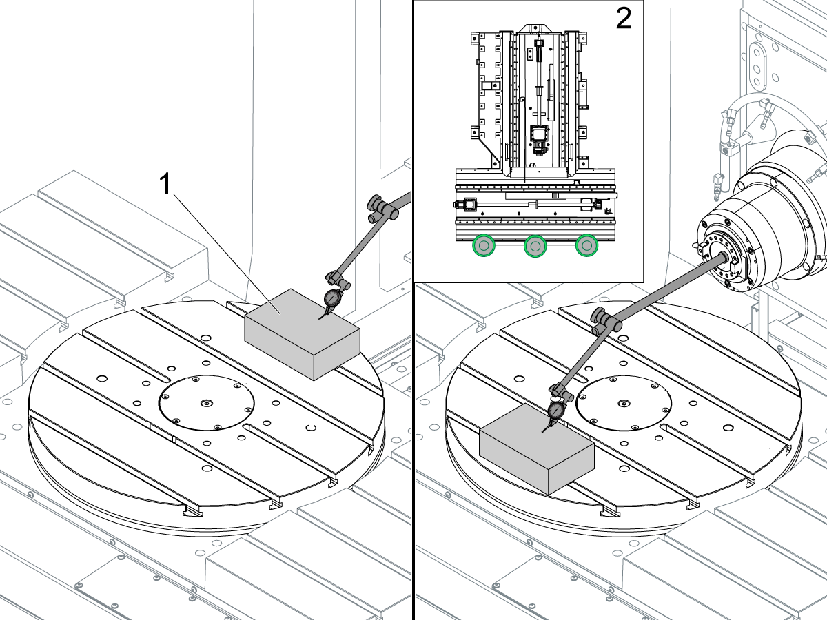

قم بتسوية المحور Z.
ضع مربع الغرانيت [1] على الطاولة المجاورة لعمود الدوران.
ضع مؤشر في عمود الدوران.
ضع القلم على الجزء العلوي من المربع. قم بتعيين المؤشر إلى 0.
قم بزعزعة المحور A إلى -180 درجة.
قم بزعزعة المحور Z حتى يلامس القلم المصدّ.
إذا كانت قراءة المؤشر أقل من 0.0005"، فلا يوجد تعديل ضروري.
إذا كانت قراءة المؤشر أكثر من 0.0005"، فاضبط الأقدام 7 و8 و9 (الجهة الأمامية) [2].
