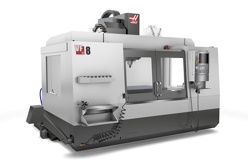

VF-7/40
    САМО CNY
В момента не е налично във Вашия регион
За най-добри цени във Вашия регион се свържете с Вашето местно представителство на завода на Haas.

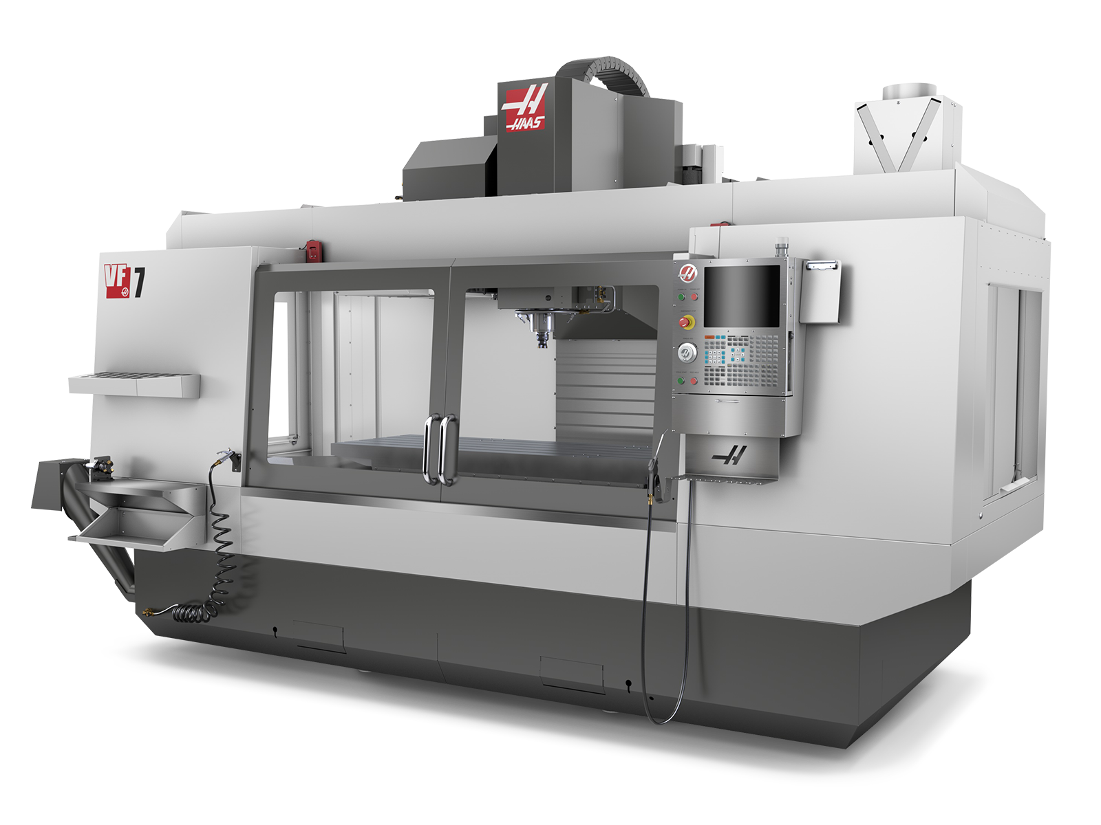

ЦПУ вертикална фреза с 2134 x 813 x 762 мм хода
Всички модели с голяма рамка са оборудвани с пакет от функции, който включва странично монтиран инструментален магазин (SMTC), шнек за стружки, програмируем накрайник за подаване на охл. течност и дистанционно управление с ръчен импулсен генератор.
  • Шпиндели с директно предаване и висока мощност
  • Персонализиране според Вашите нужди
  • Осъвременен пакет със стандартни функции
See Available Stock
Текущо време на ход
Филтри
  • 40 Конус
  • 3 Оси
  • 8.1k ОБ/МИН
  • 30+1 Капацитет на инструментите
Сравнете машини
РАЗГЛЕДАЙТЕ НАЛИЧНОСТИТЕ
Свържете се с дистрибутор
СЕРИЯ VF
ИЗТЕГЛЕТЕ БРОШУРАТА СЕГА
ЖУРНАЛ НА HAAS
    Сравнете машини
    КОНФИГУРИРАНЕ И ЦЕНООБРАЗУВАНЕ
    • Конфигуриране и ценообразуване
    • Спецификации
    • Автоматизиране
    • Информация за машина
    • Таблица за съвместимост на въртящите маси
    Ходове S.A.E METRIC
    Ос Х 84.00 in 2134 mm
    Ос Y 32.00 in 813 mm
    Ос Z 30.00 in 762 mm
    Чело на шпиндела към масата (~ макс) 34.0 in 864 mm
    Чело на шпиндела към масата (~ мин) 4.0 in 102 mm
    Spindle S.A.E METRIC
    Максимална мощност на шпиндела 30.0 hp 22.4 kW
    Максимални обороти 8100 rpm 8100 rpm
    Максимален въртящ момент 90.0 ft-lbf @ 2000 rpm 122.0 Nm @ 2000 rpm
    Макс. Въртящ момент с опция скоростна кутия 250 ft-lbf @ 450 rpm 339 Nm @ 450 rpm
    Задвижваща система Inline Direct-Drive Inline Direct-Drive
    Конус CT40 | BT40 | HSK-A63 CT40 | BT40 | HSK-A63
    Мазане на лагерите Air / Oil Injection Air / Oil Injection
    Охлаждане Liquid Cooled Liquid Cooled
    Работна маса S.A.E METRIC
    Дължина 84.0 in 2134 mm
    Ширина 28.0 in 711 mm
    Ширина на Т-образните канали 0.626 in to 0.630 in 15.90 mm to 16.00 mm
    Разстояние до центъра на Т-образния канал 4.92 in 125 mm
    Брой стандартни Т-образни канали 5 5
    Максимално тегло върху масата (равномерно разпределение) 4000 lb 1814 kg
    Feedrates S.A.E METRIC
    Максимално работно подаване 500 ipm 12.7 m/min
    Макс. Скорост на бърз ход по ос Х 600 ipm 15.2 m/min
    Макс. Скорост на бърз ход по ос Y 600 ipm 15.2 m/min
    Макс. Скорост на бърз ход по ос Z 600 ipm 15.2 m/min
    Axis Motors S.A.E METRIC
    Максимално осово натоварване на ос Х 3400 lbf 15124 N
    Максимално осово натоварване на ос Y 3400 lbf 15124 N
    Максимално осово натоварване на ос Z 5600 lbf 24910 N
    Tool Changer S.A.E METRIC
    Вид SMTC SMTC
    Капацитет 30+1 30+1
    Max Tool Diameter, Extra-Large (adjacent empty)** 6.0 in 152 mm
    Максимална дължина на инструмента (от края на конуса) 16.00 in 406 mm
    Максимално тегло на инструмент 12.0 lb 5.4 kg
    От инструмент до инструмент 2.80 s 2.80 s
    От стружка до стружка 3.60 s 3.60 s
    Обща информация S.A.E METRIC
    Капацитет на охлаждащата течност 95 gal 360 L
    Air Requirements S.A.E METRIC
    Шлаух за въздух 3/8 in 3/8 in
    Присъединителен куплунг 3/8 in 3/8 in
    Минимално въздушно налягане 80 psi 5.5 bar
    Обороти на шпиндела 8100 rpm 8100 rpm
    Мощност на шпиндела 30.0 hp 22.4 kW
    Напрежение на входящ променлив ток (3 фаза) - ниско 220 VAC 220 VAC
    Макс. Ток при пълен товар (3 фази) - ниско 70 A 70 A
    Местен палет 214.0 in x 102.0 in x 128.5 in 544 cm x 260 cm x 326 cm
    Експортен кош 214.0 in x 105.5 in x 130.0 in 544 cm x 268 cm x 330 cm
    Тегло 25600 lb 11612.0 kg
    Местен палет w/ЕС Опция 214 in x 102 in x 138 in 544 cm x 260 cm x 351 cm
    Експортен кош w/EC опция 214 in x 106 in x 139 in 544 cm x 270 cm x 352 cm
    Тегло w/EC опция 25600 lb 11612 kg
    Местен палет w/50+1 SMTC 214 in x 102 in x 134 in 544 cm x 260 cm x 339 cm
    Експортен кош w/50+1 SMTC 214 in x 106 in x 136 in 544 cm x 268 cm x 344 cm
    Тегло w/50+1 SMTC 25600 lb 11612 kg
    Местен палет w/EC опция и 50+1 SMTC 214 in x 102 in x 143 in 544 cm x 260 cm x 364 cm
    Експортен кош w/EC опция и 50+1 SMTC 214 in x 106 in x 143 in 544 cm x 270 cm x 364 cm
    Тегло w/EC опция 50+1 SMTC 25600 lb 11612 kg
    ЗАБЕЛЕЖКА: Всички изброени спецификации са за стандартната конфигурация на машина. Опционалното оборудване може да промени спецификациите на машина.
    *Машините Haas са проектирани да работят на 220 VAC (200-240 VAC) мощност. Допълнителен вътрешен високоволтов трансформатор (380 - 480 VAC) се предлага за всички модели, с изключение на настолните машини CL-1, CM-1 и рутери серия SR. Този допълнителен високоволтов вътрешен трансформатор не може да се инсталира на място; трябва да се поръча заедно с машината.
    Машините Haas, предназначени за Европа и Обединеното кралство, са конфигурирани с вътрешен високоволтов неизолиран трансформатор за работа на 400 VAC, с изключение на настолни машини, рутери от серия CL-1, CM-1 и SR.
    **Опционалните инструментални магазини могат да имат различен максимален размер на инструмента от стандартния инструментален магазин. Изключително големите инструменти може да изискват два съседни джоба да останат празни между инструментите. Щракнете тук за спецификации за инструментален държач.
    Внимание! Опционалните високопроизводителни шпиндели могат да имат по-големи изисквания за електрозахранване от стандартния шпиндел. Ако обаче конската сила на шпинделa (KW) не се промени, изискването за мощност остава същото. Проверете необходимата мощност, преди да включите захранването за вашата машина.
    † Потреблението на въздух при машини от серия DC с конус 40 може да бъде по-голямо, когато е активирано Обдухване с въздух на инструментите (TAB).
