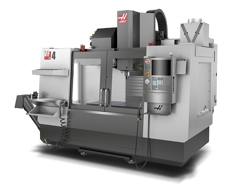

VF-4-SE
    JEN CNY
Vertikální fréza CNC s pojezdy o rozměrech 50" × 20" × 25"
Frézy Haas VF řady VMC jsou přední obráběcí stroje za nejlepší cenu a s nejvyšším výkonem, jaké jsou v současné době k dispozici.
Naše modely pro SE jsou speciálními konfiguracemi našich nejprodávanějších VF modelů, které nabízíme za neporazitelné ceny na omezených trzích, takže můžete využít kvalitu, výkonnost a hodnotu společnosti Haas z první ruky.
  • Dostupné jen na omezených trzích
  • Přímo poháněné „inline“ vřeteno s kuželem s 10 000 rpm
  • Boční zásobník nástrojů 30+1 nástroj
  • Možnost řízení vysokorychlostního obrábění
  • Šnekový dopravník na třísky
  • Vyrobeno v USA
  • 40 Kužel
  • 3 Osa
  • 10k RPM
  • 30+1 Kapacita nástroje
* Stroje modelu V jsou k dispozici jen v cenách v CNY
Porovnat stroje

Osa X 50.0 in 1270 mm
Osa Y 20.0 in 508 mm
Osa Z 25.0 in 635 mm
Vzdálenost od čela vřetena ke stolu (~ max.) 29.2 in 742 mm
Vzdálenost od čela vřetena ke stolu (~ min.) 4.2 in 107 mm
Spindle S.A.E METRIC
Max. výkon 30.0 hp 22.4 kW
Max. rychlost 10000 rpm 10000 rpm
Max. krouticí moment 90.0 ft-lbf @ 2000 rpm 122.0 Nm @ 2000 rpm
Hnací systém Inline Direct-Drive Inline Direct-Drive
Kužel CT40 | BT40 | HSK-A63 CT40 | BT40 | HSK-A63
Mazání ložisek Air / Oil Injection Air / Oil Injection
Chlazení Air Cooled Air Cooled
Stůl S.A.E METRIC
Délka 52.0 in 1321 mm
Šířka 19.5 in 495 mm
Šířka T-drážek 0.626 in to 0.630 in 15.90 mm to 16.00 mm
Vzdálenost T-drážek od středu 3.15 in 80 mm
Počet standardních T-drážek 5 5
Max. zatížení stolu (rovnoměrně rozložené) 3500 lb 1588 kg
Feedrates S.A.E METRIC
Max. obrábění 650 ipm 16.5 m/min
Rychloposuv na X 1000 ipm 25.4 m/min
Rychloposuv na Y 1000 ipm 25.4 m/min
Rychloposuv na Z 1000 ipm 25.4 m/min
Axis Motors S.A.E METRIC
Max. síla X 2550 lbf 11343 N
Max. síla Y 2550 lbf 11343 N
Max. síla Z 4200 lbf 18683 N
Tool Changer S.A.E METRIC
Typ SMTC SMTC
Kapacita 30+1 30+1
Max. průměr nástroje (plný) 2.5 in 64 mm
Max. průměr nástroje (vedlejší prázdný) 5.0 in 127 mm
Max. délka nástroje (od kalibrované čáry) 13 in 330 mm
Max. hmotnost nástroje 12 lb 5.4 kg
Nástroj k nástroji (prům.) 2.8 s 2.8 s
Tříska-tříska (prům.) 3.6 s 3.6 s
Všeobecně S.A.E METRIC
Objem chladicí kapaliny 55 gal 208 L
Air Requirements S.A.E METRIC
Pož. tlak vzduchu 4 scfm @ 100 psi 113 L/min @ 6.9 bar
Přímá vzduchová hadice 3/8 in 3/8 in
Spojka (vzduchová) 3/8 in 3/8 in
Min. tlak vzduchu 80 psi 5.5 bar
Tuzemská paleta 152 in x 102 in x 109 in 386 cm x 259 cm x 277 cm
Exportní paleta 140 in x 92 in x 101 in 356 cm x 234 cm x 257 cm
Hmotnost 13500 lb 6140.0 kg
