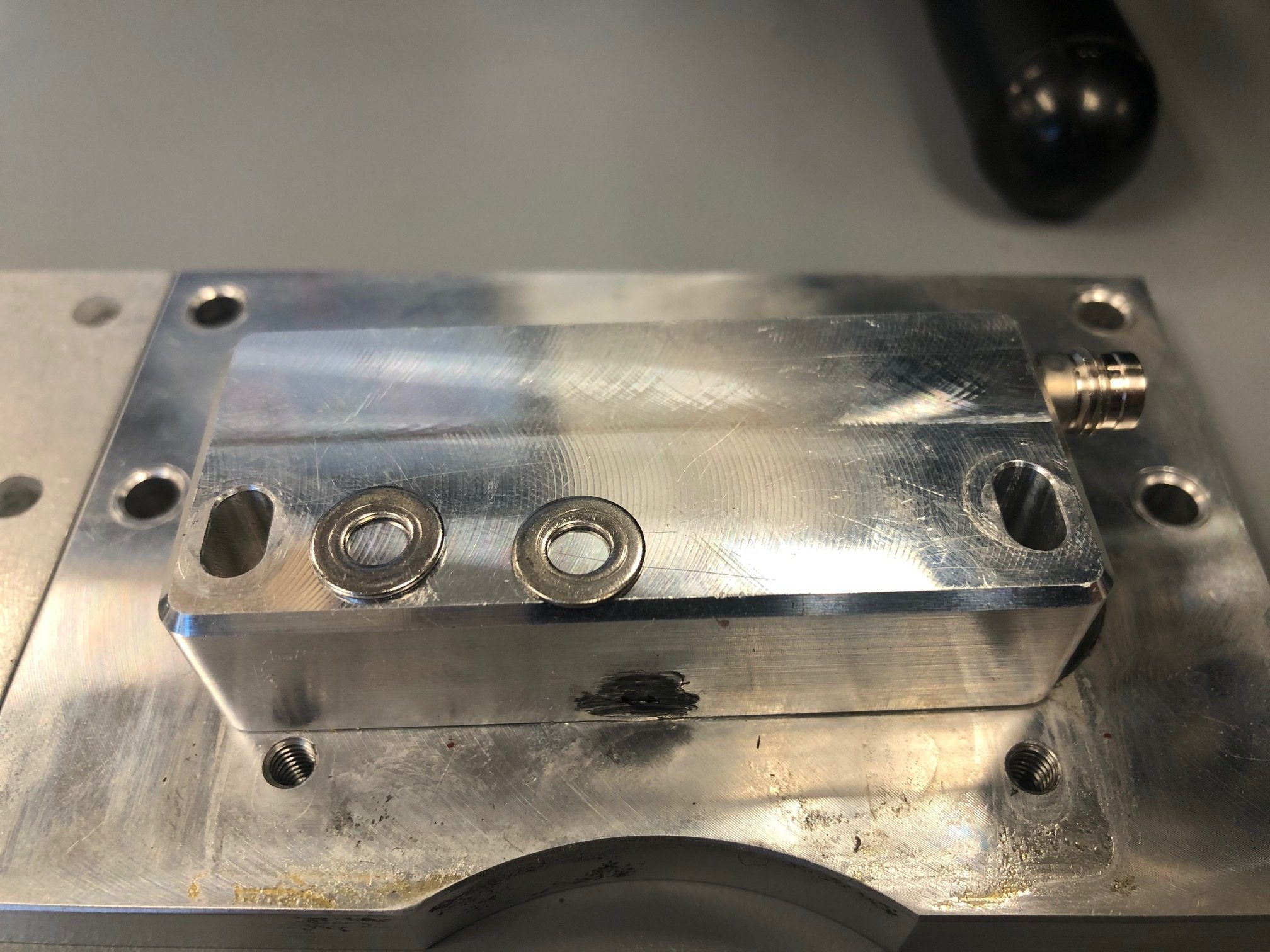

Při každém servisu stroje vybaveného bezkontaktním kodérem.  Na základě tipů ve videu se ujistěte, že je bezkontaktní kodér v optimálním stavu, který umožní bezproblémové fungování.
Zkontrolujte, zda nedošlo ke styku kroužku kodéru se čtecí hlavou.
Zkontrolujte, zda se pod hlavicemi připevňovacích šroubů nacházejí tvrdé podložky.  Tvrdé podložky by neměly být vroubkované.  Pokud jsou vroubkované, je možné, že kloub nebude mít dostatečnou pevnost, aby udržel kodér na svém místě.  To platí zejména u Baumerova kodéru.
Vyměňte všechny podezřelé podložky za PN 45-0042.
