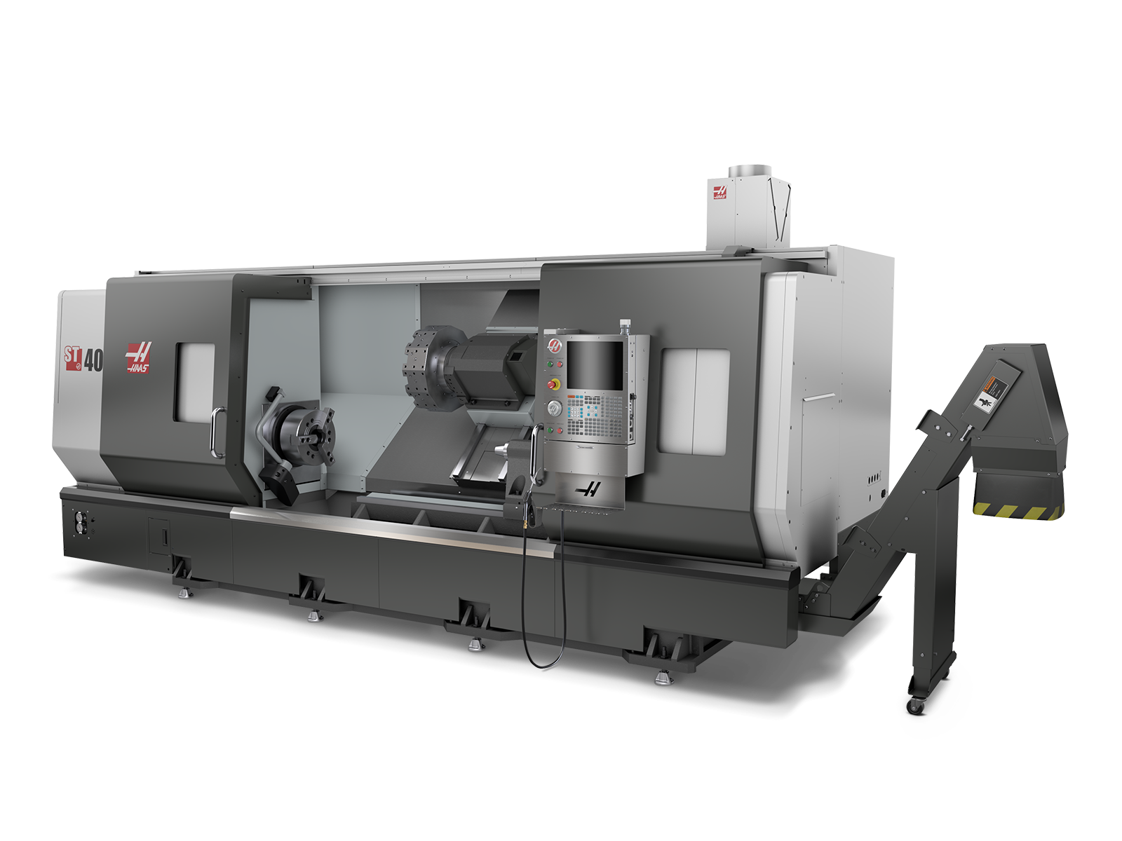

Τόρνος CNC με μέγιστη χωρητικότητα 762 x 2.032 mm και χωρητικότητα μπάρας 102 mm
Τα κέντρα τόρνευσης υψηλής απόδοσης της σειράς ST Haas σχεδιάστηκαν από το μηδέν ώστε να παρέχουν ευελιξία ως προς τη ρύθμιση παραμέτρων, εξαιρετική στιβαρότητα και υψηλή θερμική σταθερότητα.
Το ST-40 είναι ένας τόρνος μεγάλου πλαισίου με μακρύ κρεβάτι και γενναιόδωρη περιοχή περιβάλλουσας εργασίας. Το μηχάνημα προσφέρει την καλύτερη απόδοση για την αξία του – την καλύτερη αξία – στην κατηγορία του.

ΣΥΓΚΡΙΤΙΚΟΣ ΠΙΝΑΚΑΣ ΖΩΝΗΣ ΕΡΓΑΣΙΑΣ ΤΟΡΝΟΥ HAAS
ΜΕΓΕΘΟΣ ΤΣΟΚ | ΧΩΡΗΤΙΚΟΤΗΤΑ ΜΠΑΡΑΣ | ΖΩΝΗ ΕΡΓΑΣΙΑΣ | ΕΠΙΛΟΓΕΣ ΑΥΤΟΜΑΤΙΣΜΟΥ
ΛΗΨΗ ΓΡΑΦΗΜΑΤΟΣ
ΒΙΝΤΕΟ
Κέντρα τόρνευσης σειράς ST-40
Δείτε τις δυνατότητες και τις ικανότητες του ST-40L και των υπόλοιπων της σειράς ST-40.
Διάτρηση σε τόρνο: Όλα όσα πρέπει να γνωρίζετε
Μειώστε τη διάρκεια κύκλου και τοποθετήστε τον εργαλειοφορέα με το G53
Ο Εργαλειοφορέας BMT65 της Haas
Ρύθμιση παραμέτρων περιστρεφόμενων εργαλείων
ΜΑΡΤΥΡΙΕΣ ΠΕΛΑΤΩΝ
Brunink Serving Industry
«Αγωνιζόμαστε να απαλλάξουμε εντελώς του πελάτες μας από το φορτίο που σηκώνουν. Η Brunink Serving Industry είναι ο συνεργάτης μας για μηχανικά και ηλεκτρολογικά έργα στους κλάδους της βιομηχανίας και των δημοσίων έργων. Το Haas ST-40L έχει ήδη ενσωματωθεί πλήρως στον σχεδιασμό του εργοστασίου και χρησιμοποιείται για δύο πράγματα. Πρώτον, για εργασίες επισκευής. Για παράδειγμα, όταν ένας άξονας πρέπει να γίνει μικρότερος, έχει διαφορετική διάμετρο ή όταν μια φλάντζα χρειάζεται τόρνευση. Παλιότερα, αυτό γινόταν σε έναν συμβατικό επιτραπέζιο τόρνο και η διαδικασία απαιτούσε πολύ περισσότερο κόπο. Οι μικρές εργασίες τόρνευσης γίνονταν ήδη με τον μικρό τόρνο, τώρα όμως μπορούν να πραγματοποιούνται ακόμη και οι μεγάλες εργασίες τόρνευσης. Δεύτερον, το ST-40L χρησιμοποιείται για τη μοναδική εργασία παραγωγής με την οποία ασχολείται ιδιαιτέρως η Brunink, την κατασκευή περιστροφικών χορτοκοπτικών αρθρωτού μαχαιριού».
– Thomas Brunink, Διευθυντής
ΣΧΕΤΙΚΑ ΠΡΟΪΟΝΤΑ
ΜΕΓΑΛΥΤΕΡΗ ΔΙΕΥΡΥΝΣΗ ΑΤΡΑΚΤΟΥ ΚΑΙ ΤΣΟΚ
Haas ST-45L
ST-45L
Τόρνος CNC με μέγιστη χωρητικότητα 762 x 2.032 mm και διεύρυνση 178 mm
  • 18" (opt) Μέγεθος τσοκ
  • 7.0" Χωρητικότητα μπάρας
  • 1.4k RPM
  • 40 hp Ισχύς
    ΜΟΝΟ ΣΕ CNY
Μάθετε περισσότερα… δημιουργήστε και βάλτε τιμή
ΜΕΓΑΛΥΤΕΡΗ ΔΙΕΥΡΥΝΣΗ ΑΤΡΑΚΤΟΥ ΚΑΙ ΠΕΡΙΣΣΟΤΕΡΗ ΙΣΧΥΣ
Haas ST-55
ST-55
Τόρνος CNC με μέγιστη χωρητικότητα 648 x 2.032 mm και διεύρυνση 318 mm
  • 12.5" Χωρητικότητα μπάρας
  • 1k RPM
  • 55 hp Ισχύς
    ΜΟΝΟ ΣΕ CNY
Capacities S.A.E METRIC
Μέγεθος τσοκ 15.0 in 381 mm
Μέγιστη ταλάντωση τεμαχίου 35.5 in 902 mm
Μέγιστη διάμετρος κοπής (με εργαλειοφορέα BOT) 30.00 in 762 mm
Max Cutting Diameter (with BMT75 turret) 27.50 in 699 mm
Μέγιστο μήκος κοπής (ποικίλλει ανάλογα με τη διάταξη σύσφιξης κατεργαζόμενου τεμαχίου) 80.0 in 2032 mm
Χωρητικότητα μπάρας 4.00 in 102 mm
Διαδρομές S.A.E METRIC
Άξονας X 20.00 in 508 mm
Άξονας Z 80.00 in 2032 mm
Feedrates S.A.E METRIC
Ταχείες κινήσεις στον X 710 ipm 18.0 m/min
Ταχείες κινήσεις στον Z 320 ipm 8.1 m/min
Axis Motors S.A.E METRIC
Μέγιστη ώση X 5500 lbf 24465 N
Μέγιστη ώση Z 9000 lbf 40034 N
Spindle S.A.E METRIC
Άκρο ατράκτου A2-8 A2-8
Μέγιστος ρυθμός λειτουργίας 40.0 hp 29.8 kW
Μέγιστη ταχύτητα 2400 rpm 2400 rpm
Μέγιστη ροπή 1400.0 ft-lbf @ 150 rpm 1898.0 Nm @ 150 rpm
Διεύρυνση ατράκτου ø 4.62 in 117.3 mm
XP Option S.A.E METRIC
Σύστημα μονάδας οδήγησης 2-Speed Gearbox 2-Speed Gearbox
Μέγιστος ρυθμός λειτουργίας 55.0 hp 41.0 kW
Μέγιστη ροπή 2100.0 ft-lbf @ 150 rpm 2847.0 Nm @ 150 rpm
Τάση εισόδου AC (3φασική) - Χαμηλή 220 VAC 220 VAC
Ένταση πλήρους φορτίου (3φασική) - Χαμηλή 105 A 105 A
Full Load Amps (3 Phase) - High* 53 A 53 A
Tailstock S.A.E METRIC
Κώνος MT5 MT5
Travel 84.5 in 2,146 mm
Max Thrust (Acme) 3,000 lbf 13,345 N
Min Thrust (Acme) 200 lbf 890 N
Turret S.A.E METRIC
Αριθμός εργαλείων 12-Station BOT 12-Station BOT
Εργαλεία εξωτερικής διαμέτρου vs εσωτερικής διαμέτρου Any Combination (will vary with turret) Any Combination (will vary with turret)
Πίσω διάκενο ασφαλείας μπάρας διεύρυνσης (από το οπίσθιο μέρος του εργαλειοφορέα) 4.37 in 111.0 mm
Γενικά S.A.E METRIC
Χωρητικότητα ψυκτικού υγρού 95 gal 360 L
Air Requirements S.A.E METRIC
Εύκαμπτος σωλήνας αέρα σε γραμμή 3/8 in 3/8 in
Κόπλερ (αέρας) 3/8 in 3/8 in
Ελάχιστη πίεση αέρα 80 psi 5.5 bar
Ταχύτητα ατράκτου 2400 rpm 2400 rpm
Ισχύς ατράκτου 40.0 hp 29.8 kW
Ένταση πλήρους φορτίου (3φασική) - Χαμηλή 70 A 70 A
Παλέτα εσωτερικού χώρου 254.0 in x 95.0 in x 116.0 in 646 cm x 242 cm x 295 cm
Κιβώτιο εξαγωγών 254.0 in x 96.0 in x 120.5 in 645 cm x 244 cm x 306 cm
Βάρος 29900 lb 13563.0 kg
