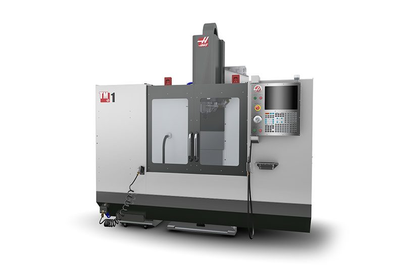

TM-1
    ΜΟΝΟ ΣΕ CNY
Φρέζα Toolroom CNC με διαδρομές 762 x 406 x 406 mm
Οι φρέζες Toolroom της σειράς TM είναι οικονομικά προσιτές, εύχρηστες και προσφέρουν τον έλεγχο ακριβείας του συστήματος CNC της Haas. Χρησιμοποιούν στάνταρ κώνο 40-T, ενώ η εκμάθηση και ο χειρισμός τους είναι πολύ εύκολος – ακόμα και χωρίς γνώσεις κώδικα G. Αποτελούν την ιδανική επιλογή για σχολές και εταιρείες που μεταβαίνουν στο CNC, ή για οποιονδήποτε που αναζητά ένα μηχάνημα μεγάλων διαδρομών σε προσιτή τιμή.
  • Λειτουργεί με μονοφασική ή τριφασική τροφοδοσία
  • Σύστημα διαλογικού προγραμματισμού
  • Οικονομικά προσιτές πλήρεις ικανότητες CNC
  • Εξ αποστάσεως παρακολούθηση HaasConnect
ΣΗΜΕΙΩΣΗ: Η μονοφασική λειτουργία δεν είναι διαθέσιμη στην Ευρώπη.

Διαδρομές S.A.E METRIC
Άξονας X 30.00 in 762 mm
Άξονας Y 16.00 in 406 mm
Άξονας Z 16.00 in 406 mm
Απόσταση ατράκτου έως το τραπέζι (~ μέγ.) 20.0 in 508 mm
Απόσταση ατράκτου έως τραπέζι (~ ελάχ.) 4.0 in 102 mm
Spindle S.A.E METRIC
Μέγιστος ρυθμός λειτουργίας 7.5 hp 5.6 kW
Μέγιστη ταχύτητα 4000 rpm 4000 rpm
Μέγιστη ροπή 33.0 ft-lbf @ 1200 rpm 45.0 Nm @ 1200 rpm
Σύστημα μονάδας οδήγησης Direct Speed, Belt Drive Direct Speed, Belt Drive
Κώνος CT or BT 40 CT or BT 40
Λίπανση ρουλμάν Grease Packed Grease Packed
Ψύξη Air Cooled Air Cooled
Τραπέζι S.A.E METRIC
Μήκος 47.8 in 1213 mm
Πλάτος 10.5 in 267 mm
Πλάτος υποδοχής T 0.626 in to 0.630 in 15.90 mm to 16.00 mm
Απόσταση κέντρου υποδοχής T 4.00 in 102 mm
Αριθμός πρότυπων υποδοχών T 3 3
Μέγιστο βάρος στο τραπέζι (ισοκατανεμημένο) 350 lb 159 kg
Feedrates S.A.E METRIC
Μέγιστη κοπή 200 ipm 5.1 m/min
Ταχείες κινήσεις στον X 200 ipm 5.1 m/min
Ταχείες κινήσεις στον Y 200 ipm 5.1 m/min
Ταχείες κινήσεις στον Z 200 ipm 5.1 m/min
Axis Motors S.A.E METRIC
Μέγιστη ώση X 2000 lbf 8896 N
Μέγιστη ώση Y 2000 lbf 8896 N
Μέγιστη ώση Z 2000 lbf 8896 N
Air Requirements S.A.E METRIC
Εύκαμπτος σωλήνας αέρα σε γραμμή 3/8 in 3/8 in
Κόπλερ (αέρας) 3/8 in 3/8 in
Ελάχιστη πίεση αέρα 80 psi 5.5 bar
Ταχύτητα ατράκτου 4000 rpm 4000 rpm
Ισχύς ατράκτου 7.5 hp 5.6 kW
Τάση εισόδου AC (μονοφασική) 220 VAC 220 VAC
Ένταση πλήρους φορτίου (μονοφασική) 40 A 40 A
Τάση εισόδου AC (3φασική) - Χαμηλή 220 VAC 220 VAC
Ένταση πλήρους φορτίου (3φασική) - Χαμηλή 25 A 25 A
Full Load Amps (3 Phase) - High* 13 A 13 A
Παλέτα εσωτερικού χώρου 112.0 in x 80.0 in x 100.0 in 284 cm x 203 cm x 254 cm
Παλέτα εξαγωγών 112.0 in x 80.0 in x 100.0 in 284 cm x 203 cm x 254 cm
Βάρος 4440 lb 2014.0 kg
*Τα μηχανήματα Haas έχουν σχεδιαστεί για να λειτουργούν με ισχύ 220 VAC (200-240 VAC). Ένας προαιρετικός εσωτερικός μετασχηματιστής υψηλής τάσης (380 - 480 VAC) είναι διαθέσιμος για όλα τα μοντέλα, εκτός από τα επιτραπέζια μηχανήματα, CL-1, CM-1 και τα ρούτερ της σειράς SR. Αυτός ο προαιρετικός εσωτερικός μετασχηματιστής υψηλής τάσης δεν είναι ήδη εγκατεστημένος επί τόπου. Πρέπει να παραγγελθεί μαζί με το μηχάνημα.
Τα μηχανήματα Haas που προορίζονται για την Ευρώπη και το Ηνωμένο Βασίλειο είναι διαμορφωμένα με έναν εσωτερικό μη απομονωμένο μετασχηματιστή υψηλής τάσης για λειτουργία στα 400 VAC, εκτός από τα επιτραπέζια μηχανήματα, CL-1, CM-1 και τα ρούτερ της σειράς SR.
ΠΡΟΣΟΧΗ! Οι προαιρετικές άτρακτοι υψηλής απόδοσης έχουν υψηλότερη απαίτηση ισχύος από την τυπική άτρακτο. Ωστόσο, εάν η ιπποδύναμη της ατράκτου (kW) δεν αλλάξει, η απαιτούμενη ισχύς παραμένει η ίδια. Επαληθεύστε την απαίτηση ισχύος πριν ενεργοποιήσετε το μηχάνημά σας.
† Η κατανάλωση αέρα σε μηχανήματα της σειράς DC κώνου 40 ενδέχεται να είναι υψηλότερη, όταν είναι ενεργοποιημένος ο ψεκασμός αέρα μέσω εργαλείου (TAB).
