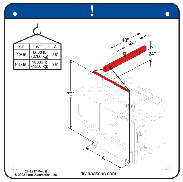

Οδηγίες ανύψωσης
Διαβάστε όλες τις παρακάτω οδηγίες πριν επιχειρήσετε να ανυψώσετε το μηχάνημα.
ΠΡΟΕΙΔΟΠΟΙΗΣΗ:
ΕΙΝΑΙ ΥΠΟΧΡΕΩΤΙΚΟ Η ΠΡΟΕΤΟΙΜΑΣΙΑ ΚΑΙ Η ΑΝΥΨΩΣΗ ΤΟΥ ΜΗΧΑΝΗΜΑΤΟΣ ΝΑ ΠΡΑΓΜΑΤΟΠΟΙΕΙΤΑΙ ΑΠΟ ΕΠΑΓΓΕΛΜΑΤΙΕΣ ΤΕΧΝΙΤΕΣ ΕΞΑΡΤΙΣΜΟΥ. ΑΥΤΕΣ ΟΙ ΟΔΗΓΙΕΣ ΠΡΟΟΡΙΖΟΝΤΑΙ ΜΟΝΟ ΓΙΑ ΣΚΟΠΟΥΣ ΑΝΑΦΟΡΑΣ.

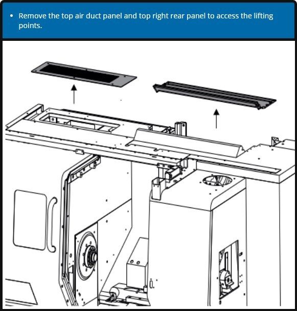

ΣΗΜΑΝΤΙΚΟ: Τα περισσότερα - αλλά όχι όλα* - μηχανήματα Haas μπορούν να ανυψωθούν από γερανό για τοποθέτηση και εγκατάσταση. Ανάλογα με το μοντέλο, το νέο σας μηχάνημα Haas μπορεί να έχει ενσωματωμένες διατάξεις ανύψωσης ή μπορεί να απαιτεί κιτ ανύψωσης, διαθέσιμο μέσω του τοπικού σας Εργοστασιακό Παράρτημα Haas (HFO), το οποίο περιλαμβάνει τους απαιτούμενους βραχίονες ανύψωσης και το υλικό.
Ανατρέξτε στην πινακίδα ανύψωσης στο πίσω μέρος του μηχανήματος για να εντοπίσετε όλα τα κρίσιμα σημεία ανύψωσης.
Απαιτείται εξειδικευμένος εξοπλισμός για να διασφαλιστεί ότι το μηχάνημα είναι ασφαλές και στο σωστό επίπεδο κατά τη διάρκεια της ανύψωσης. Κατά την ανύψωση του μηχανήματος, σηκώστε αργά μέχρι να τεντωθούν όλες οι αλυσίδες και, στη συνέχεια, σηκώστε το μηχάνημα, φροντίζοντας να παραμένει σε ισορροπία. Αφαιρέστε τους βραχίονες ανύψωσης και το υλικό πριν από τη λειτουργία του μηχανήματος, εκτός εάν αναφέρεται διαφορετικά. Αποτελεί ευθύνη του πελάτη να παρέχει όλες τις αλυσίδες και τις ράβδους διανομής που απαιτούνται για την σωστή ανύψωση του μηχανήματος. Επικοινωνήστε με ένα τοπικό HFO για περισσότερες πληροφορίες. Κρατήστε τυχόν παρεχόμενους βραχίονες ανύψωσης και υλικό, και αποθηκεύστε τα σε ασφαλές μέρος για μελλοντική χρήση. Χρησιμοποιήστε μόνο ανυψωτικό υλικό που παρέχεται από την Haas, εάν απαιτείται.
Ανατρέξτε στην πινακίδα ανύψωσης στο πίσω μέρος του μηχανήματος για πληροφορίες ανύψωσης ειδικά για το μοντέλο αυτό. Συνδέστε τον βραχίονα ανύψωσης και τις αλυσίδες όπως φαίνεται, εάν απαιτείται. Βεβαιωθείτε ότι οι αλυσίδες δεν έρχονται σε επαφή με το περίβλημα του μεταλλικού ελάσματος ή τα ηλεκτρικά καλώδια. Σημειώστε τη χρήση των ράβδων διανομής και ξυλείας. Η Haas Automation, Inc. δεν παρέχει ράβδους διανομής και ξυλείας.
*Τα μοντέλα GR, GM, TL, CM και CL δεν είναι κατάλληλα για ανύψωση από πάνω. Πρέπει να ανυψώνονται με περονοφόρο ανυψωτικό.
