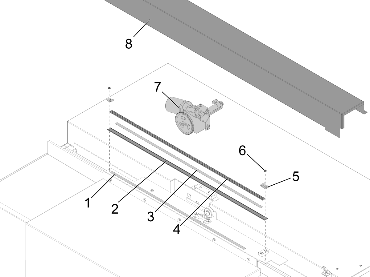

Αφαιρέστε το κάλυμμα του κινητήρα αυτόματης θύρας [1].
Αποσυνδέστε τις γραμμές αέρα από το συγκρότημα κινητήρα.
Αφαιρέστε το συγκρότημα κινητήρα αυτόματης θύρας [2].
Αφαιρέστε το αυτοκόλλητο τεμάχιο [3] από το επάνω μέρος της πόρτας.
VF Installation
Σειρά VF:
Ξεφλουδίστε και κολλήστε την ταινία διπλής όψης [1] στην κορυφή της πόρτας.
Τοποθετήστε το τεμάχιο της πόρτας [2] στο πάνω μέρος της ταινίας διπλής όψης.
Ξεφλουδίστε και κολλήστε την ταινία διπλής όψης [3] και κεντράρετε την στο τεμάχιο της αυτόματης θύρας.
Τοποθετήστε τον ιμάντα [4] στο πάνω μέρος της ταινίας διπλής όψης και βεβαιωθείτε ότι ο ιμάντας είναι στο κέντρο του τεμαχίου.
Τοποθετήστε το κλιπ συγκράτησης [5] και βιδώστε [6] σε κάθε πλευρά του ιμάντα.
Σημείωση: Το χείλος του κλιπ συγκράτησης πηγαίνει πάνω από το πρώτο δόντι της ζώνης.
Εγκαταστήστε το συγκρότημα κινητήρα αυτόματης θύρας [7].
Τοποθετήστε το κάλυμμα του κινητήρα αυτόματης θύρας [8].
VF-Μικρό
Για μηχανήματα VF-1 έως VF-2 που έχουν κατασκευαστεί πριν από τις 9/16/2019 θα χρειαστεί να εγκαταστήσετε έναν αποστάτη προφυλακτήρα πόρτας [2]  Ρ/Ν 20-5512  και μια μεγαλύτερη βίδα [1] Ρ/Ν 40-1614 στο εξωτερικό άκρο κάθε πόρτας.
ΣΗΜΕΙΩΣΗ: Ο αποστάτης [2] και η βίδα [1] ΔΕΝ περιλαμβάνονται στα κιτ:
  • 93-3092 ΚΙΤ ΡΑΓΑΣ ΖΩΝΗΣ ΑΥΤΟΜΑΤΗΣ ΘΥΡΑΣ ΦΡΕΖΑ S VF 2018
Lathe Installation
Σειρά τόρνου:
Τοποθετήστε το κλιπ συγκράτησης [5] και μπουλόνι [6] σε κάθε πλευρά του ιμάντα.
DT/DM Installation
Ξεφλουδίστε και κολλήστε την ταινία διπλής όψης [1] στην κορυφή της πόρτας[9].
