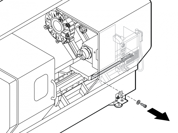

Τα μοντέλα DS αποστέλλονται με βραχίονα με κόκκινο χρώμα που κρατά τη δεύτερη άτρακτο στη βάση του μηχανήματος. Αυτό το έγγραφο σας λέει πώς να αφαιρέσετε τον βραχίονα.
Ανοίξτε την πόρτα και βρείτε τον βραχίονα με κόκκινο χρώμα. Αφαιρέστε το μπουλόνι και τη ροδέλα που συνδέουν το στήριγμα στη βάση της δεύτερης ατράκτου.

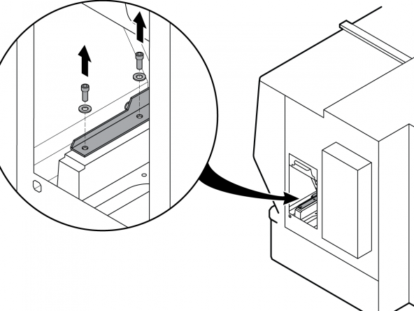

Ανοίξτε την πόρτα πρόσβασης στο πίσω μέρος στη δεξιά πλευρά του μηχανήματος. Αφαιρέστε τα (2) μπουλόνια και τις ροδέλες που συνδέουν το στήριγμα στη βάση του μηχανήματος. Αφαιρέστε το βραχίονα από το μηχάνημα.
