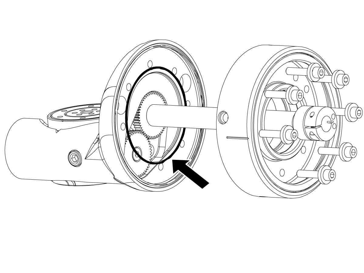

30 Αυγούστου 2018 TRT70 Σφάλματα σερβομηχανισμού
Υπάρχει ένας δακτύλιος O στο εσωτερικό της κεφαλής του 5ου άξονα του TRT70 που μπορεί να προκαλέσει τα ακόλουθα συμπτώματα:
  • Βουητό στον σερβομηχανισμό
  • Συναγερμούς σφάλματος του σερβομηχανισμού
  • Προβλήματα ακρίβειας
Ο δακτύλιος O έχει αφαιρεθεί από την τρέχουσα παραγωγή περιστροφικών συστημάτων, αλλά για τα προηγούμενα μοντέλα θα χρειαστεί να αφαιρεθεί επί τόπου. Μπορεί να χρειαστεί να προστεθεί κοχλίας σύνδεσης, 40-1631 & 49-4101.
Μεταβείτε στη διαδικασία Αφαίρεση δακτυλίου Ο TRT70 για λεπτομέρειες.
