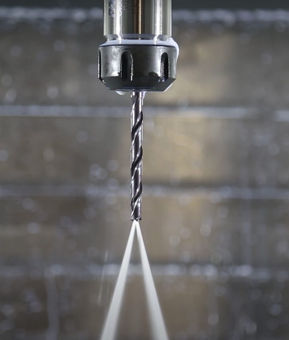

El sistema de refrigeración a través del husillo de Haas suministra refrigerante a una presión de hasta 21 bar (300 psi) a la herramienta de corte para tareas de mecanizado intensivo, mayores velocidades de avance, taladro profundo y superficies mejor acabadas. Con la refrigeración a través del husillo, puede acortar considerablemente los tiempos de ciclo, aumentar el rendimiento y fabricar piezas de mayor calidad. Para minimizar los atascos, la bomba TSC de Haas incluye una innovadora característica de limpieza automática.

  • Permite el taladro profundo sin taladro intermitente para reducir los tiempos de ciclo
  • Reduce el endurecimiento del material de trabajo y alarga la vida útil
  • Produce mejores acabados de la superficie gracias a la eliminación de virutas
  • Bomba TSC de limpieza automática

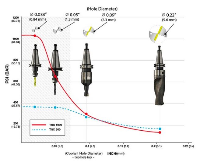

  • El paso de menos cantidad de refrigerante en la herramienta restringen el flujo de refrigerante, haciendo que aumente la presión
  • Las rpm máximas permitidas con refrigeración a través del husillo  son 15 000 rpm
  • Una herramienta con una sección de 0,22" (5,6 mm) o mayor permite que pase más refrigerante, lo que crea menor presión en el filo de corte de la herramienta

  • La presión real suministrada al filo de corte depende del tamaño de los conductos de refrigeración de la herramienta
  • Los conductos de refrigeración más pequeños limitan el flujo, lo que ocasiona una subida de la presión
  • Si los conductos de la herramienta son mayores, entra más cantidad de líquido, con lo que disminuye la presión en el filo de corte
  • La presión más elevada se registra cuanto menor es el  caudal  ( orificios más pequeños)
