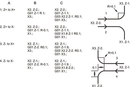

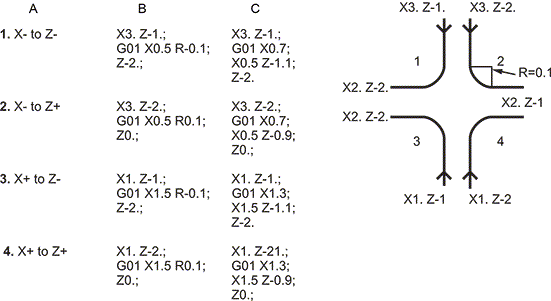

* ,R / R - Radio del filete o arco (el signo no importa)

Se puede insertar automticamente un bloque de achaflanado o un bloque de redondeado de esquinas entre dos bloques de interpolacin lineal especificando ,C (achaflanado) o ,R (redondeado de esquinas).
NOTE
Estas variables utilizan una coma (,) antes de la variable.
Debe existir un bloque de interpolacin lineal de terminacin despus del bloque de comienzo (podra intervenir una pausa G04). Estos dos bloques de interpolacin lineal especifican una esquina de interseccin terica. Si el bloque de comienzo especificara un valor ,C (coma C), el valor que siga a la C es la distancia desde la esquina de interseccin donde comienza el achaflanado y tambin la distancia desde la misma esquina donde termina el achaflanado. Si el bloque de comienzo especifica un valor ,R (coma R), el valor que siga a R es el radio de un crculo tangente a la esquina en dos puntos: el comienzo del bloque del arco de redondeo de esquinas que se inserte y el punto final de ese arco. Pueden existir bloques consecutivos que especifiquen achaflanado o redondeado de esquinas. Debe existir movimiento en los dos ejes especificados por el plano seleccionado (el plano activo X-Y (G17), X-Z (G18) o Y-Z (G19). Para achaflanar solo un ngulo de 90, se puede sustituir un valor I o K donde se utilice un valor ,C.

Sintaxis de redondeado de esquinas
G01 X(U) x Rr ;
G01 Z(W) z Rr ;

Cdigo de redondeado de esquina Z a X: [A] Redondeado de esquina, [B] Cdigo/Ejemplo, [C] Movimiento.
Cdigo de redondeado de esquina X a Z: [A] Redondeado de esquina, [B] Cdigo/Ejemplo, [C] Movimiento.
Reglas:
  1. Use solo la direccin K con la direccin X(U). Use solo la direccin I con la direccin Z(W).
  2. Use la direccin R con X(U) o Z(W), pero no ambos en el mismo bloque.
  3. No use I ni K juntos en el mismo bloque. Cuando use la direccin R, no use I ni K.
  4. El prximo bloque tiene que ser un movimiento lineal sencillo perpendicular al anterior.
  5. El achaflanado automtico o el redondeado de esquina no pueden ser utilizados en un ciclo de roscado o en un ciclo fijo.
  6. Achaflanado o redondeamiento de ngulos o esquinas tiene que ser lo suficientemente pequeo para que quede entre las lneas de interseccin.
  7. Solo debe existir un movimiento individual a lo largo de X o Z en el modo lineal (G01) para el achaflanado o redondeado de esquina.
