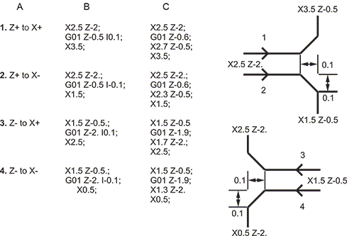

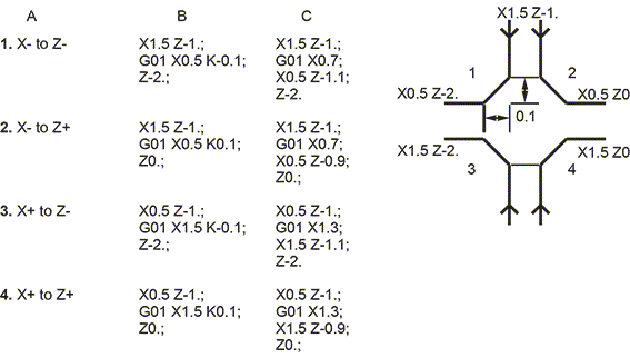

Syntaxe de chanfreinage
G01 X(U) x Kk ;
G01 Z(W) z Ii ;

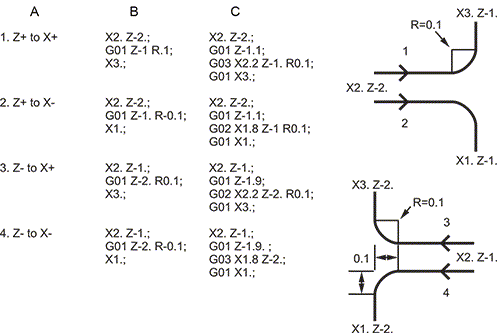

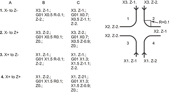

Syntaxe d arrondi d angle
G01 X(U) x Rr ;
G01 Z(W) z Rr ;
Adresses:
I = chanfrein, de Z X
K = chanfrein, de X Z
R = arrondi d angle (direction axe X ou Z)

Code de chanfreinage Z X: [A] Chanfreinage, Code/Exemple [B], Mouvement [C].
Code de chanfreinage X Z: [A] Chanfreinage, Code/Exemple [B], Mouvement [C].
Code arrondi d angle Z X: [A] Arrondi d angle, Code/Exemple [B], Mouvement [C].
Code arrondi d angle X Z: [A] Arrondi d angle, Code/Exemple [B], Mouvement [C].
