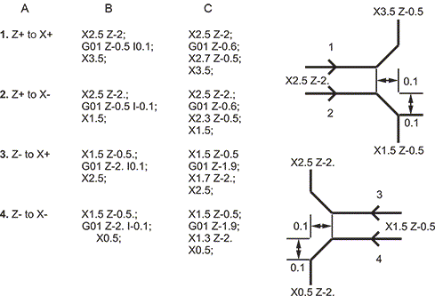

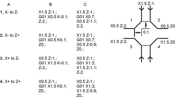

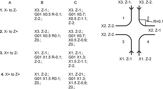

A sintaxe deste cdigo G inclui automaticamente um raio de 45 de chanfradura ou de canto entre dois blocos de interpolao linear que fazem interseco com um ngulo direito (90graus).
Sintaxe de chanfragem
G01 X(U) x Kk ;
G01 Z(W) z Ii ;
Sintaxe de arredondamento de ngulo
G01 X(U) x Rr ;
G01 Z(W) z Rr ;
Endereos:
I = chanfragem, Z para X
K = chanfragem, X para Z
R = arredondamento de cantos (direco eixo X ou Z)
Notas:
  1. A programao de incrementos possvel se U ou W for especificado em vez de X ou Z, respetivamente. Assim, as aces iro decorrer como se segue:
    X(posio corrente + i) = Ui
    Z(posio corrente + k) = Wk
    X(posio corrente + r) = Ur
    Z(posio corrente + r) = Wr
  2. A posio atual do Eixo X ou Z adicionada ao incremento.
  3. I, K e R especificam sempre valores de raio (valor de programao do raio).
Cdigo de chanfradura Z a X: [A] Chanfragem, [B] Cdigo/Exemplo, [C] Movimento.
Cdigo de chanfradura X a Z: [A] Chanfragem, [B] Cdigo/Exemplo, [C] Movimento.
Cdigo de Arredondamento de Cantos Z a X: [A] Arredondamento de cantos, [B] Cdigo/Exemplo, [C] Movimento.
Cdigo de Arredondamento de Cantos X a Z: [A] Arredondamento de cantos, [B] Cdigo/Exemplo, [C] Movimento.
Regras:
  1. Utilize endereo K apenas com endereos X(U). Utilize endereo I apenas com endereos Z(W).
  2. Utilize endereos R com X(U) ou Z(W), mas no os dois no mesmo bloco.
  3. No utilize I e K em conjunto no mesmo bloco. Ao utilizar endereos R, no utilize I ou K.
  4. O bloco seguinte dever ser um outro movimento linear singular perpendicular ao precedente.
  5. A chanfradura ou arredondamentos de cantos automticos no podem ser utilizados num ciclo de roscagem nem num ciclo fixo.
  6. O raio de chanfragem ou de arredondamento dever ser pequeno o suficiente para caber entre as linhas de interseco.
  7. Deve haver apenas um nico movimento ao longo de X ou Z no modo linear (G01) para chanfradura ou arredondamento de cantos.
