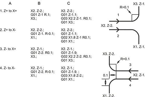

Sintassi per arrotondamento angolo
G01 X(U) x Rr ;
G01 Z(W) z Rr ;

Codice arrotondamento angolo Z a X: [A] Arrotondamento, [B] codice/esempio, [C] movimento.
Codice arrotondamento angolo X a Z: [A] Arrotondamento, [B] codice/esempio, [C] movimento.
Regole:
  1. Usare l indirizzo K solo con l indirizzo X(U). Usare l indirizzo I solo con l indirizzo Z(W).
  2. Usare l indirizzo R solo con X(U) o Z(W), ma non con entrambi nello stesso blocco.
  3. Non usare I e K insieme nello stesso blocco. Se si usa l indirizzo R non usare I o K.
  4. Il blocco successivo deve essere un altro movimento lineare singolo perpendicolare a quello precedente.
  5. Lo smusso o l arrotondamento angolo automatici non possono essere utilizzati in un ciclo di filettatura o in un ciclo fisso.
  6. Lo smusso o il raggio dell angolo devono essere sufficientemente piccoli da poter rientrare fra linee di intersezione.
  7. Usare solo un movimento singolo dell asse X o Z in modalit lineare (G01) per lo smusso o l arrotondamento angolo.
