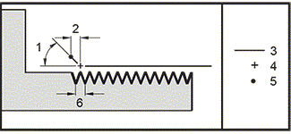

Este ajuste se utiliza en los ciclos de roscado G76 y G92 cuando se ordena un M23. Cuando comando M23 est activo, los recorridos de roscado terminan con un ngulo de retroceso, en oposicin a tirar directamente hacia fuera. El valor del Ajuste 95 es igual al nmero de giros (roscas achaflanadas) deseados.
NOTE
Los Ajustes 95 y 96 interactan el uno con el otro. (mltiplo del avance de rosca actual, F o E ).
Ajuste 95 - Tamao del achaflanado de la rosca ( Thread chamfer size ), recorrido de roscado G76 o G92 con M23 activo: [1] Ajuste 96 = 45, [2] Ajuste 95 x Avance, [3] Trayectoria de la herramienta, [4] Punto final del roscado programado, [5] Punto final del recorrido real, [6] Avance.
