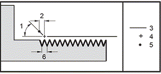

Questa impostazione si usa nei cicli di filettatura G76 e G92 quando si comanda un M23. Se il comando M23 attivo, le corse della filettatura si concludono con una ritrazione ad angolo, anzich una ritrazione diritta. Il valore dell impostazione 95 uguale al numero di giri (filettature con smusso) desiderato.
NOTE
Le impostazioni 95 e 96 interagiscono l una con l altra. (Multiplo del passo corrente di filettatura, F o E ).
Impostazione 95 - Dimensione smusso filettatura, corsa filettatura G76 o G92 con M23 attivo: [1] Impostazione 96 = 45, [2] Impostazione 95 x Passo, [3] Traiettoria utensile, [4] Punto finale traiettoria programmata, [5] Punto finale corsa reale, [6] Passo.
