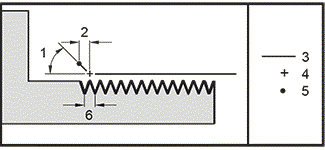

Ce rglage est utilis dans les cycles de filetage G76 et G92 lorsqu un M23 est command. Lorsque la commande M23 est active, le filetage se termine par un retrait angulaire, contrairement une coupe droite. La valeur du Rglage95 est gale au nombre de tours (filets chanfreins) dsirs.
NOTE
Noter que les Rglages95 et 96 agissent l un sur l autre. (Multiple du pas de filet actuel, F ou E ).
Rglage95 - Taille du chanfrein du filet, segment de filetage G76 ou G92avec M23 actif: [1] Rglage96 = 45, [2] Rglage95 et Pas, [3]Trajectoire d outil, [4] point d arriv de filetage programm, [5] Point rel d arrive de course, [6] Pas.
