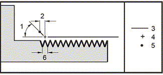

Início da Assistência 95 - Dimenso Chanfro da Rosca
Esta definio utilizada nos ciclos de roscagem G76 e G92 quando comandado um M23. Quando o comando M23 est ativo, os impulsos de roscagem terminam com um recuo angular, ao invs de um recuo recto. O valor na Definio 95 igual ao nmero de voltas (roscas chanfradas) desejado.
NOTE
As definies 95 e 96 interagem entre si. (Mltiplo da guia de rosca actual, F ou E ).
Definio 95 - Tamanho de Chanfradura da Rosca, impulso de roscagem G76 ou G92 com M23 ativo: [1] Configurao 96 = 45, [2] Configurao 95 x Comando, [3] Caminho da ferramenta, [4] Ponto final de rosca programado, [5] Ponto final real do curso, [6] Comando.
