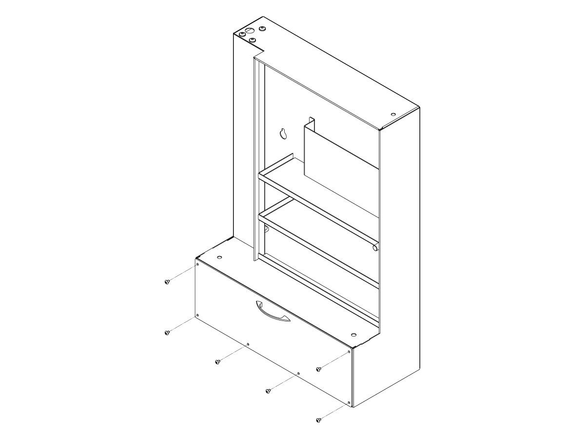

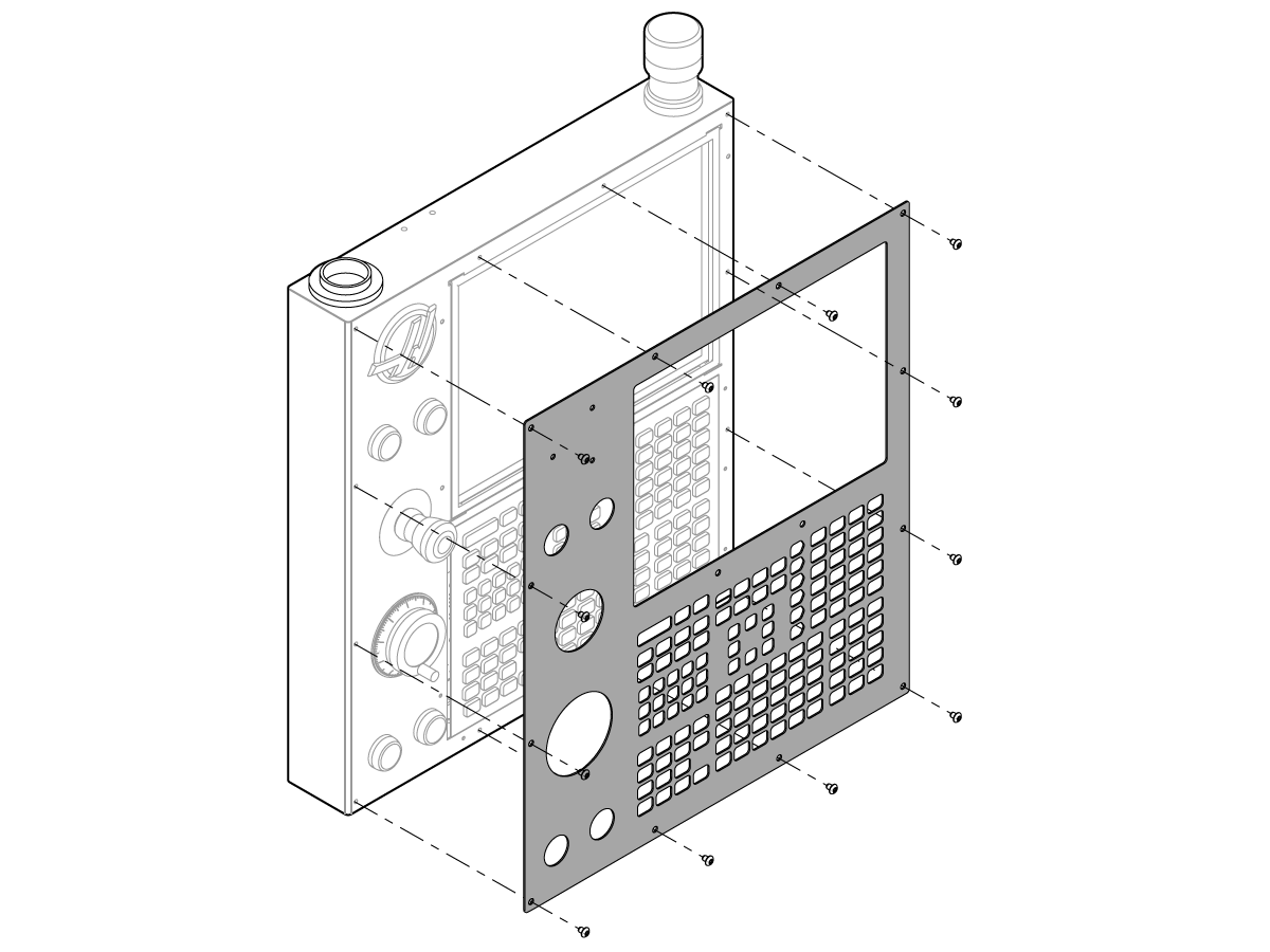

Retire el panel frontal del conjunto del control colgante.

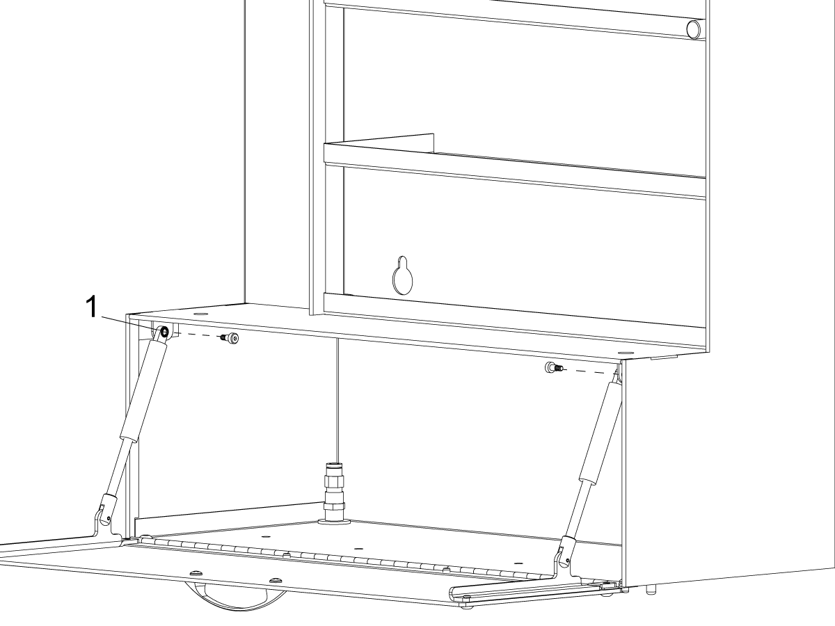

Utilice un cuchillo de masilla o un destornillador plano pequeño para retirar con cuidado el tubo de guía de la guantera.
Retire los tornillos [1] de la brida de la guantera para liberar el resorte de gas.
Nota: los resortes de gas se fijan a los soportes mediante un pasador de rodillo, que no es necesario retirar durante el proceso de extracción.
Retire los seis tornillos de la puerta de la guantera.
Nota: Los tornillos inferiores derecho e izquierdo fijan la bisagra de la puerta a los soportes de la puerta de la guantera.
Nota: cada resorte de gas y soporte se separarán como una pieza entera. No separe los dos.

Instale el nuevo panel frontal de fibra de carbono.

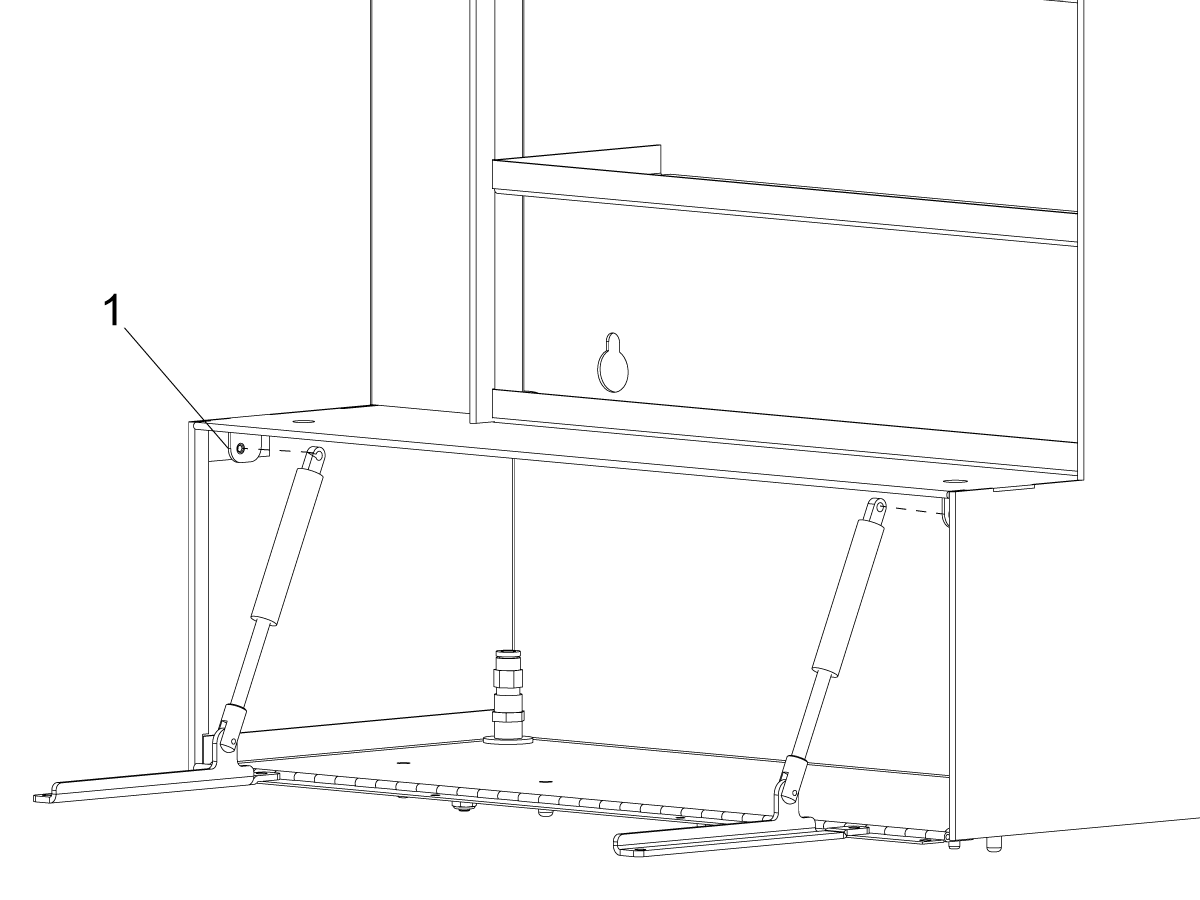

Vuelva a instalar los muelles de gas en la brida de la guantera [1].

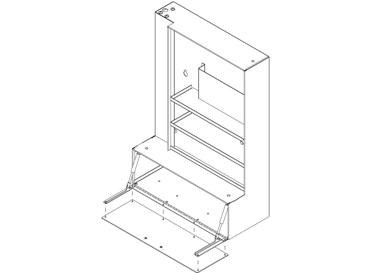

Instale la puerta de la guantera de fibra de carbono insertando los tornillos retirados que fijan los soportes y la bisagra de la puerta.
