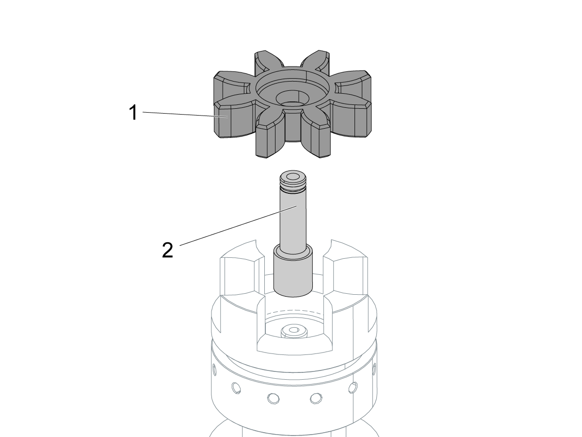

  • upotrijebite 20-2519B: PRIJENOSNA CIJEV LINIJSKE JEDINICE, VOĐENA POVLAČNA ŠIPKA
Zamijenite paučnu spojku [1] ako je istrošena ili oštećena.
Zamijenite prijenosnu cijev [2] ako je istrošena ili oštećena.

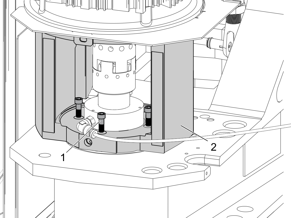

Provjerite nalazi li se otvor za podmazivanje glavnog vretena [1] sprijeda.
Stavite dugi 5/16"-18 vijak [4] kroz stražnji otvor na nastavku motora. Pomoću ovog vijka možete izvršiti poravnavanje nastavka motora s glavnim vretenom.

Nanesite ulje na prijenosnu cijev na sljedeća mjesta:
  • o-prsten [1] na vrhu
  • utičnica [2] za o-prsten na povlačnoj šipki.
Gurnite prijenosnu cijev [4] na vrh povlačne šipke [5].
Ugradite paučnu spojnicu [3].
Uklonite traku [1] iz otvora za podmazivanje vretena.
Nanesite malu količinu masti na o-prsten brtve glavnog vretena [2].
Umetnite o-prsten u otvor za podmazivanje [3].
Stavite traku preko otvora za podmazivanje glavnog vretena.

Očistite otvor glave glavnog vretena.
Pričvrstite površinu za spajanje [1] na odljevak glave glavnog vretena.
Očistite nastavak motora tamo gdje dodiruje glavno vreteno [3].
Nemojte pričvrstiti luk za podmazivanje glavnog vretena [2]. Svu kontaminaciju držite izvan otvora.
Koristite ispravnu cijev za prijenos za svoj stroj.
Zamijenite prijenosnu cijev [1] ako je istrošena ili oštećena.
  • o-prsten [2] na vrhu
  • utičnica [3] za o-prsten na povlačnoj šipki.
Gurnite prijenosnu cijev [1] natrag u spojku pinskog pogona motora.
Vizualno provjerite jesu li tri rukavca [1] unutar spojnice glavnog vretena. Provjerite jesu li iste duljine i jesu li oštećeni.
