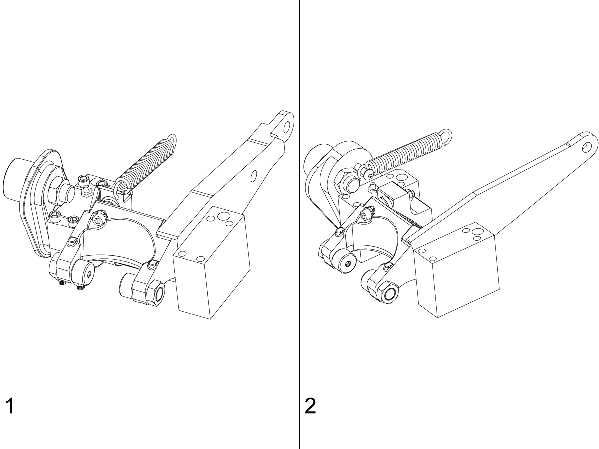

Verwijder de spil ventilator assemblage.
Verwijder de rocker arm-eenheid. Volg deze stappen:

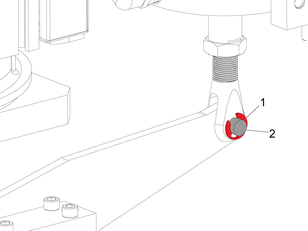

  • Verwijder de C-clip [5] van de gaffel-PIN [6]. Druk op de gaffel-pin om deze te verwijderen.

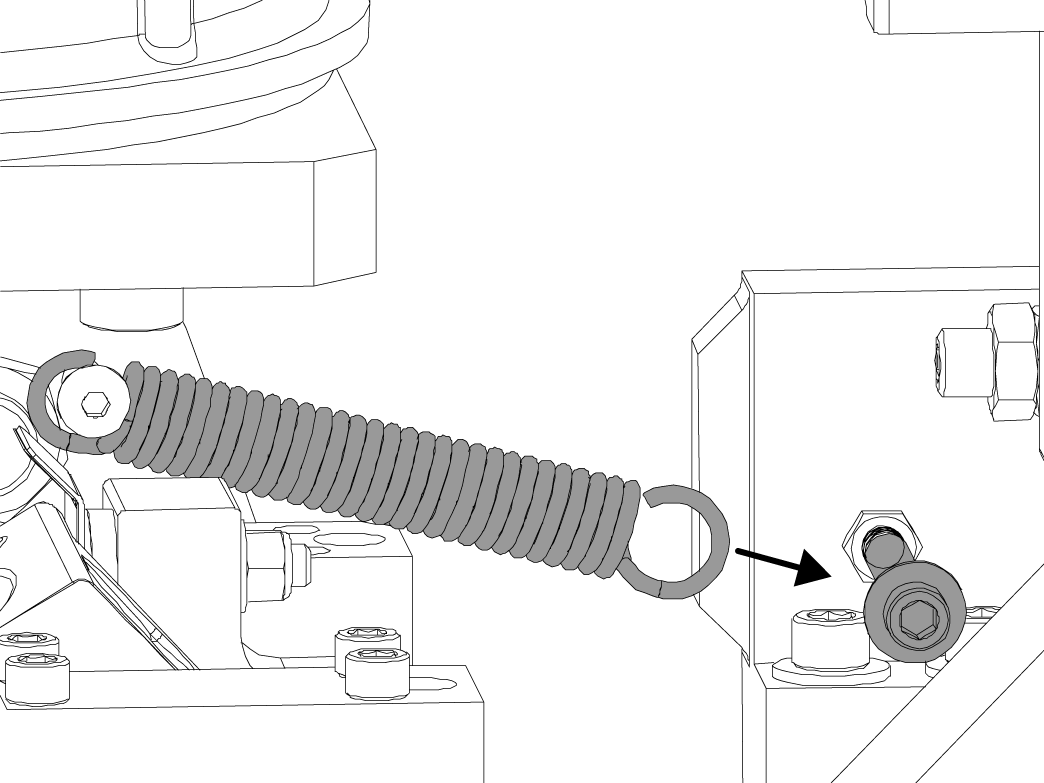

  • Koppel de veer [4] los van het stootblok.

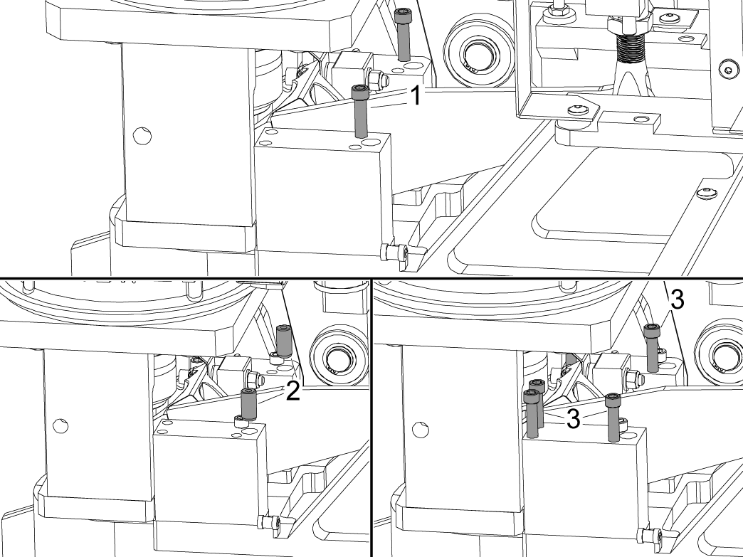

  • Draai de (4) schroeven [1] los van het binnenlagerblok [2].
  • Draai de (4) schroeven [7] los van het externe lagerblok [8].
  • Verwijder de rocker arm-eenheid uit het apparaat.
  • Verwijder de onderste helft [3] van het binnenste lagerblok niet.
  • Verwijder de deuvel pennen van de lagerblokken.

Zet (4) schroeven [1] in het bovenste binnenlagerblok van de rocker-assemblage.
Zet (4) schroeven [9] in het buitenste lagerblok.

Plaats de rocker arm [7] door het juk [5] op de as van de luchtcilinder.
Duw de gaffel-pen [4] door de arm en het juk.
Plaats de C-clip [6] op de gaffel-pin.

 Opmerking: De afbeelding toont niet de spil en spilmotor.

Gebruik de veer installatie tool om de veer aan het stootblok te bevestigen.
Raadpleeg de DT-1-Tuimelaararm - Veerinstallatiegereedschap - Instructies..

In deze procedure wordt uitgelegd hoe u de oude stijl tuimelaar [1] vervangt door de nieuwe stijl tuimelaar [2].
Deze procedure is van toepassing op de volgende kits:
  • 93-3296 TUIMELARM ASSY 30T DT SERVICE
  • 93-3297 TUIMELARM ASSY 40T DM SERVICE

Monteer de tuimelaar met een bout die aan elke kant losjes is vastgedraaid [1].
Installeer de paspennen op hun plaats met een 1/4-20 bout om de paspennen [2] te helpen vastschroeven.
Installeer de resterende bouten en draai deze aan met de voorgeschreven momentwaarden
Installeer de gaffelpen [2] op de TRP-unit en de tuimelaar.
Installeer de c-clips [1] aan beide uiteinden van de pin.
Bevestig de veer aan de bout die in de afbeelding is gemarkeerd.
 OPMERKING: Dit is alleen van toepassing als u de spilkop nieuwe stijl heeft zonder het slagblok. Raadpleeg de volgende stap als u een slagblok hebt geïnstalleerd.
Bevestig de veer aan de bout die is verbonden met het slagblok zoals weergegeven in de afbeelding.
