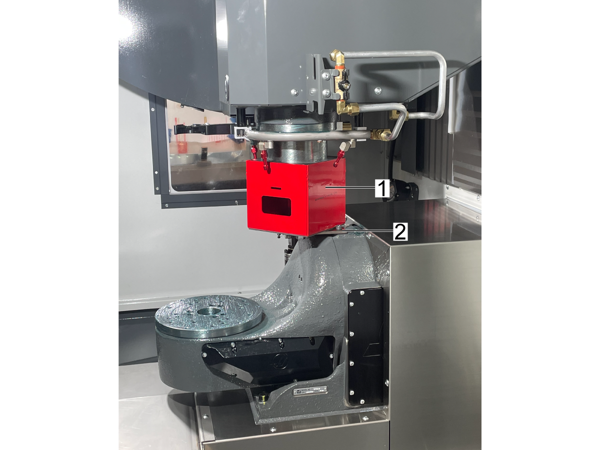

Breng de Z-as omhoog en verwijder de transportbeugel [1] en de plaat [2]. Deze is ook vastgeschroefd. De Z-as is niet vastgeschroefd op de beugel, het zit alleen bovenop de beugel.

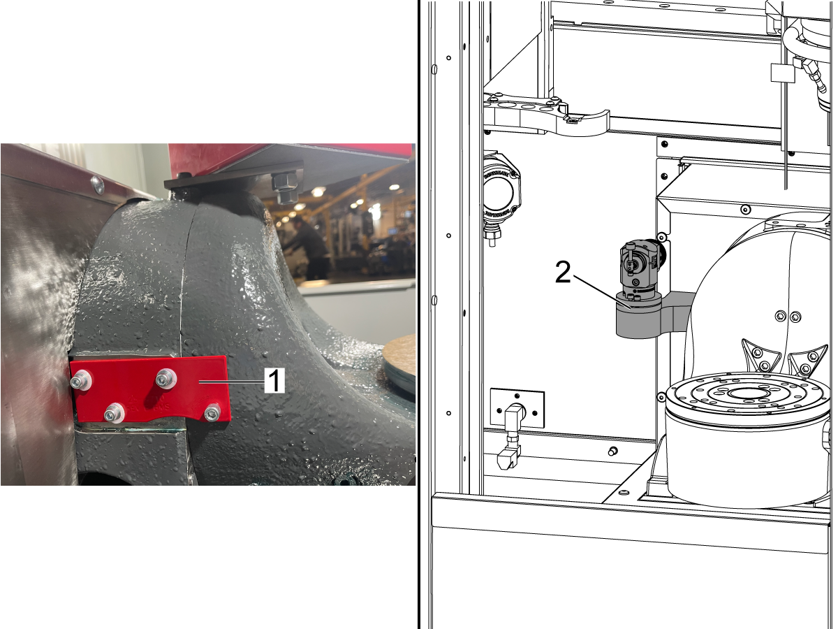

Verwijder de transportbeugel [1] van de draaitafel en installeer de WIPS-sonde opnieuw [2].
