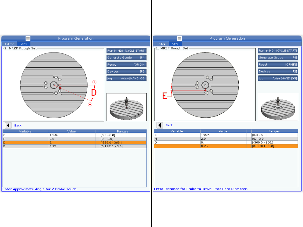

9.4 MRZP A-C of B-C-AS GROF INSTELLEN
Inleiding
Hier leest u hoe u de MRZP-offsets (machine Rotary Zero Point) instelt. De MRZP-offsets zijn instellingen in de Haas CNC-besturing die de besturing over deze afstanden vertellen:
  1. de afstand van de middenlijn van de Tilt-as (B-as) van de X-as-uitgangspositie
  2. de afstand van de kantel as (B-as) middenlijn vanaf de uitgangspositie van de Z-as
  3. de afstand van de tabel roterende as (C-as) middenlijn van de Y-as Home positie
Belangrijk: De spil taster moet worden gekalibreerd voordat u deze procedure uitvoert. Dit zorgt ervoor dat de nauwkeurigheid van de taster op de positie van de machine correct is. Raadpleeg de: NEXT GENERATION-BESTURING - SENSORKALIBRATIE (VPS)
MRZP A-C of B-C-as Rough Set (Grof instellen)
Na kalibratie van de taster nulkeren alle assen terug door op [ZERO RETURN], dan [ALL], en dan [A] te drukken.
Controleer of VPS-bewerking is ingeschakeld door op [DIAGNOSTIC] te drukken en naar Parameters en vervolgens naar Functies te gaan. Als het niet is ingeschakeld, neem dan contact op met uw lokale HFO.
Om de MRZP te kalibreren drukt u op [EDIT] en navigeert u naar VPS, dan Taster, dan Kalibratie en vervolgens naar MRZP-kalibratie.
Selecteer Ruwe set met A-C- of B-C-as
Dimensioneer de middelste boring en stel C gelijk aan de middelste boring diameter.
Opmerking: De diameter van de middelste boring kan variëren, afhankelijk van het feit of de machine een standaard schijf of een pallet pool-optie heeft.
Stel H gelijk aan de afstand van de tafel tot het roterende middelpunt
  • Alle niet-pallet pool UMC's = 2,0"
  • UMC-1000 Pallet Pool = 0,0"
Stel de geschatte hoek D voor Z taster Touch gelijk aan 0,0 in
Stel de E-afstand voor de taster in om voorbij de boringdiameter te verplaatsen gelijk aan 0,25
Torn de taster tot .1" boven het middelpunt van de boring van het plateau.
Druk op [CYCLE START] om de  tastercyclus te starten.
6
Nadat het programma is voltooid, druk op [Huidige opdrachten] en navigeer naar Macrovariabelen.
Noteer de waarden voor macrovariabelen 10121, 10122 en 10123.
Druk op [Setting] en navigeer naar Machine Setup.
  • Ga naar instelling 255 MRZP X Offset en voer de waarde in voor macrovariabele 10121.
  • Ga naar instelling 256 MRZP Y-offset en voer de waarde in voor macrovariabele 10122.
  • Ga naar instelling 257 MRZP Z-offset en voer de waarde in voor macrovariabele 10123.
