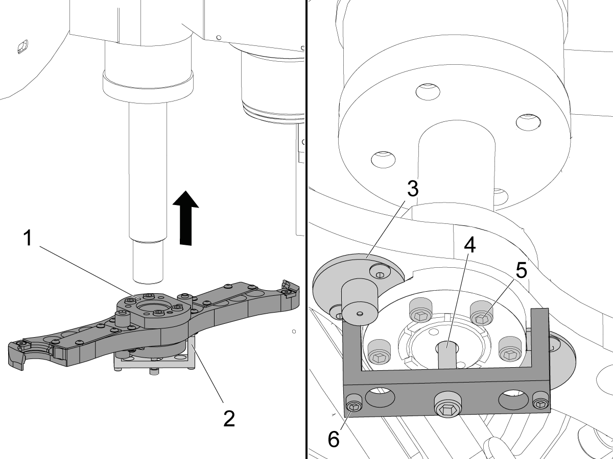

Double Arm Alignment
Plaats het uitlijningsgereedschap [2] op de dubbele arm. Gebruik de (2) schroeven [6] voor het uitlijningsgereedschap.
 Opmerking: Zorg ervoor dat de poten van het uitlijningsgereedschap de covers [3] voor de plungers wissen.
Plaats de dubbele arm [1] op de aandrijfas.
Draai de middelste schroef [4] om de dubbele arm op de uitgaande as te verhogen.
Draai de klemschroeven voorzichtig [5]. Doe dit totdat de dubbele arm in positie blijft, maar je hem verplaatsen met je hand.
 LET OP: Draai de schroeven niet te veel vast. Dit maakt het moeilijk om de hoogte voor de dubbele arm aan te passen.

4.5 UMC - SMTC - Uitlijningen
Tools Required
  • T-2108 SMTC Arm Alignment Tool
  • T-2086 CT-40 Alignment Split Tool
  • T-2089 CT-50 Alignment Split Tool
  • T-2088 BT-50 Alignment Split Tool
  • De Haas-bediening
Double Arm - Alignment
Zorg ervoor dat de taper Lock [4] voldoende strak is om te voorkomen dat de dubbele arm van de schacht valt, maar los genoeg om de dubbele arm op de schacht te draaien.
  1. Plaats de Haas-bedieningsknop. Indien nodig cyclus macht.
  2. Go into RECOVERY mode. Kies de modus MANUAL TOOL CHANGER OPERATION  .
Druk op [ATC FWD] totdat ARM at CL/UNCL een waarde heeft van 1. Draai de dubbele arm [3] op de cambox-uitvoeras handmatig parallel met de Y-as.
Druk op  [EMERGENCY STOP]. Wist alarmen.
Plaats een Gereedschapshouder [2] zonder frees in de zak [1].
Draai de dubbele arm [2] handmatig op de as zodat de glijbaan [4] iets aan de Gereedschapshouder [1] raakt.
Gebruik een schuifmaat [3] om de hoogte tussen de onderkant van de V-flens en de dubbele arm te meten.
Draai de dubbele arm handmatig op de as zodat de arm de Gereedschapshouder inschakelt.
Gebruik een remklauw om de hoogte tussen de onderkant van de V-flens en de dubbele arm te meten.
Als de meting verschillend is, past u de hoogte van de arm aan en herhaalt u deze stap. Gebruik maken van de T-2108 gereedschap om de dubbele armhoogte aan te passen. Noteer de meting wanneer de meting hetzelfde is.
Draai de dubbele arm handmatig totdat u de Gereedschapshouder kunt verwijderen.
Plaats het onderste deel [1] van een uitlijningssplitsingstool in de arm [4] in de buurt van de zak. Installeer het bovenste deel [2] van een uitlijningssplitsingstool in de zak [3].
Lijn de gesplitste gereedschappen uit.
Plaats de PIN [5] voor het uitlijningssplitsingshulpmiddel in de bovenste en onderste delen om een uitlijningscontrole uit te voeren.
Verwijder de pincode.
Draai de klemschroeven voorzichtig 1/4 draai. Draai de schroeven [1] in een ster patroon. Voer een uitlijningscontrole [2] uit telkens wanneer u alle schroeven aandraait. Herhaal dit proces totdat de schroeven stevig de dubbele arm vasthouden.
Verwijder het T-2108 gereedschap [3].
Koppel de schroeven in het ster patroon aan de juiste ft-lbs hieronder.
  Opmerking: u moet deze handeling een aantal keren herhalen om er zeker van te zijn dat de bouten met het juiste koppel zijn aangedraaid.
  • 8-schroef dubbele arm - 12 ft-lb (20 Nm)
  • 6-schroef dubbele arm - 25 ft-lb (40 Nm)
Druk op [ATC REV] totdat u het gereedschap veilig uit de pocket kunt verwijderen.
Verwijder beide onderdelen van het gereedschap uitlijning splitsen.
Nadat alle schroeven zijn torqued Controleer de dubbele arm hoogte uitlijning in stap 2.
