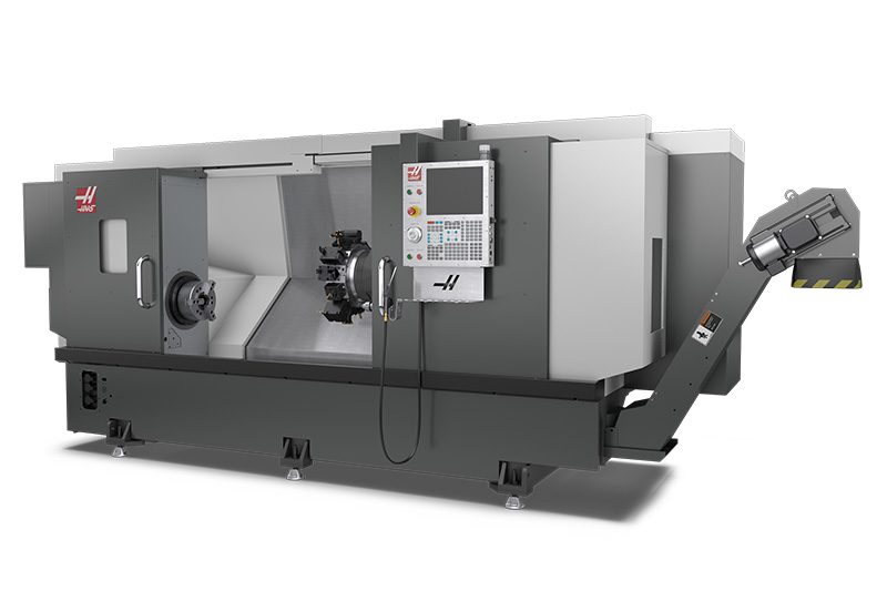

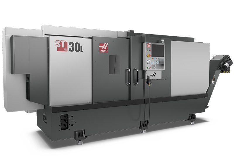

ST-30L
    CSAK KÍNAI JÜAN
Jelenleg nem érhető el az Ön régiójában
Hosszú gépágyas CNC eszterga, maximális befogó méret: 381 mm x 1587 mm, a főorsó rúd áteresztése: 76 mm
Az ST-30L egy középméretű esztergaközpont, amely nagyméretű munkateret biztosít. Ez a gép adja a legjobb teljesítményt adott áron - a legjobb értéket - a kategóriájában.
  • Közepes helyigény
  • Bőséges munkatér
  • Ideális nagy mennyiségű, nagy termelékenységű környezetekhez
See Available Stock

Az új ST-30L(Y) hosszú gépágyas esztergaközpont tovább erősíti az ST sorozat eddig is nagy választékban elérhető modelljeit. Az ST-30L körülbelül kétszeres Z-tengely úthosszt tesz lehetővé, mint az ST-30 a hosszabb munkadarabok megmunkálásához, mialatt kiváló vágási teljesítményt biztosít. Az ST-30L-t teljesen átalakítottuk az aljától a tetejéig, hogy egy szilárdabb és jobb teljesítményű gépet hozzunk létre. Számos termelékenységnövelő opciót tartalmaz, valamint több funkciót és értéket, mint korábban bármikor.
  • Meghosszabbított Z-tengely úthossz a hosszabb munkadarabok megmunkálásához
  • Új öntvények a megnövelt szilárdsághoz és csillapítási tulajdonságokhoz
  • Ergonomikus kialakítás a mindennapi működés érdekében
  • A munkadarab befogótól függően, a gép felületére erősített bővített szerszámhely elegendő helyet biztosít akár 30" (762 mm) hosszú szerszámok számára
  • Elérhető BMT65 12-állásos revolver (opcionális)
  • Esztergabáb előkészítése a munkadarabok homlokmegmunkálásához vagy az extra hosszú munkadarabokhoz (opcionális)
  • Megrendelhető kettős automatikus ajtó a munkadarab könnyebb betöltéséhez
  • Az alapfelszereltség részét képező programozható szegnyereg 4 Morse kúppal
  • Standard ollóstílusú Z-tengely járatborítás a hosszabb élettartamhoz, kevesebb karbantartással
  • Wi-Fi és Ethernet csatlakozás alapkiépítésben
  • HaasDrop vezeték nélküli fájlátvitel alapkiépítésben
Műszaki adatok összehasonlítás (hüvelyk)
  ST-30L(Y)     2020 júniusában újratervezve
ST-30(Y)
Előző modell
ST-30(Y)
Helyigény (hosszúság, mélység, magasság) szállítószalag nélkül 187" x 70" x 79" 151" x 70" x 79" 121" x 79" x 83"
Alkatrész maximális kilengése 21,0" 21,0" 31,75"
Rúdkapacitás, maximális orsósebesség 3,0", 3400 rpm 3,0", 3400 rpm 3,0", 3400 rpm
Maximális névleges teljesítmény, hajtórendszer 30 LE, szíjhajtás 30 LE, szíjhajtás 30 LE, szíjhajtás
Orsóorr, tokmányméret A2-6, 10" A2-6, 10" A2-6, 10"
Maximális forgácsolási átmérő (BOT revolverrel) 15,00" 15,00" 21,00"
Maximális forgácsolási átmérő (BMT revolverrel) 13,75" 13,75" 18,00"
Maximális forgácsolási hossz (Y-tengelyű modellek) (munkadarab befogó függvényében) 62,5" 32,5" 26,0" (23")
Tengely úthossza (X, Z)  9,4", 62,5" 9,4", 32,5" 12,75", 26,0"
Y-tengelyű modellek, tengelyek úthossza (X,Y,Z) 9,4", 4,0", 62,5" 9,4", 4,0", 32,5" 12,75", 4,0", 23,0"
A folyamatos termékfejlesztéseknek köszönhetően a termékjellemzők értesítés nélkül változhatnak.
Műszaki adatok összehasonlítása (metrikus)
  ST-30L(Y) 2020 júniusában újratervezve*
ST-30(Y)
Előző modell
ST-30(Y)
Helyigény (hosszúság, mélység, magasság) szállítószalag nélkül 4750 x 1778 x 2007 mm 3835 x 1778 x 2007 mm 3073 x 2007 x 2108 mm
Alkatrész maximális kilengése 533 mm 533 mm 806 mm
Rúdkapacitás, maximális sebesség 76 mm, 3400 rpm 76 mm, 3400 rpm 76 mm, 3400 rpm
Maximális névleges teljesítmény, hajtórendszer 22,4 kW, szíjhajtás 22,4 kW, szíjhajtás 22,4 kW, szíjhajtás
Orsóorr, tokmányméret A2-6, 254 mm A2-6, 254 mm A2-6, 254 mm
Maximális forgácsolási átmérő (BOT revolverrel) 381 mm 381 mm 533 mm
Maximális forgácsolási átmérő (BMT revolverrel) 349 mm 349 mm 457 mm
Maximális forgácsolási hossz (Y-tengelyű modellek) (munkadarab befogó függvényében) 1587 mm 826 mm 660  mm (584 mm)
Tengelyek úthossza (X, Z) 239 mm, 1587 mm 239 mm, 826 mm 324 mm, 660 mm
Y-tengelyű modellek, tengelyek úthossza (X,Y,Z) 239 mm, 101 mm, 1587 mm 239 mm, 101 mm, 826 mm 324 mm, 101 mm, 584 mm
Továbbfejlesztett szegnyereg-kialakítás alapfelszereltségben
A továbbfejlesztett szegnyeregkivitel konzisztens nyomást biztosít a munkadarab befogásához, és lehetővé teszi a hidraulikus nyomás akár 60 psi (4,1 bar) értékre csökkentését, így vékony alkatrészek megmunkálásakor minimálisra csökken az alkatrészek deformálódása. Az Acme csavaros meghajtórendszer a nehéz durva megmunkálási műveletek során jobban megtámasztja a szegnyerget.

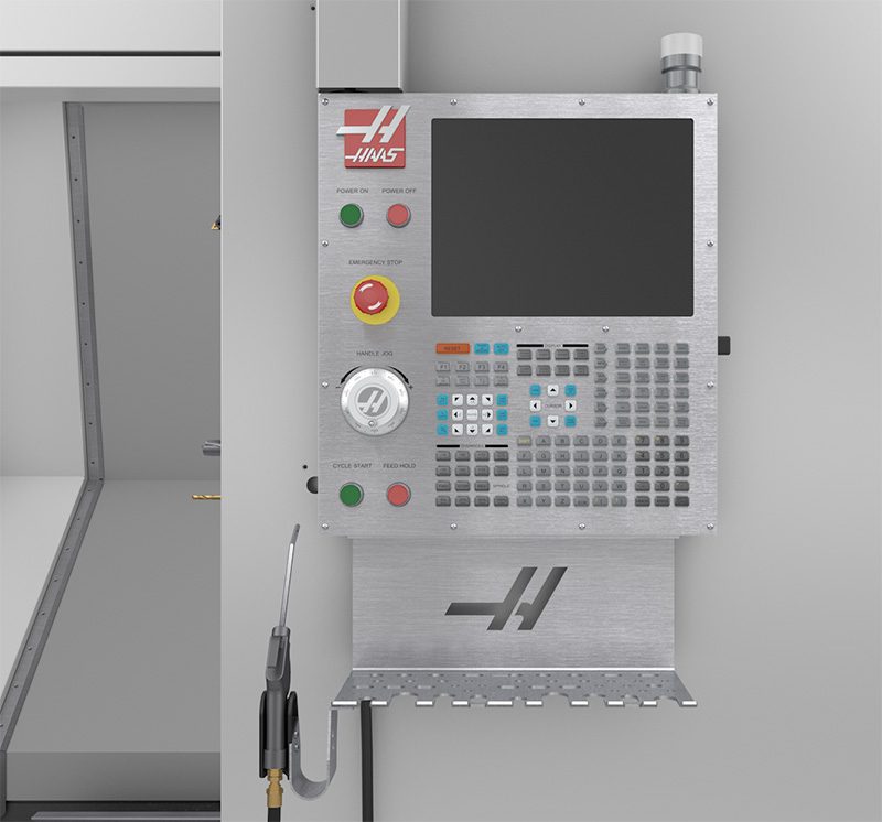

Gyors és egyszerű beállítás a Haas vezérlés egy különálló oldalán, a szegnyereg pedig M-kóddal, pedállal, vagy a Haas vezérlés eszközkezelőjével is kezelhető.
  • 4-es Morse kúp
  • Különálló oldal a Haas vezérlésen a gyors és intuitív beállítás érdekében
  • Manuálisan állítható mozgástér-korlátozás a szegnyereg védelme érdekében
  • Kezelés M-kódokkal vagy pedállal
Bővített szerszámhely alapkiépítésben
A kiterjesztett szerszámhely minden hosszú gépágyas ST modellen az alapfelszereltség része. Lehetővé teszi a fúrórudak használatát akár 30" (762 mm) hosszan a revolverben, ha a Z-tengely maximális negatív járaton van.
  • Térköz hosszú szerszámok, például fúrórudak vagy fúrók számára
  • Meredek hajlásszögek a forgács könnyű lemosásához
  • Lehetővé teszi a hűtőközeg gyors visszatérését

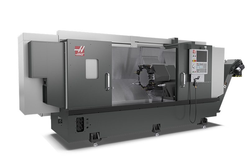

Automatikus ajtó (opcionális)
A hosszú gépágyas ST modellek megrendelhetők kettős automatikus ajtóval, amely csökkenti a kezelő igénybevételét és egyszerűsíti az automatizálást. Az automatikus ajtók automatikusan nyithatóak egy M-kóddal, vagy manuálisan a hordozható vezérlőn elhelyezett gombbal. Ez csökkenti a kezelő igénybevételét az ismétlődő megmunkálási műveletek alatt, illetve robot rakodó használatakor lehetővé teszi a felügyelet nélküli üzemet. Az ajtók automatikusan záródnak a ciklus indításakor, és beállításokkal vezérelhető, hogy a ciklus végén vagy az opcionális leállások alkalmával nyíljanak ki.
MEGJEGYZÉS: A megrendelhetőség régiónként eltérő lehet. A robot és APL (automata munkadarab adagoló) telepítők kivételével Európában nem rendelhető meg.
  • Javítja a gép ergonómiáját, csökkentve a kezelő igénybevételét
  • Széles 60"-es (1524 mm-es) ajtónyílás
  • Könnyű hozzáférést biztosít hosszú munkadarabok betöltéséhez
  • Kezelhető M-kóddal vagy manuálisan
  • Egyszerűsíti a robot rakodókkal való integrációt
  • Automatikusan záródik a ciklus Indításkor és automatikusan nyitható a ciklus végén vagy egy opcionális leállítással
Esztergabáb előkészítése (opcionális)
Az esztergabáb előkészítése biztosítja a szerelőplatformot és a szükséges hidraulikus csővezetékeket az utángyártott esztergabáb rögzítéséhez az ST-30/L és ST-35/L esztergákon, ideértve az Y-tengelyes modelleket is. Az esztergabáb fokozott támogatást kínál a hosszabb tengelyes esztergálási, homlokmegmunkálási és furatbővítési műveletekhez.
A platform többféle utángyártott manuális vagy automatikus hidraulikus megfogót képes befogadni. Az esztergabáb rögzítőplatformja manuálisan van pozicionálva a Z-tengely mentén, és egy mechanikus befogó rögzíti a helyén. Az esztergabáb előkészítésének vezérlése M-kódokkal (M146 a befogáshoz és M147 az eleresztéshez) történik.
  • Az előkészítés a rögzítőlemezt és a megfogó aktiválásához szükséges összes hidraulikus csővezetéket és szerelvényeket tartalmazza (JIC-4 alapfelszereltségű illesztéseket)
  • A szállítói csomagok tartalmazzák az összes szükséges szerelőelemet, a rögzítőkapcsokat és a karbantartási utasításokat
  • A szerelőlemez adatai és méretei a Haas gép elrendezési rajzán találhatóak
Tökéletesített alkatrészbetöltési ergonómia
A kompakt helyigény és az új kivitel áttervezett fémlemeze a jobb ergonómia érdekében rövidebb távolságot kínál az ajtó és a tokmány középpontja között. A tokmány könnyebb elérhetősége révén a gépkezelők könnyebben betölthetik és kivehetik az alkatrészeket.
  • Fokozott ergonómia a munkadarabok vizsgálatakor és mérésekor
  • Lehetővé teszi a munkadarabok gyorsabb automatikus (robotikus) betöltését és kivételét.
Megnövelt ékszög
Az ék szögét 45 fokról 55 fokra növeltük, aminek köszönhetően javul a munkatéren belüli forgácsáramlás. A meredekebb dőlésszög gyorsabb forgácskihordást tesz lehetővé forgácsszállító használata esetén (opcionális).
  • Lehetővé teszi a gép alapterületének csökkenését (elölről hátrafelé)
  • Tökéletesített forgácsáramlás
  • Tökéletesített hűtőközeg-visszatérés
  • Megnövelt szerszám-élettartam
A Z-tengely megvezető burkolata olló stílusú
A Haas hosszú gépágyas ST modelljei olló stílusú Z-tengely megvezető burkolatot tartalmaznak a hosszú távú, alacsony karbantartási igényű teljesítmény érdekében.
  • Simább mozgás a gép járata során mindenütt
  • Csendes működés
  • Alacsony karbantartási igény
Wi-Fi-kapcsolat alapkiépítésben
Minden Haas-készüléken az alapfelszereltség része a Haas-vezérlés és a helyi hálózat közti gyors vezeték nélküli kapcsolatot kínáló Wi-Fi. A Wi-Fi segítségével egyszerűen oszthat meg és továbbíthat fájlokat vezeték nélküli kapcsolaton keresztül, és távolról felügyelheti a gépet a HaasConnect mobil gépfelügyelet használatával. Egyszerűen állítható be a Haas-vezérléssel, és támogatja a Netshare-képességeket.
  • Nincs szükség kábelekre
  • Ideális nagy műhelyeknél, ahol sok gép van
  • Ideális olyan műhelyekben, ahol a gép messze van a hálózati útválasztótól
  • Könnyen továbbíthatja és megoszthatja a fájlokat
Capacities S.A.E METRIC
Tokmány mérete 10.0 in 254 mm
Max. munkadarab-kilengés 21.0 in 533 mm
Max. forgácsolási átmérő (BOT revolverrel) 15.00 in 381 mm
Max. forgácsolási átmérő (BMT65 revolverrel) 13.75 in 349 mm
Maximális vágási hossz (befogó függvényében) 62.5 in 1588 mm
Rúdkapacitás 3.00 in 76 mm
Központok között 62.5 in 1588 mm
Mozgástartomány S.A.E METRIC
X tengely 9.40 in 239 mm
Z tengely 62.50 in 1588 mm
Feedrates S.A.E METRIC
Gyorsjárat – X 945 ipm 24.0 m/min
Gyorsjárat – Z 945 ipm 24.0 m/min
Axis Motors S.A.E METRIC
Max. tolóerő X 4100 lbf 18238 N
Max. erő a Z tengely irányában 5100 lbf 22686 N
Spindle S.A.E METRIC
Orsóorr A2-6 A2-6
Max. teljesítmény 30.0 hp 22.4 kW
Max. sebesség 3400 rpm 3400 rpm
Max. nyomaték 300.0 ft-lbf @ 500 rpm 407.0 Nm @ 500 rpm
Maximális nyomaték opcionális sebességváltó nélkül 1000 ft-lbf @ 150 rpm 1356 Nm @ 150 rpm
Főorsó furatátmérő ø 3.50 in 88.9 mm
Turret S.A.E METRIC
Szerszámok száma 12 Stations 12 Stations
Külső és belső szerszámok Any Combination (will vary with turret) Any Combination (will vary with turret)
Fúrórúd hátsó térköze (a revolver hátsó részétől) 4.00 in 102.0 mm
Általános S.A.E METRIC
Hűtőközeg-kapacitás 55 gal 208 L
Air Requirements S.A.E METRIC
Belső légtömlő 3/8 in 3/8 in
Csatoló (levegő) 3/8 in 3/8 in
Min. légnyomás 80 psi 5.5 bar
Orsófordulatszám 3400 rpm 3400 rpm
Meghajtórendszer Direct Speed, Belt Drive Direct Speed, Belt Drive
Orsóteljesítmény 30.0 hp 22.4 kW
Bemeneti AC feszültség (háromfázisú) – alacsony 220 VAC 220 VAC
Teljes terhelés áramerőssége (háromfázisú) – alacsony 70 A 70 A
Belföldi raklap 202.0 in x 90.0 in x 92.0 in 513 cm x 229 cm x 234 cm
Export raklap 202.0 in x 90.0 in x 92.0 in 513 cm x 229 cm x 234 cm
Tömeg 13300 lb 6033.0 kg
*A Haas megmunkálógépek 220 V AC (200–240 V AC) feszültségű üzemre vannak kialakítva. Opcionális belső nagyfeszültségű transzformátor (380 - 480 VAC) minden modellnél elérhető, kivéve az asztali gépeknél, a CL-1-nél, a CM-1-nél és az SR sorozatú felsőmaróknál. Ez az opcionális magas feszültségű belső transzformátor nem terepen telepített; a géppel együtt kell megrendelni.
Az Európába és az Egyesült Királyságba szánt Haas gépek belső nagyfeszültségű, nem szigetelt transzformátorral vannak konfigurálva, hogy 400 VAC-on működjenek, kivéve az asztali gépeket, a CL-1, CM-1 és SR sorozatú lapmarókat.
FIGYELEM! Az opcionális nagy teljesítményű orsóknak nagyobb lehet az áramellátás-szükségletük, mint a hagyományos orsónak. Ha azonban az orsó teljesítménye (kW) nem változik, akkor a teljesítményigény változatlan marad. Ellenőrizze a szükséges áramellátást, mielőtt odavezetné az áramot a géphez.
†A 40-es főorsókúpos DC sorozatú gépek  levegőfogyasztása magasabb lehet, ha a szerszámon keresztüli légbefúvás (TAB) aktiválva van.
