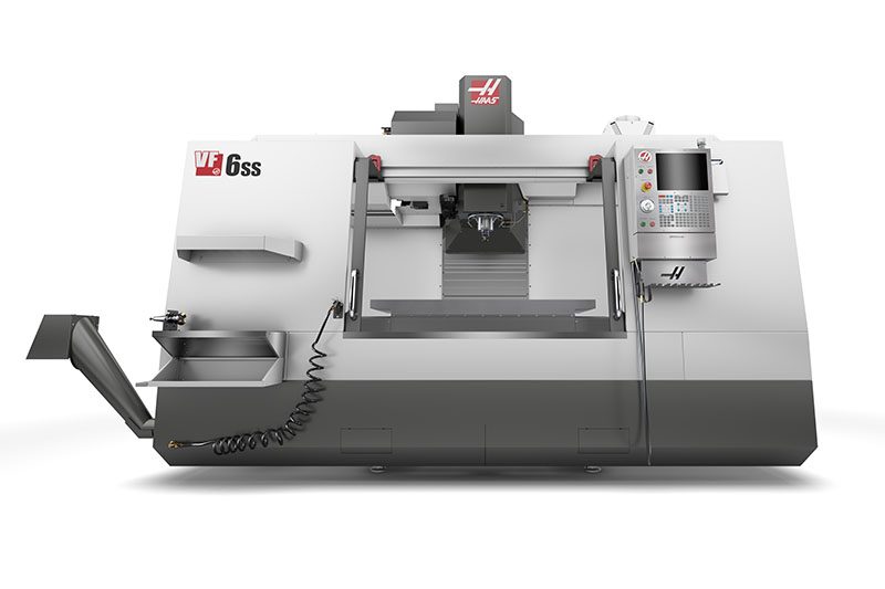

Super-Speed CNC függőleges maró 1626 x 813 x 762 mm-es járatokkal
A Haas nagy teljesítményű, Super-Speed függőleges megmunkáló központjai nagy orsófordulatszámot, gyorsjáratokat és gyors szerszámcserét nyújtanak a nagy kapacitású termeléshez és a ciklusidők csökkentéséhez. Mindegyik SS gépen van egy 12 000 rpm soros közvetlen hajtású orsó, egy rendkívül gyors oldalsó felszerelésű szerszámváltó és nagysebességű gyorsjáratok minden tengelyen. A VF-6SS nagyobb X-tengely úthosszat kínál, mint a VF-5SS.

    Mozgástartomány S.A.E METRIC
    X tengely 64.00 in 1626 mm
    Y tengely 32.00 in 813 mm
    Z tengely 30.00 in 762 mm
    Orsóorrtól az asztalig (~ max.) 34.0 in 864 mm
    Orsóorrtól az asztalig (~ min.) 4.0 in 102 mm
    Spindle S.A.E METRIC
    Max. teljesítmény 30.0 hp 22.4 kW
    Max. sebesség 12000 rpm 12000 rpm
    Max. nyomaték 90.0 ft-lbf @ 2000 rpm 122.0 Nm @ 2000 rpm
    Meghajtórendszer Inline Direct-Drive Inline Direct-Drive
    Kúpos CT40 | BT40 | HSK-A63 CT40 | BT40 | HSK-A63
    Csapágy kenése Air / Oil Injection Air / Oil Injection
    Hűtés Liquid Cooled Liquid Cooled
    Asztal S.A.E METRIC
    Hossz 64.0 in 1626 mm
    Szélesség 28.0 in 711 mm
    T-horony szélessége 0.626 in to 0.630 in 15.90 mm to 16.00 mm
    T-horony tengelytáv 4.92 in 125 mm
    Alapértelmezett T-hornyok száma 5 5
    Max. súly az asztalon (egyenletesen elosztva) 2000 lb 907 kg
    Feedrates S.A.E METRIC
    Max. forgácsolás 833 ipm 21.2 m/min
    Gyorsjárat – X 1200 ipm 30.5 m/min
    Gyorsjáratok - Y 1200 ipm 30.5 m/min
    Gyorsjárat – Z 945 ipm 24.0 m/min
    Axis Motors S.A.E METRIC
    Max. tolóerő X 3400 lbf 15124 N
    Max. tolóerő Y 3400 lbf 15124 N
    Max. erő a Z tengely irányában 3400 lbf 15124 N

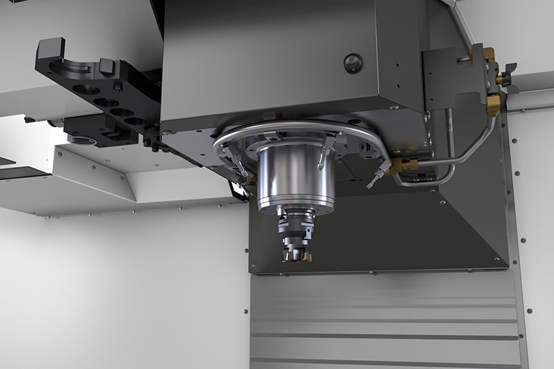

    Tool Changer S.A.E METRIC
    Típus SMTC SMTC
    Kapacitás 30+1 30+1
    Max Tool Diameter, Extra-Large (adjacent empty)** 6.0 in 152 mm
    Max. szerszámhossz (mérési vonaltól) 16.00 in 406 mm
    Max. szerszámtömeg 12.0 lb 5.4 kg
    Szerszámcsere (átl) 2.30 s 2.30 s
    Forgácsolások között (átl.) 3.20 s 3.20 s
    Általános S.A.E METRIC
    Hűtőközeg-kapacitás 95 gal 360 L
    Air Requirements S.A.E METRIC
    Belső légtömlő 3/8 in 3/8 in
    Csatoló (levegő) 3/8 in 3/8 in
    Min. légnyomás 80 psi 5.5 bar
    Orsófordulatszám 12000 rpm 12000 rpm
    Orsóteljesítmény 30.0 hp 22.4 kW
    Bemeneti AC feszültség (háromfázisú) – alacsony 220 VAC 220 VAC
    Teljes terhelés áramerőssége (háromfázisú) – alacsony 70 A 70 A
    Belföldi raklap 195.0 in x 102.0 in x 130.0 in 496 cm x 260 cm x 331 cm
    Exportláda 195.0 in x 105.0 in x 134.0 in 496 cm x 267 cm x 341 cm
    Tömeg 22300 lb 10116.0 kg
    Belföldi raklap EC Opcióval 195 in x 102 in x 138 in 496 cm x 260 cm x 351 cm
    Export csomagolás EC Opcióval 195 in x 105 in x 142 in 496 cm x 267 cm x 361 cm
    Súly EC Opcióval 22600 lb 10252 kg
    Belföldi raklap 50+1 SMTC-vel 195 in x 102 in x 135 in 496 cm x 260 cm x 343 cm
    Exportláda 50+1 SMTC-vel 195 in x 106 in x 136 in 496 cm x 269 cm x 345 cm
    Súly 50+1 SMTC-vel 23260 lb 10550 kg
    Belföldi raklap EC Opcióval és 50+1 SMTC-vel 195 in x 102 in x 143 in 496 cm x 260 cm x 364 cm
    Exportláda EC Opcióval és 50+1 SMTC-vel 195 in x 105 in x 147 in 496 cm x 267 cm x 374 cm
    Súly EC Opcióval és 50+1 SMTC-vel 22600 lb 10252 kg
    MEGJEGYZÉS: Valamennyi felsorolt műszaki specifikáció a szabványos gépre vonatkozik. Az opcionális berendezésekkel módosulhatnak a gépek műszaki adatai.
    *A Haas megmunkálógépek 220 V AC (200–240 V AC) feszültségű üzemre vannak kialakítva. Opcionális belső nagyfeszültségű transzformátor (380 - 480 VAC) minden modellnél elérhető, kivéve az asztali gépeknél, a CL-1-nél, a CM-1-nél és az SR sorozatú felsőmaróknál. Ez az opcionális magas feszültségű belső transzformátor nem terepen telepített; a géppel együtt kell megrendelni.
    Az Európába és az Egyesült Királyságba szánt Haas gépek belső nagyfeszültségű, nem szigetelt transzformátorral vannak konfigurálva, hogy 400 V AC-n működjenek, kivéve az asztali gépeket, a CL-1, CM-1 és SR sorozatú lapmarókat.
    **Az opcionális szerszámváltók maximális mérete eltérhet a szabványos szerszámváltóétól. Az extra nagy szerszámokhoz két szomszédos zseb szükséges a szerszámok között. Kattintson ide a szerszámbefogó műszaki adataiért.
    FIGYELEM! Az opcionális nagy teljesítményű orsóknak nagyobb lehet az áramellátás-szükségletük, mint a hagyományos orsónak. Ha azonban az orsó teljesítménye (kW) nem változik, akkor a teljesítményigény változatlan marad. Ellenőrizze a szükséges áramellátást, mielőtt odavezetné az áramot a géphez.
    †A 40-es főorsókúpos DC sorozatú gépek  levegőfogyasztása magasabb lehet, ha a szerszámon keresztüli légbefúvás (TAB) aktiválva van.

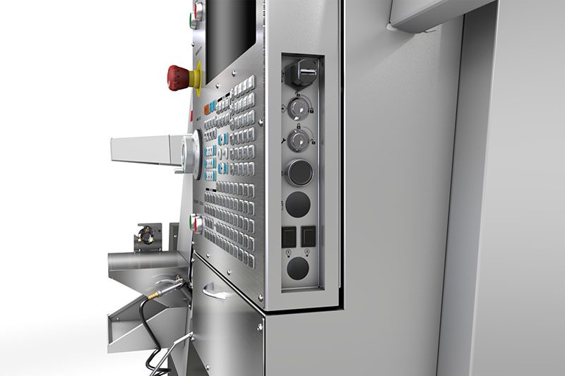

    A Haas-vezérlés
    • Széles képernyős monitor vezérlése
    • Nagy méretű távirányítós léptetőfogantyú érintőképernyővel
    • Ethernet-illesztőfelület
    • Wi-Fi-csatlakozás a Haas-vezérléshez
    • Túlfeszültség elleni védelem
    • Gyors áramszünet-érzékelő modul
    • Fejlett szerszámkezelés
    • Médiamegjelenítő M-kód; M130
    • HaasConnect: Távfelügyelet
    • HaasDrop
    • Szinkronizált menetfúrás
    • Normál programmemória, 1 GB
