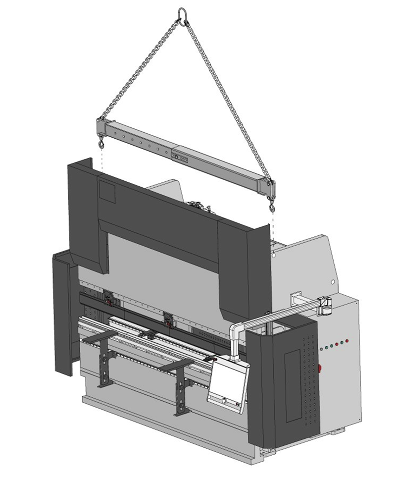

Emelési utasítások
A gép emelése előtt olvassa végig ezeket az utasításokat.
{icon:fa fa-warning} Figyelmeztetés:
KÖTELEZŐ, HOGY A GÉP ELŐKÉSZÍTÉSÉT ÉS FELEMELÉSÉT PROFESSZIONÁLIS SZERELŐ SZAKEMBER VÉGEZZE. EZEK AZ UTASÍTÁSOK CSAK REFERENCIAKÉNT SZOLGÁLNAK.
A kritikus fontosságú emelőpontok helyét a gépen található emelési táblán találja.
A gép biztonságos és egyenes felemeléséhez speciálisan erre alkalmas berendezés szükséges. A gép felemelésésekor az emelést addig folytassa lassan, amíg az összes lánc meg nem feszül, ezután emelje tovább a gépet és ügyeljen arra, hogy az egyensúlyban maradjon. A gép üzembe helyezése előtt távolítsa el az emelőpántokat és a többi elemet, kivéve, ha erre más utasítást talál. A gép megfelelő emeléséhez szükséges láncokról és a feszítőrudakról a vevőnek kell gondoskodnia. A részletekről érdeklődjön a helyi HFO-nál. Tartsa meg a mellékelt emelőkonzolokat és szerelvényeket, és tárolja őket biztonságos helyen későbbi használatra. Szükség esetén kizárólag a Haas által biztosított emelőeszközöket használja.
A modellspecifikus emelési információkat a gépen lévő emelési táblán találja. Szükség esetén rögzítse az emelőpántot és a láncokat az ábra szerint. Ügyeljen arra, hogy a láncok ne érjenek a fémburkolathoz vagy az elektromos vezetékekhez. Ne feledje használni a feszítőrudakat és a csigolyát. A Haas Automation, Inc. nem biztosít feszítőrudakat, illetve csigolyát.
Emelési követelmények: ​
  • Daru vagy emelővillás targonca a gép súlyának és magasságának megfelelően
  • Figyelembe kell venni a gép súlypontját, hogy az ne billenhessen vagy sérülhessen meg.
  • Csak a gép tetejéről emelhető fel.
  • A következő komponensek nem használhatók emelési pontként: karszerelvény, elektromos doboz, vezérlőpanel, munkaasztal, bal és jobb oldali pozicionálási blokkok, valamint mechanikus védőeszköz.
Emelési utasítások: ​
  • Feszítőrúd 22 000 lb (10 000 kg) névleges teherbírású
  • Emelővillás targonca
  • Rögzítse a horgokat a húzóbélyeg mögötti öntvény emelőfurataihoz
  • A fék leengedésekor ügyeljen arra, hogy a szintezőcsavarok teljesen felfelé legyenek hajtva, és minden szintezőcsavar alatt legyen lemez (a lemezek a mellékelt szerszámkészletben találhatók)
  • Győződjön meg arról, hogy elegendő hely áll rendelkezésre a daru vagy az emelővillás targonca számára a gép
  • felemeléséhez
Emelési pontok:
FONTOS: A rendszer súlypontja magasan helyezkedik el, több súllyal a gép első részén. Emelés, szállítás és telepítés során ügyelni kell a súlypont pozíciójára, hogy a gép ne foroghasson el.
  • Az emelési pontok egy 2 hüvelyk (50 mm) átmérőjű lyukkal rendelkeznek egy 1,5 hüvelyk (38 mm) vastag emelőfülön keresztül
  • Az ajánlott bilincsméretek minimális üzemi terhelési határértéke 15 000 font (6800 kg) bilincsenként, és legalább 1,5 hüvelykes (38 mm-es) csapnak kell lenniük
