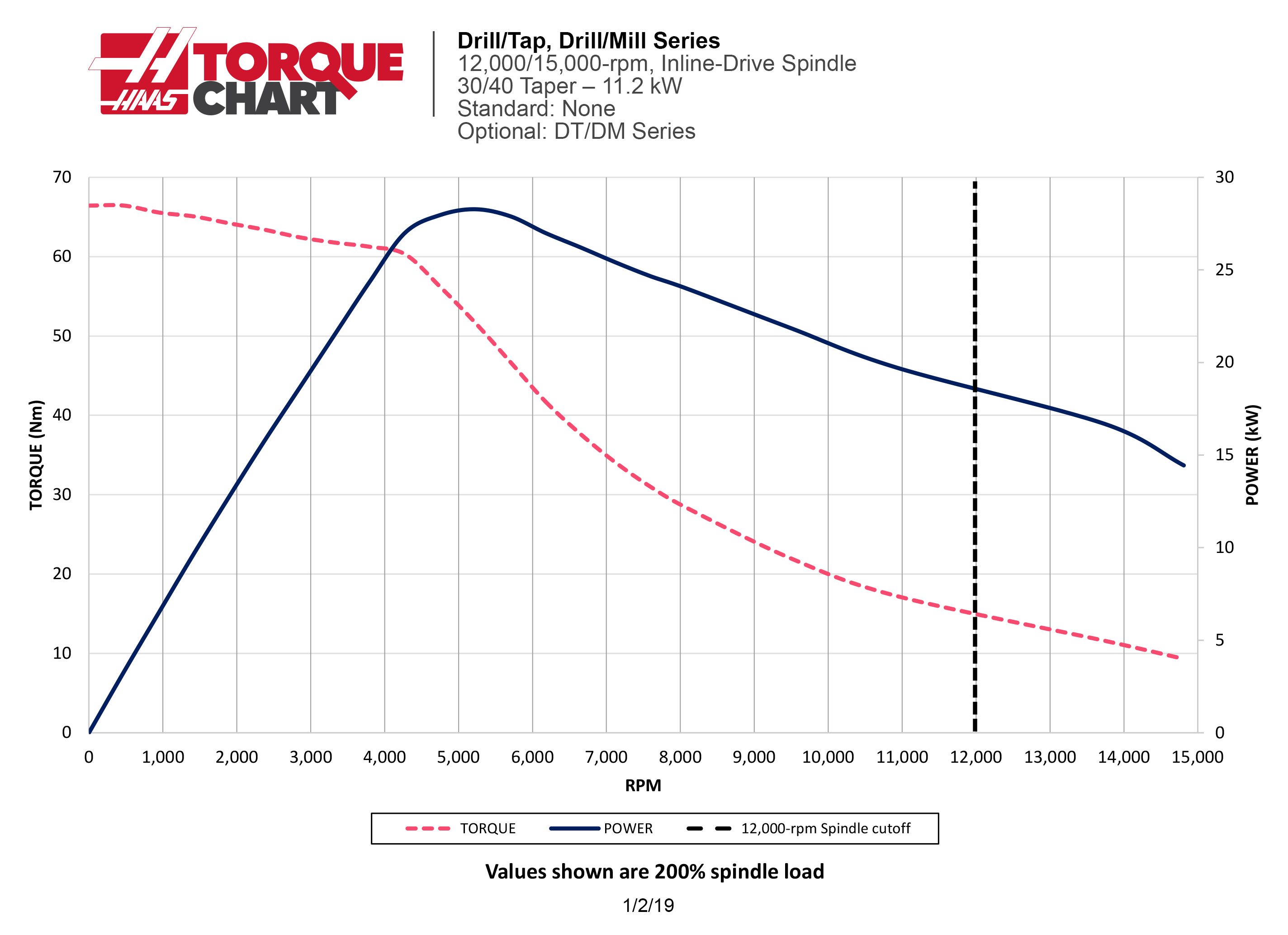

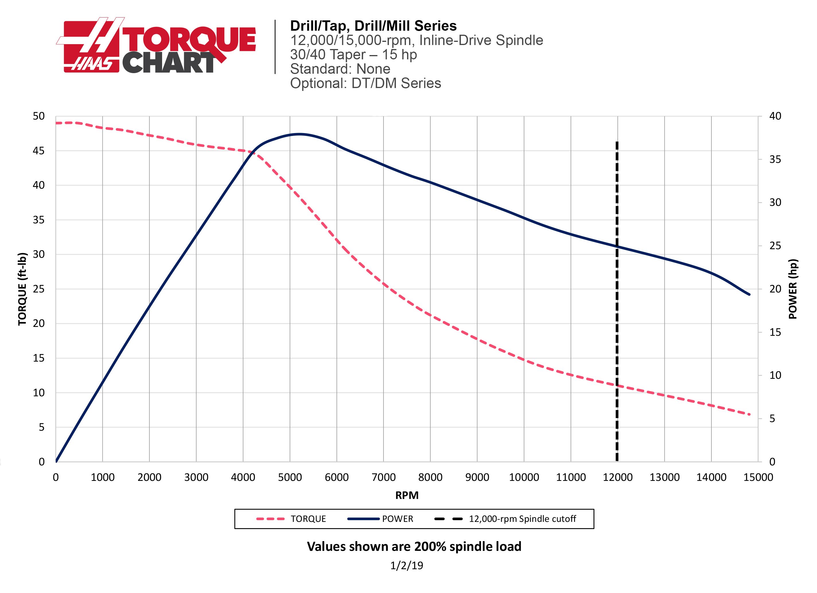

A Haas által gyártott 30-as kúpú soros közvetlen hajtású orsó 15 000 rpm nagysebességű marási lehetőséget biztosít, és 5000 rpm fordulatszámú szinkronizált menetfúrást tesz lehetővé. A soros közvetlen hajtású orsó közvetlenül a motorhoz van kapcsolva a tökéletes felületminőség és nagyobb hőstabilitás érdekében.
MEGJEGYZÉS: A 10 000 rpm-nél nagyobb fordulatszámok esetén G2.5-ös besorolású a működési fordulatszámnál nagyobb vagy azzal megegyező sebességre kiegyensúlyozott szerszámtartókra van szükség.
  • 5000 rpm nagysebességű menetfúrás
  • Magas gyorsulási/lassulási sebesség a rövidebb ciklusidők érdekében
  • Tartós és megbízható Haas gyártmányú orsó
  • Az alapfelszereltségű orsónál 50%-kal nagyobb sebesség és előtolás
  • Kiváló teljesítmény a 3D felületeket megmunkáló alkalmazásokban

  • Az alábbi táblázatok csak referencia gyanánt szolgálnak.
  • Ezek a teljesítményadatok a szükséges áramerősségen szolgáltatott 240 V-os tápellátáson alapulnak.
  • A tényleges eredmények a szolgáltatott tápellátástól és a működési feltételektől függően eltérőek lehetnek.
  • A Haas-orsók ezeket a csúcsteljesítmény-adatokat (melyek 200%-os orsóterhelésnek felelnek meg) három percen keresztül nyújtják,
    150%-os orsóterhelésnél (a csúcsérték 75%-a) 10 percig, 100%-os orsóterhelésnél (a csúcsérték 50%-a) folyamatosan.
