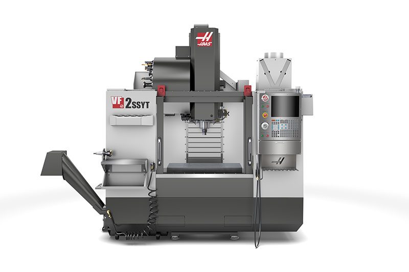

Fresadora vertical CNC ultrarrápida con recorridos de 762 x 508 x 508 mm
El modelo VF-2SSYT-EU es una versión de nuestro exitoso VF-2 ultrarrápido con eje Y extendido que ofrecemos al mercado europeo a un precio especial.
  • Husillo a 12,000 rpm con accionamiento directo en línea
  • Cambiador de herramientas de montaje lateral 30+1 ultrarrápido
  • Preparado para refrigeración a través del husillo
  • Sistema de palpado intuitivo inalámbrico (WIPS)
  • Paquete de mantenimiento de soluble refrigerante (condensador de neblina, sistema automático de rellenado de soluble refrigerante, separador de aceite para depósito de soluble refrigerante)
  • Extractor de virutas tipo Auger
ESTE MODELO SÓLO ESTÁ DISPONIBLE EN EUROPA

    Travels S.A.E METRIC
    X Axis 30.00 in 762 mm
    Y Axis 20.00 in 508 mm
    Z Axis 20.00 in 508 mm
    Spindle Nose to Table (~ max) 24.0 in 610 mm
    Spindle Nose to Table (~ min) 4.0 in 102 mm
    Spindle S.A.E METRIC
    Max Rating 30.0 hp 22.4 kW
    Max Speed 12000 rpm 12000 rpm
    Max Torque 90.0 ft-lbf @ 2000 rpm 122.0 Nm @ 2000 rpm
    Drive System Inline Direct-Drive Inline Direct-Drive
    Taper CT40 | BT40 | HSK-A63 CT40 | BT40 | HSK-A63
    Bearing Lubrication Air / Oil Injection Air / Oil Injection
    Cooling Liquid Cooled Liquid Cooled
    Table S.A.E METRIC
    Length 36.0 in 914 mm
    Width 18.0 in 457 mm
    T-Slot Width 0.626 in to 0.630 in 15.90 mm to 16.00 mm
    T-Slot Center Distance 4.92 in 125 mm
    Number of Std T-Slots 3 3
    Max Weight on Table (evenly distributed) 1500 lb 680 kg
    Feedrates S.A.E METRIC
    Max Cutting 833 ipm 21.2 m/min
    Rapids on X 1400 ipm 35.6 m/min
    Rapids on Y 1400 ipm 35.6 m/min
    Rapids on Z 1400 ipm 35.6 m/min
    Axis Motors S.A.E METRIC
    Max Thrust X 1995 lbf 8874 N
    Max Thrust Y 1995 lbf 8874 N
    Max Thrust Z 3085 lbf 13723 N
    Tool Changer S.A.E METRIC
    Type SMTC SMTC
    Capacity 30+1 30+1
    Max Tool Length (from gage line) 11.00 in 279 mm
    Max Tool Weight 12.0 lb 5.0 kg
    Tool-to-Tool (avg) 1.80 s 1.80 s
    Chip-to-Chip (avg) 2.40 s 2.40 s
    General S.A.E METRIC
    Coolant Capacity 55 gal 208 L
    Air Requirements S.A.E METRIC
    Inline Air Hose 3/8 in 3/8 in
    Coupler (Air) 3/8 in 3/8 in
    Spindle Speed 12000 rpm 12000 rpm
    Spindle Power 30.0 hp 22.4 kW
    Full Load Amps (3 Phase) - Low 70 A 70 A
    Domestic Pallet 106.0 in x 102.0 in x 101.0 in 269 cm x 259 cm x 257 cm
    Export Pallet 91.5 in x 100.0 in x 101.0 in 232 cm x 254 cm x 257 cm
    Weight 7800 lb 3539.0 kg
    Domestic Pallet w/50+1 SMTC 106 in x 102 in x 110 in 269 cm x 259 cm x 279 cm
    Export Crate w/50+1 SMTC 106 in x 102 in x 117 in 269 cm x 259 cm x 297 cm
    Weight w/50+1 SMTC 8100 lb 3675 kg
    Domestic Pallet w/70+1 SMTC 102.0 in x 109.0 in x 132.5 in 259 cm x 277 cm x 337 cm
    Export Pallet w/70+1 SMTC 102.0 in x 109.0 in x 132.5 in 259 cm x 277 cm x 337 cm
    Weight w/70+1 SMTC 9,920 lb 4,500.0 kg
