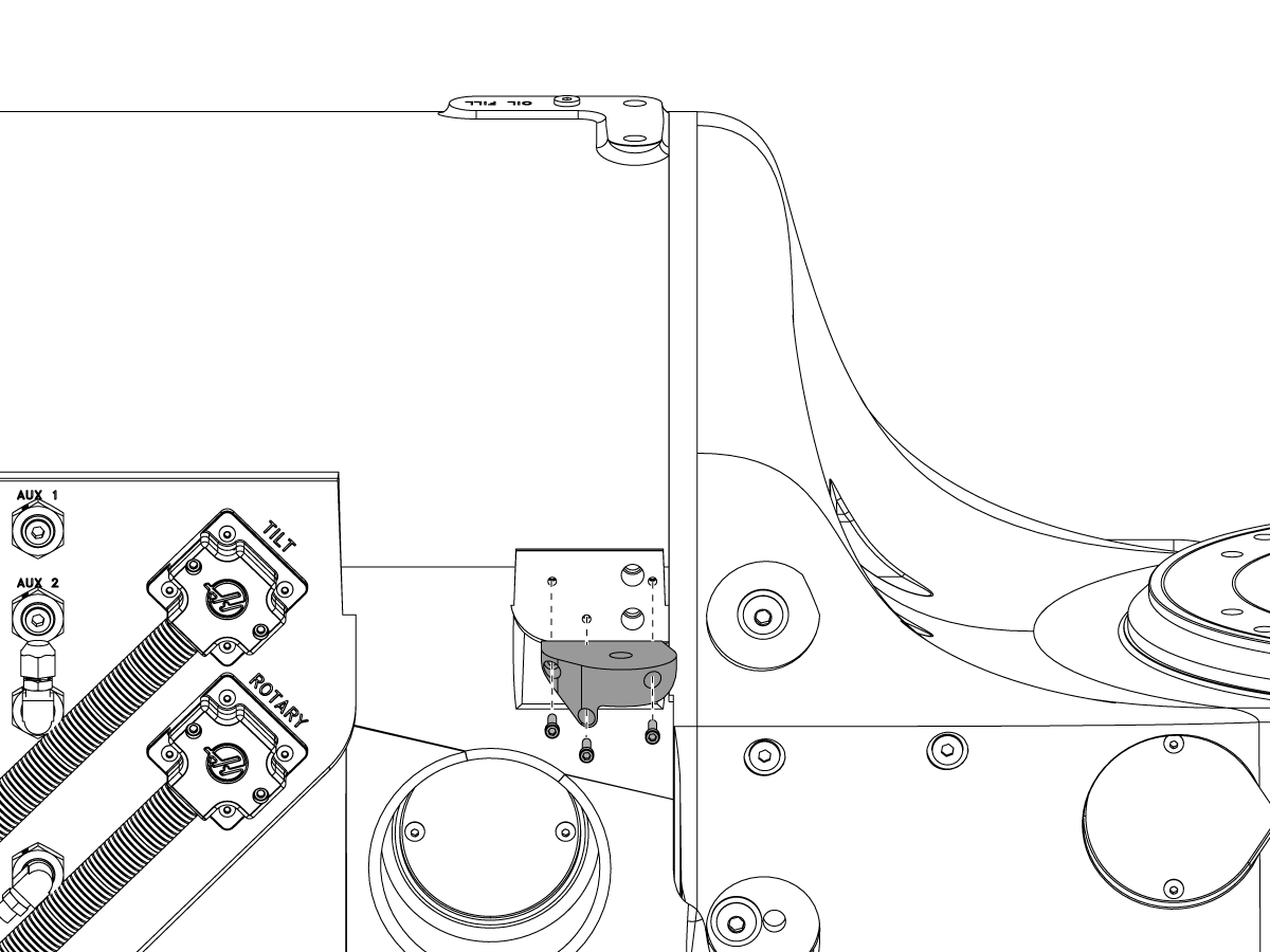

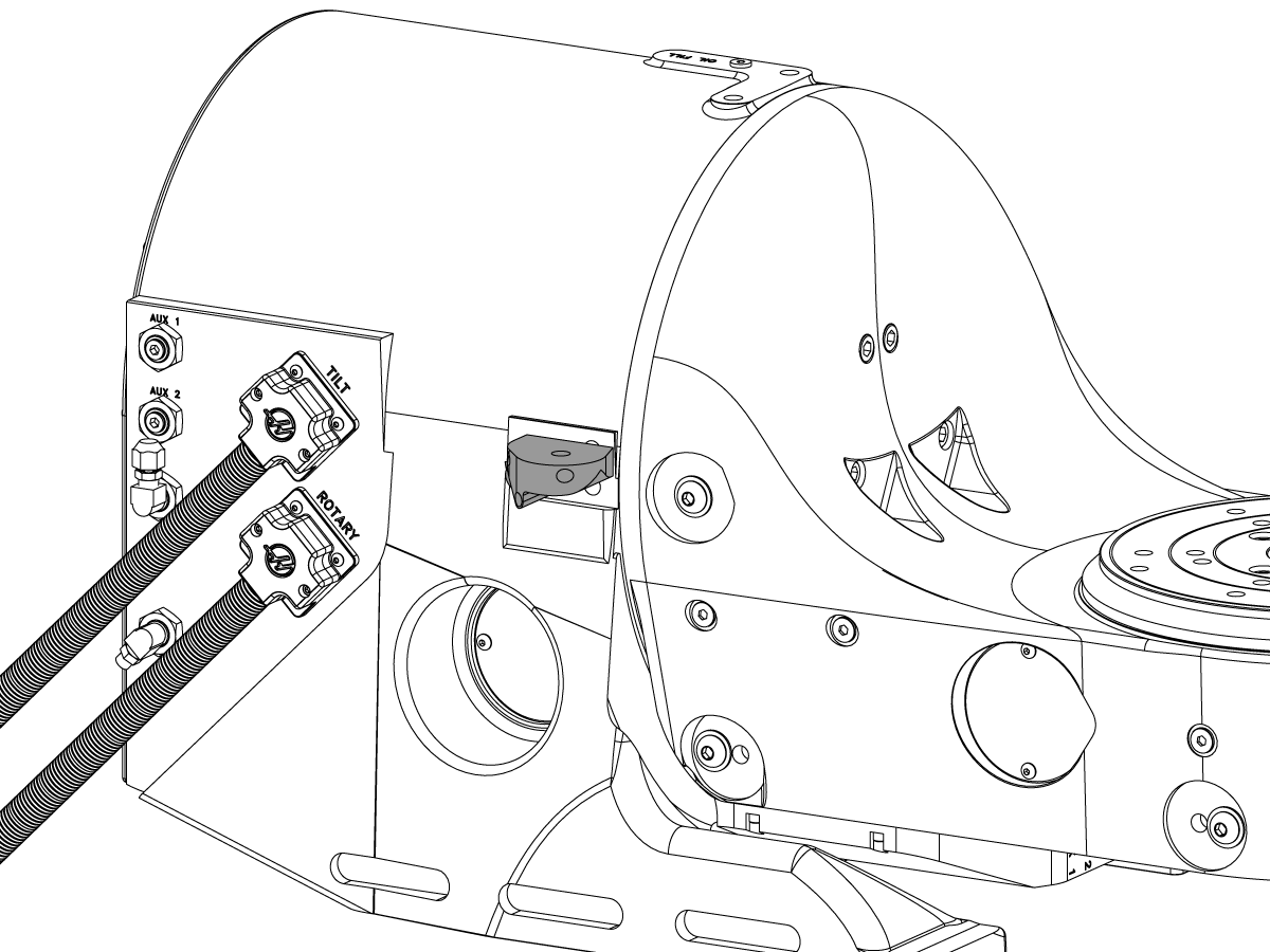

Este procedimiento le indica cómo instalar el bloque elevador de la sonda en el TRT. Este bloque elevador de sonda se conecta a la parte trasera del TRT para  proporcionar un montaje elevado para la sonda de herramientas intuitiva inalámbrica.
Este procedimiento se aplica al siguiente kit:
  • PRB-TRT: Bloque elevador de la sonda, TRT
Instalación
Fije el bloque elevador de la sonda a la parte posterior del TRT como se muestra con la tornillería proporcionada.

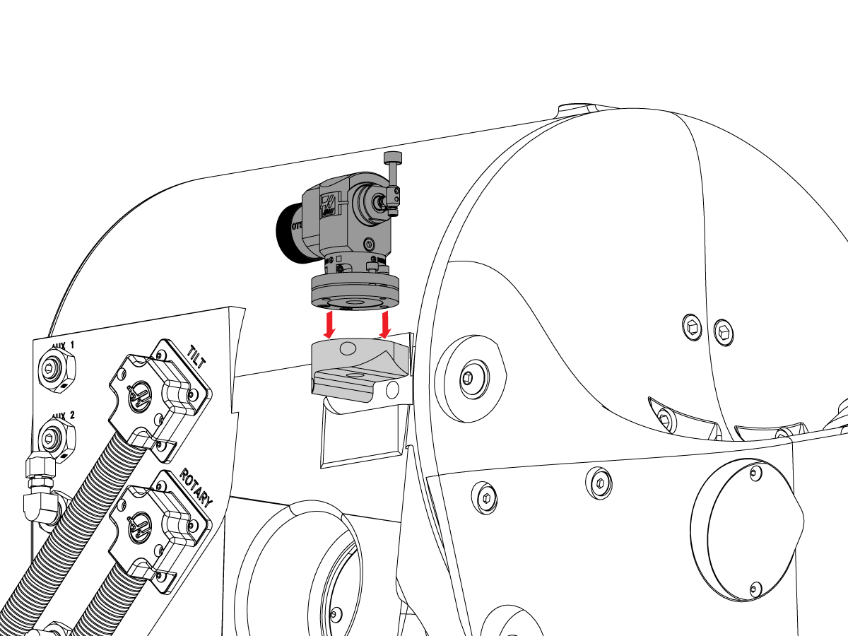

Conecte el WIPS  al bloque elevador de la sonda de la misma manera en que se instala en la mesa, consulte el procedimiento del sistema de sonda intuitivainalámbrica para obtener más instrucciones y para completar la configuración de la sonda.
Note: El bloque elevador de la sonda está roscado para un perno de la sonda 1/2-13, pero también se puede utilizar un perno y una tuerca de paso métricos.
