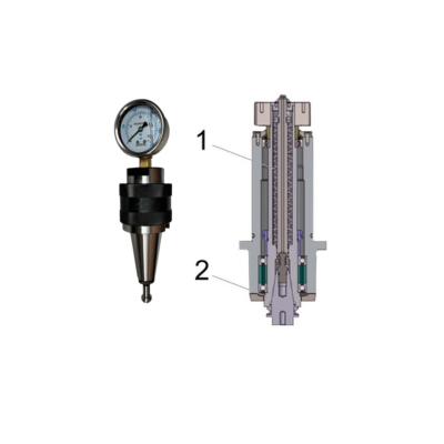

Verificação de drawbar (fresadoras)/drawtube (tornos):
Objetivo: Confirmar estado do drawbar(fresadoras)/drawtube (tornos).
Conclusões: Possível desgaste de drawbar (fresadoras)/drawtube (tornos)e perda de força.
Equipamentos utilizados: Medidor de força de drawbar HAAS (fresadoras)/manómetro HPU.

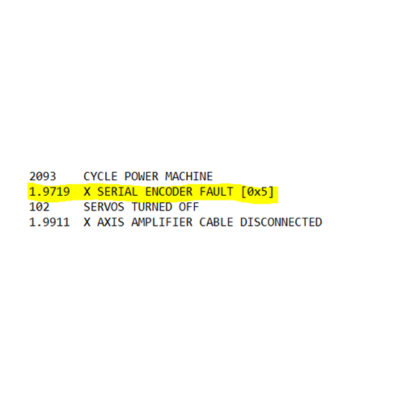

Análise de alarmes e backup:
Objetivo: Identificação de histórico de alarmes.
Conclusões: Identificação de possíveis causas dos alarmes.
Meios utilizados: plataforma \haascnc.com\service.alarms
