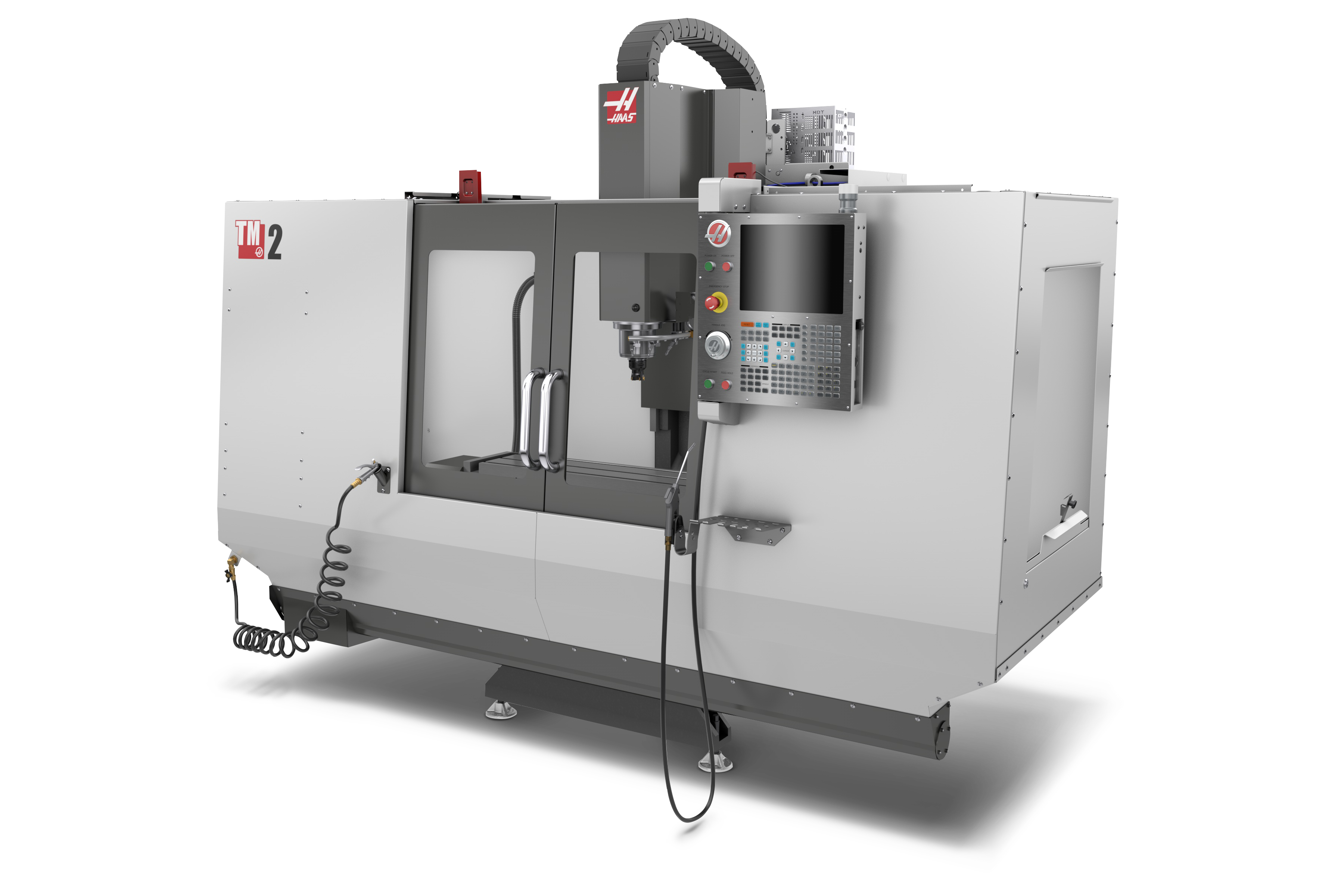

Fresadora Sala de Ferramentas CNC com percursos de 1016 x 406 x 406 mm
As fresadoras sala de ferramentas da série TM são económicas, fáceis de utilizar e oferecem o controlo de precisão do sistema CNC da Haas. Utilizam ferramentas de cone ISO40 padrão, e são muito fáceis de aprender e utilizar – mesmo sem conhecer o código G. São a opção perfeita para escolas e empresas em transição para o CNC, ou para quem procura uma máquina de grande percurso com orçamento limitado.
O TM-2 oferece mais percursos dos eixos X e Y do que o TM-1.
  • Funciona com uma energia monofásica ou trifásica
  • Sistema de programação conversacional
  • Capacidades completas de CNC acessíveis
  • MONITORIZAÇÃO REMOTA HAASCONNECT
NOTA: A operação monofásica não está disponível na Europa.

Eixo X 40.00 in 1016 mm
Eixo Y 16.00 in 406 mm
Eixo Z 16.00 in 406 mm
Do nariz do spindle à mesa (~ máx) 20.0 in 508 mm
Do nariz do spindle à mesa (~ mín) 4.0 in 102 mm
Spindle S.A.E METRIC
Valor nominal máximo 7.5 hp 5.6 kW
Velocidade máxima 4000 rpm 4000 rpm
Torque máximo 33.0 ft-lbf @ 1200 rpm 45.0 Nm @ 1200 rpm
Sistema de comando Direct Speed, Belt Drive Direct Speed, Belt Drive
Cone CT or BT 40 CT or BT 40
Lubrificação do casquilho Grease Packed Grease Packed
Líquido de refrigeração Air Cooled Air Cooled
Mesa S.A.E METRIC
Comprimento 57.8 in 1467 mm
Largura 10.5 in 267 mm
Largura da ranhura T 0.626 in to 0.630 in 15.90 mm to 16.00 mm
Distância do centro da ranhura T 4.00 in 102 mm
Número de ranhuras T padrão 3 3
Peso máximo na mesa (distribuição uniforme) 350 lb 159 kg
Feedrates S.A.E METRIC
Corte máximo 200 ipm 5.1 m/min
Rápidos em X 200 ipm 5.1 m/min
Rápidos em Y 200 ipm 5.1 m/min
Rápidos em Z 200 ipm 5.1 m/min
Axis Motors S.A.E METRIC
Impulso máximo X 2000 lbf 8896 N
Impulso máximo Y 2000 lbf 8896 N
Impulso máximo Z 2000 lbf 8896 N
Air Requirements S.A.E METRIC
Tubo de ar em linha 3/8 in 3/8 in
Transmissor de binário (Ar) 3/8 in 3/8 in
Pressão mín. do ar 80 psi 5.5 bar
Velocidade do spindle 4000 rpm 4000 rpm
Potência do fuso 7.5 hp 5.6 kW
Tensão de C.A. de entrada (1 fase) 220 VAC 220 VAC
Amperagem de carga total (1 fase) 40 A 40 A
Tensão de C.A. de Entrada (3 Fases) - Baixa 220 VAC 220 VAC
Amperagem de carga total (3 fases) - Baixa 25 A 25 A
Full Load Amps (3 Phase) - High* 13 A 13 A
Palete doméstica 127.0 in x 78.0 in x 100.0 in 323 cm x 198 cm x 254 cm
Palete de exportação 127.0 in x 78.0 in x 100.0 in 323 cm x 198 cm x 254 cm
Peso 5060 lb 2295.0 kg
NOTA: Todas as especificações listadas são para as configurações padrão da máquina. Os equipamentos opcionais podem alterar as especificações da máquina.
* As máquinas Haas foram concebidas para funcionamento a uma potência de 220 V CA (200-240 V CA). Está disponível um transformador interno opcional de alta tensão (380 - 480 VCA) para todos os modelos, exceto máquinas de bancada das séries CL-1, CM-1 e SR. Este transformador interno opcional de alta tensão não pode ser instalado no campo; deve ser encomendado com a máquina.
As máquinas Haas destinadas à Europa e ao RU estão configuradas com um transformador interno não isolado de alta voltagem para funcionar a 400 VAC, exceto as máquinas de mesa, os routers da série CL-1, CM-1 e SR.
**Os trocadores de ferramenta opcionais podem ter um tamanho de ferramenta máximo diferente do trocador de ferramenta padrão. As ferramentas extragrandes podem necessitar de dois compartimentos adjacentes vazios entre elas. Clique aqui para especificações do suporte da ferramenta.
ATENÇÃO! Os spindles de alto desempenho opcionais têm uma energia requerida maior do que o spindle padrão. No entanto, se a potência do spindle (kW) não se alterar, o requisito de potência permanece o mesmo. Verifique a energia requerida antes de ligar a energia da sua máquina.
† O consumo de ar em máquinas da série DC com cone ISO40 pode ser superior quando o jato de ar através da ferramenta (TAB) é ativado.
