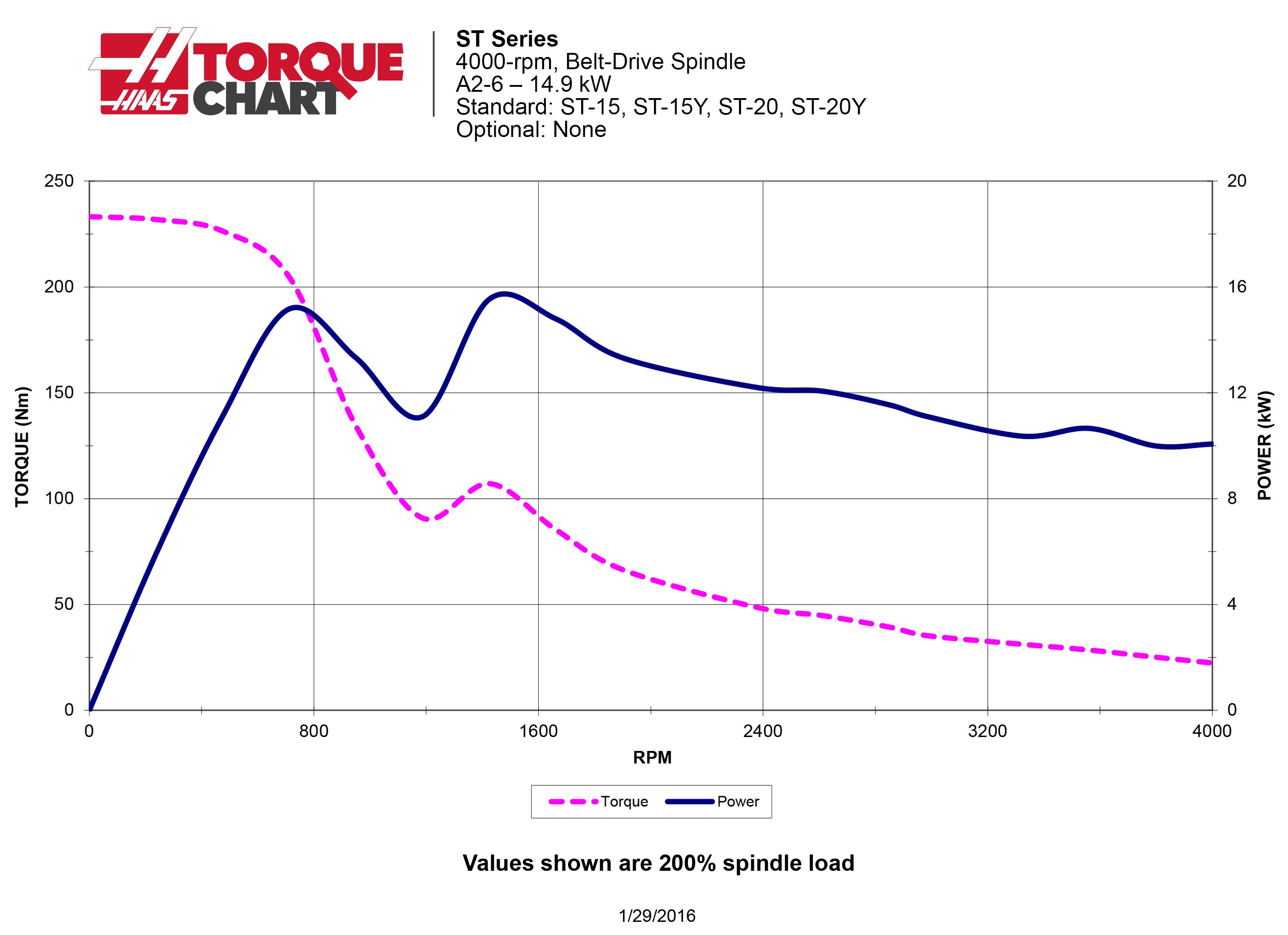

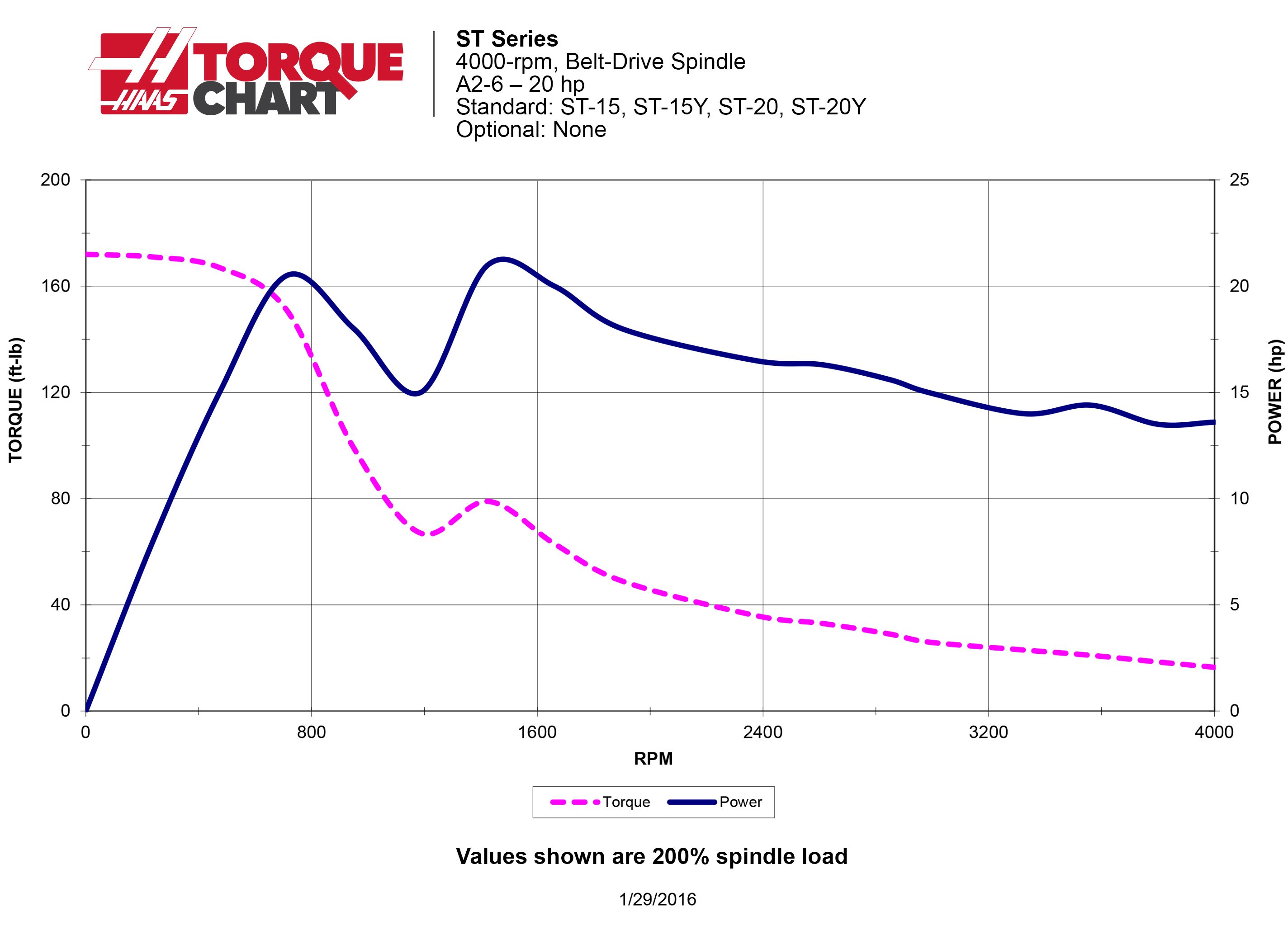

Spindle de 4000 rpm
    APENAS CNY
Spindle padrão para ST-15/Y e ST-20/Y
  • 4000 velocidade
  • A2-6 bico
  • 20 hp potência
  • Correia transmissão
  • Informações da opção
  • Gráfico de torque
DESCRIÇÃO GERAL
DOCUMENTOS DE ASSISTÊNCIA
DISPONÍVEL NESTAS MÁQUINAS
Este spindle de 4000 rpm tem uma generosa capacidade da barra de 63.5 mm e oferece bastante velocidade e potência para uma ampla gama de aplicações.
  • O nosso spindle mais popular para modelos de estrutura super pequena
  • Generosa capacidade da barra para trabalho de produção
  • Muita energia para aplicações exigentes
Documentos de assistência
DISPONÍVEL NAS SEGUINTE MÁQUINAS
Nota:
  • Os gráficos a seguir são apenas para referência.
  • Os valores referentes à energia baseiam-se num serviço de 240 V, fornecido com a amperagem necessária.
  • Os resultados reais podem variar dependendo da potência fornecida e das condições de operação.
  • Os spindles Haas fornecerão estes números de potência de pico (que equivalem a 200% de carga do spindle) durante 3 minutos,
    150% de carga do spindle (75% do número de pico) durante 10 minutos, 100% de carga do spindle (50% do número de pico) continuamente.
