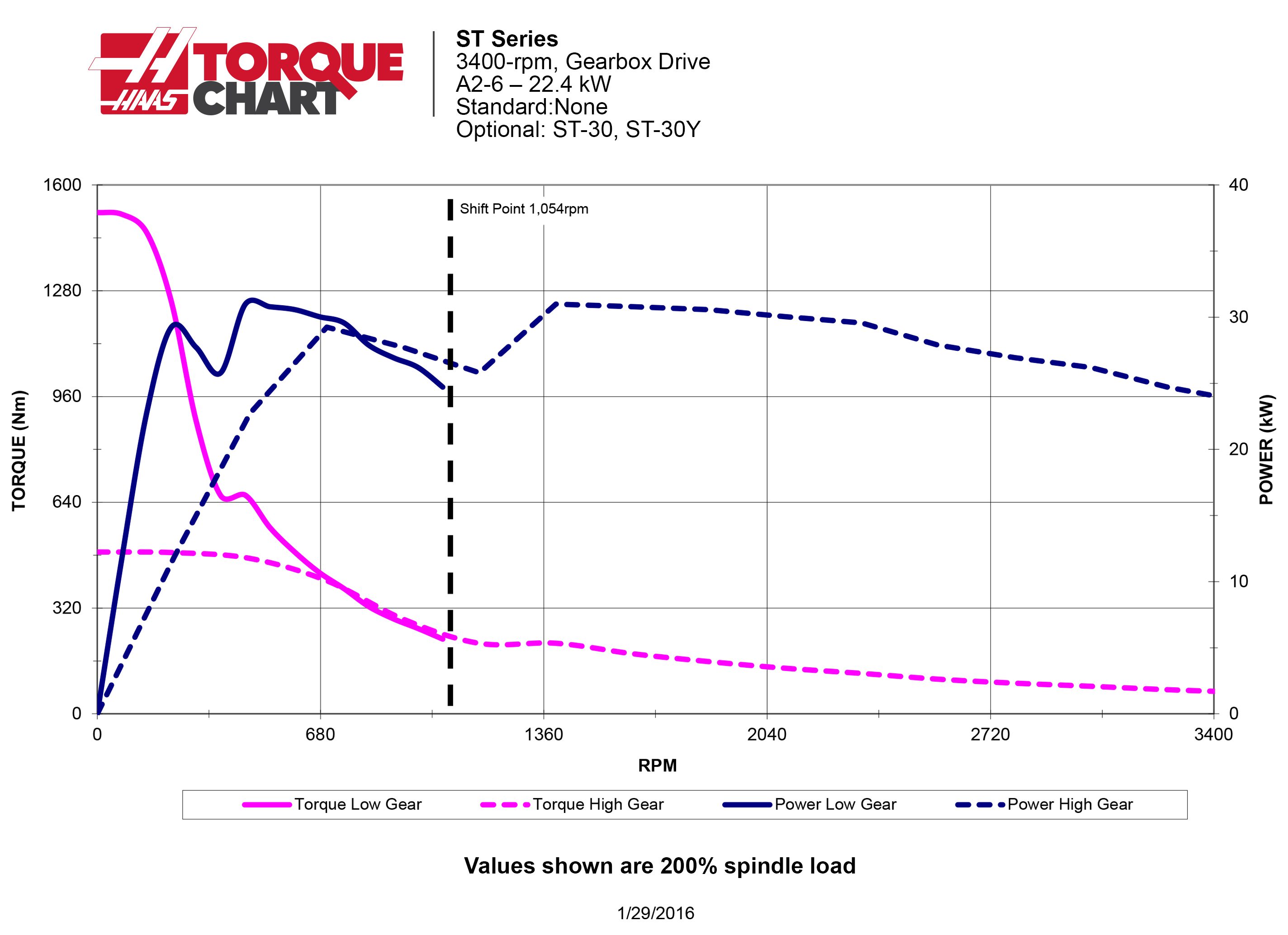

Spindle de 3400 rpm - comando de engrenagem
    APENAS CNY
Spindle acionado por engrenagem para o ST-30/Y
  • 3400 velocidade
  • A2-6 bico
  • 30 hp potência
  • Caixa de transmissão transmissão
  • Informações da opção
  • Gráfico de torque
DESCRIÇÃO GERAL
DOCUMENTOS DE ASSISTÊNCIA
DISPONÍVEL NESTAS MÁQUINAS
Este spindle opcional para o ST-30/Y adiciona uma caixa de 2 velocidades para aumentar o torque para 1000 ft-lb, tornando-o ideal para maquinagem de metais exóticos ou peças de grande diâmetro que requerem uma baixa velocidade de superfície. Esta opção não é compatível com a barra de incrementos da Haas.

Nota:
  • Os gráficos a seguir são apenas para referência.
  • Os valores referentes à energia baseiam-se num serviço de 240 V, fornecido com a amperagem necessária.
  • Os resultados reais podem variar dependendo da potência fornecida e das condições de operação.
  • Os spindles Haas fornecerão estes números de potência de pico (que equivalem a 200% de carga do spindle) durante 3 minutos,
    150% de carga do spindle (75% do número de pico) durante 10 minutos, 100% de carga do spindle (50% do número de pico) continuamente.
