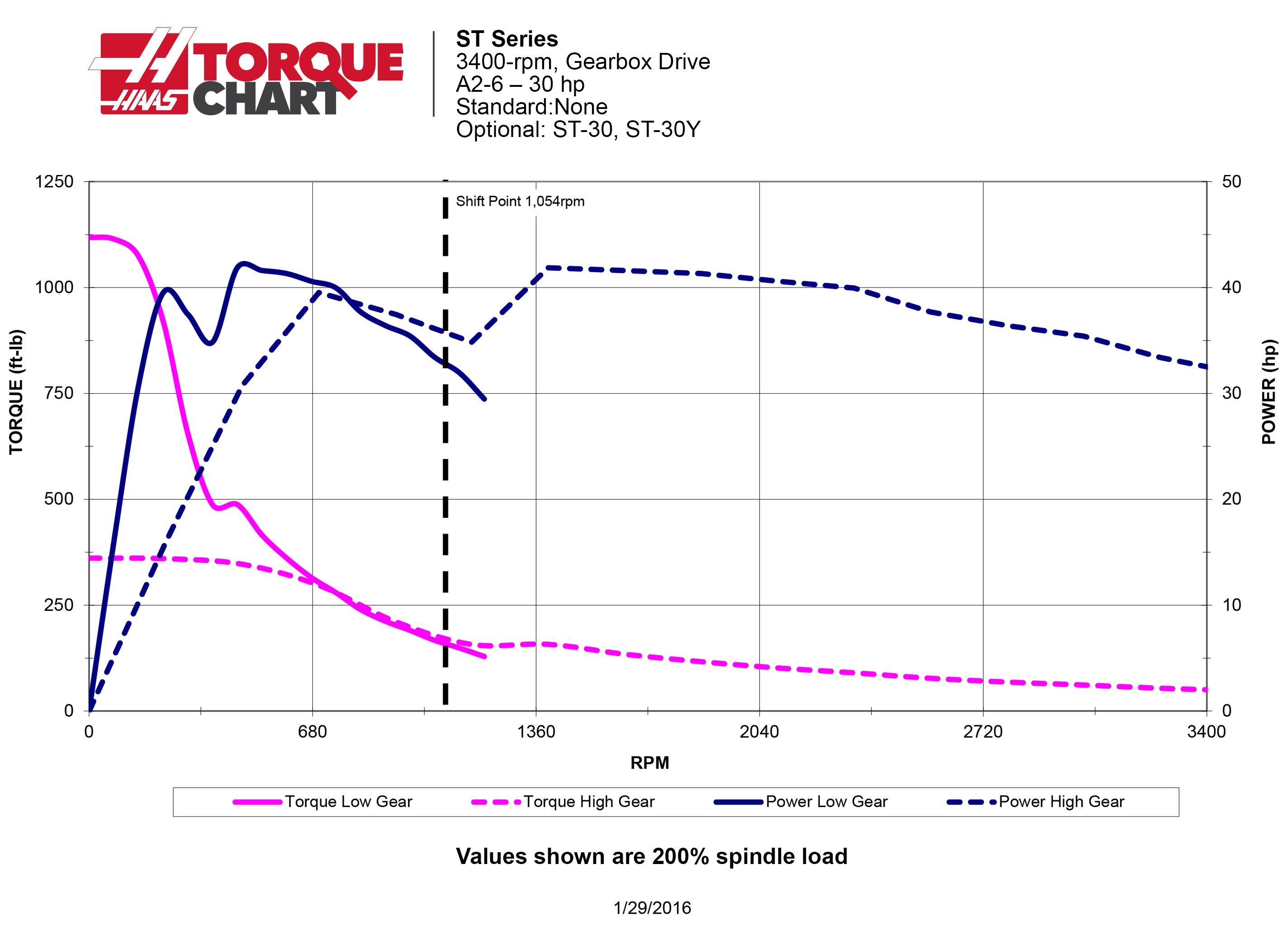

Mandrino da 3.400 rpm - Trasmissione ad ingranaggi
    SOLO CNY
Mandrino con trasmissione a ingranaggi per ST-30/Y
  • 3.400 velocità
  • A2-6 naso
  • 30 hp potenza
  • Cambio gamma trasmissione
  • Informazioni sulle opzioni
  • Grafico di coppia
PANORAMICA
DOCUMENTI SULL’ASSISTENZA
DISPONIBILI SU QUESTE MACCHINE
Questo mandrino opzionale per ST-30/Y aggiunge un cambio ad ingranaggi a due velocità per aumentare la coppia a 1.000 ft-lb, rendendolo ideale per la lavorazione di materiali esotici o pezzi di grande diametro che richiedono una bassa velocità superficiale. Non compatibile con lo spingibarra Haas.
  • La migliore scelta mandrino per la lavorazione di metalli esotici
  • Migliora i tassi di rimozione del metallo
  • Aumenta la coppia a basso regime per le applicazioni esigenti
Documenti sull’assistenza
DISPONIBILE SULLE SEGUENTI MACCHINE
Nota:
  • I seguenti grafici sono solo per riferimento.
  • Questi numeri di alimentazione sono basati su un servizio a 240 V, fornito all'amperaggio richiesto.
  • I risultati effettivi possono variare in base alla potenza fornita e alle condizioni operative.
  • I mandrini Haas forniranno questi numeri di potenza di picco (che equivalgono al 200% del carico del mandrino) per 3 minuti,
    il 150% del carico del mandrino (75% del numero di picco) per 10 minuti, il 100% del carico del mandrino (50% del numero di picco) continuamente.
