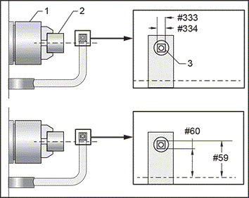

Início da Assistência 59, 60 - Desvio da Sonda X+, X-
Estas definies so utilizadas para definir o deslocamento e tamanho da ATP. Estas quatro definies (59, 60, 333, 334) especificam a distncia do percurso e a direco a partir da qual a sonda despoletada at ao ponto em que a superfcie sentida localizada.
Para mais informaes sobre como calibrar o ATP, consulte a pgina Pr-definio da ferramenta automtica (ATP) - Calibragem .
Estas definies so utilizadas pelo cdigo G31. O valores introduzidos para cada definio devem ser nmeros positivos.
Podem ser utilizadas macros para estas definies, consulte a seco Macro para mais informaes.
59/60/X##/## Desvio da ferramenta de sonda:[1] Mandril, [2] Pea, [3] Sonda, [#59] Configurao 59, [#60] Configurao 60, [###] Configurao ##, [###] Configurao ##,
