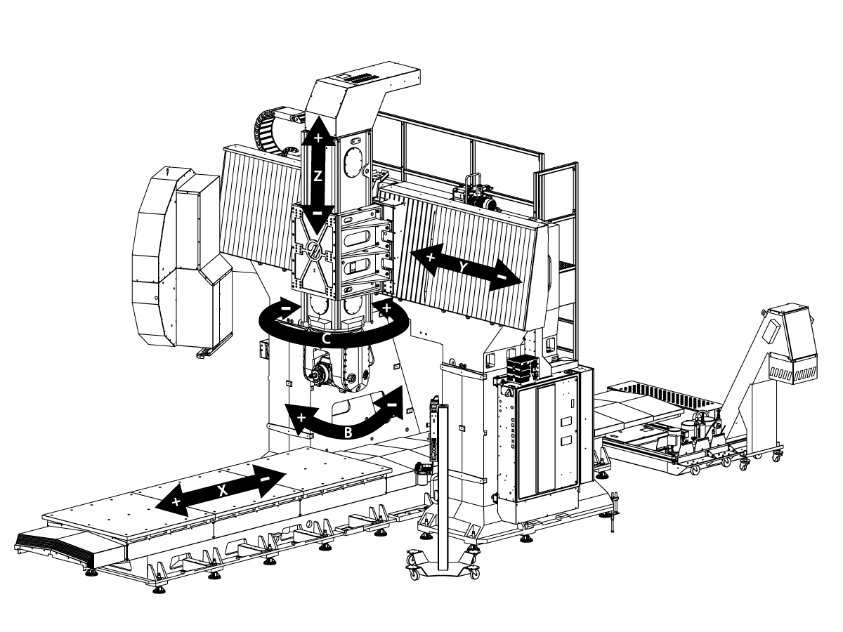

1.1 Introdução
Overview
Este suplemento do manual do operador descreve as características e funções únicas das máquinas da série HDC-3-5AX. Consulte o manual de utilizador da Fresadora para informações sobre operação de controlador, programação e outras informações gerais sobre a fresadora.
Pode encontrar detalhes específicos sobre o próprio HDC-3-5AX, incluindo informações que estão para além do âmbito deste documento, em www.HaasCNC.com.
1.2 Visão geral
HDC-3-5AX Axis Definitions
Este diagrama ilustra os eixos disponíveis no HDC-3-5AX.
