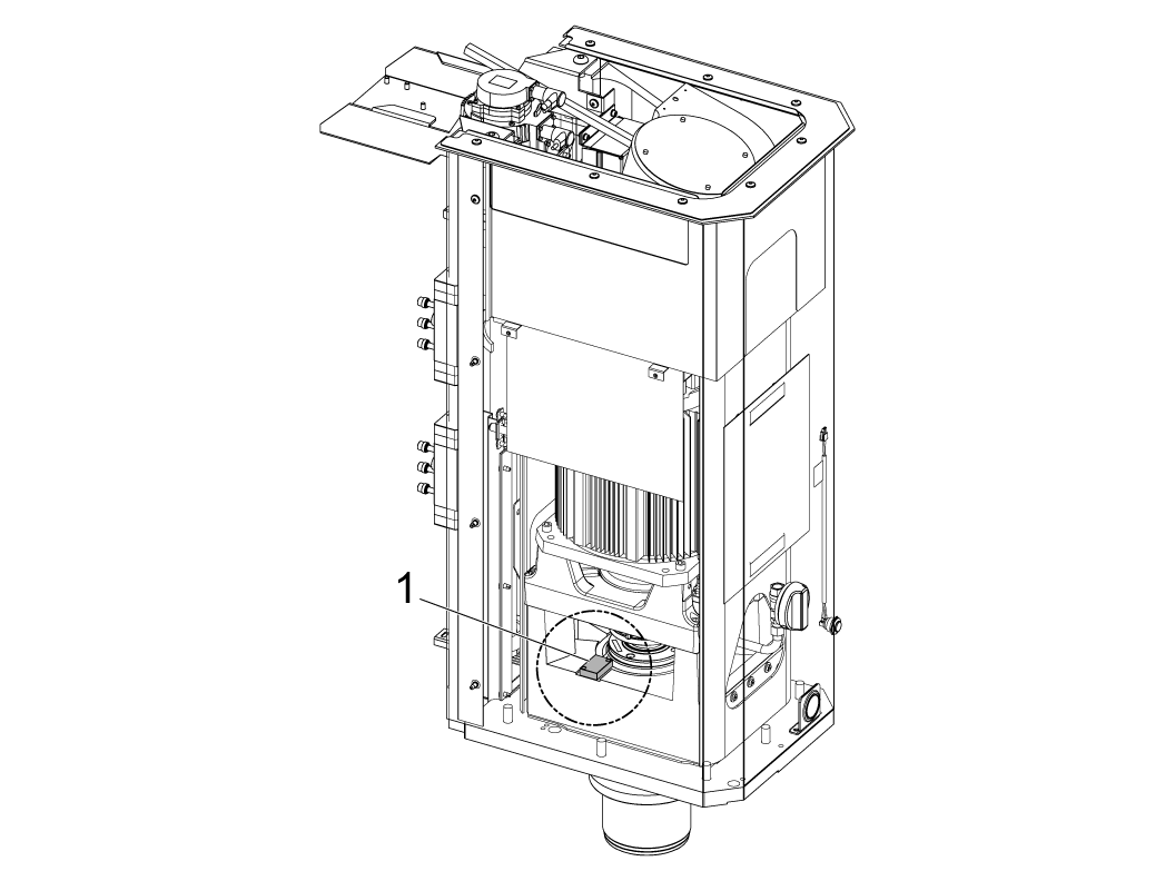

O acelerómetro de deteção de colisão está localizado na cabeça do spindle, especificamente na fundição de montagem do spindle, conforme mostrado na imagem [1].
Nota: Na imagem está um UMC-500, a orientação varia em diferentes linhas da máquina.
O acelerómetro liga-se à placa CAN da cabeça do spindle na porta identificada como "acelerómetro".
Existem várias configurações de cablagem, dependendo do número de sistemas CAN instalados na máquina. Para mais informações, consulte o nosso Guia de resolução de problemas - Sistemas de barramento CAN.
