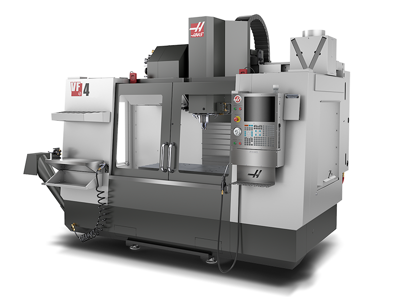

Zvislá frézovačka CNC s posuvmi 1 270 mm x 508 mm x 635 mm
Zariadenie VF-4-EU je špeciálne nakonfigurovaná verzia nášho najpredávanejšieho stroja VF-4, ktorú ponúkame na európskom trhu za špeciálnu cenu.
  • Inline vreteno s priamym pohonom s 10 000 ot./min.
  • Bočný menič nástrojov 30+1
  • Príprava na chladenie cez vreteno
  • Väčší pojazd osi X a osi Z
TENTO MODEL JE DOSTUPNÝ IBA V EURÓPE
  • 40 Kužeľ
  • 3 Os
  • 10k RPM
  • 30+1 Kapacita nástrojov
Porovnať stroje
PRIESKÚMAJTE VŠETKY ZÁSOBY
Kontaktovať distribútora
SÉRIA VF
STIAHNUTIE BROŽÚRY
ČASOPIS HAAS
    Porovnať stroje
    ZOSTAVENIE A CENA
    • Zostavenie a cena
    • Špecifikácie
    • Automatizácia
    • Informácie o stroji
    • Kompatibilita otočných zariadení
    Posuvy S.A.E METRIC
    Os X 50.00 in 1270 mm
    Os Y 20.00 in 508 mm
    Os Z 25.00 in 635 mm
    Vzdialenosť medzi špičkou vretena a stolom (~ max) 29.2 in 742 mm
    Vzdialenosť medzi špičkou vretena a stolom (~ min) 4.2 in 107 mm
    Spindle S.A.E METRIC
    Max. hodnota 30.0 hp 22.4 kW
    Maximálna rýchlosť 10000 rpm 10000 rpm
    Max. krútiaci moment 90.0 ft-lbf @ 2000 rpm 122.0 Nm @ 2000 rpm
    Max. krútiaci moment s príplatkovou prevodovkou 250 ft-lbf @ 450 rpm 339 Nm @ 450 rpm
    Hnací systém Inline Direct-Drive Inline Direct-Drive
    Kužeľ CT or BT 40 CT or BT 40
    Mazanie ložiska Air / Oil Injection Air / Oil Injection
    Chladenie Liquid Cooled Liquid Cooled
    Stôl S.A.E METRIC
    Dĺžka 52.0 in 1321 mm
    Šírka 18.0 in 457 mm
    Šírka drážky tvaru T 0.626 in to 0.630 in 15.90 mm to 16.00 mm
    Vzdialenosť stredu drážky tvaru T 3.15 in 80 mm
    Počet štandardných drážok tvaru T 5 5
    Max. nosnosť stola (rovnomerne zaťažený) 3500 lb 1588 kg
    Feedrates S.A.E METRIC
    Max. pri obrábaní 650 ipm 16.5 m/min
    Rýchloposuvy na osi X 1000 ipm 25.4 m/min
    Rýchloposuvy na osi Y 1000 ipm 25.4 m/min
    Rýchloposuvy na osi Z 1000 ipm 25.4 m/min
    Axis Motors S.A.E METRIC
    Max. rezný tlak X 2550 lbf 11343 N
    Max. rezný tlak Y 2550 lbf 11343 N
    Max. rezný tlak Z 4200 lbf 18683 N
    Tool Changer S.A.E METRIC
    Typ SMTC SMTC
    Kapacita 30+1 30+1
    Maximálna dĺžka nástroja (od meracej čiary) 13.00 in 330 mm
    Maximálna hmotnosť nástroja 12.0 lb 5.4 kg
    Čas od ukončenia činnosti nástroja po začatie činnosti nasledujúceho nástroja (priem.) 2.80 s 2.80 s
    Čas od ukončenia obrábania po začiatok obrábania (priem.) 3.60 s 3.60 s
    Všeobecné S.A.E METRIC
    Kapacita chladiacej kvapaliny 55 gal 208 L
    Air Requirements S.A.E METRIC
    Spriahnutá vzduchová hadica 3/8 in 3/8 in
    Spojka (vzduch) 3/8 in 3/8 in
    Min. tlak vzduchu 80 psi 5.5 bar
    Otáčky vretena 10000 rpm 10000 rpm
    Výkon vretena 30.0 hp 22.4 kW
    Vstupné striedavé napätie (3 fázy) – nízke 220 VAC 220 VAC
    Ampéry pri plnom zaťažení (3 fázy) – nízke 70 A 70 A
    Paleta na prepravu v rámci krajiny 152.0 in x 99.0 in x 106.0 in 386 cm x 251 cm x 269 cm
    Exportná paleta 131.0 in x 92.0 in x 101.0 in 333 cm x 234 cm x 257 cm
    Hmotnosť 11720 lb 5316.0 kg
    Paleta na prepravu v rámci krajiny s dopravníkom 152 in x 99 in x 106 in 386 cm x 251 cm x 269 cm
    Exportná paleta s dopravníkom 153 in x 92 in x 101 in 389 cm x 234 cm x 257 cm
    Hmotnosť s dopravníkom 13800 lb 6260 kg
    Paleta na prepravu v rámci krajiny s 50 + 1 SMTC 152 in x 99 in x 122 in 386 cm x 251 cm x 310 cm
    Exportná paleta s 50 + 1 SMTC 153 in x 92 in x 101 in 389 cm x 234 cm x 257 cm
    Hmotnosť s 50 + 1 SMTC 13800 lb 6260 kg
    Paleta na prepravu v rámci krajiny s dopravníkom a 50 + 1 SMTC 152 in x 99 in x 122 in 386 cm x 251 cm x 310 cm
    Exportná paleta s dopravníkom a 50 + 1 SMTC 153 in x 92 in x 101 in 389 cm x 234 cm x 257 cm
    Hmotnosť s dopravníkom a 50 + 1 SMTC 13800 lb 6260 kg
    POZNÁMKA: Všetky uvedené špecifikácie platia pre štandardnú konfiguráciu stroja. Voliteľné vybavenie môže zmeniť špecifikácie stroja.
