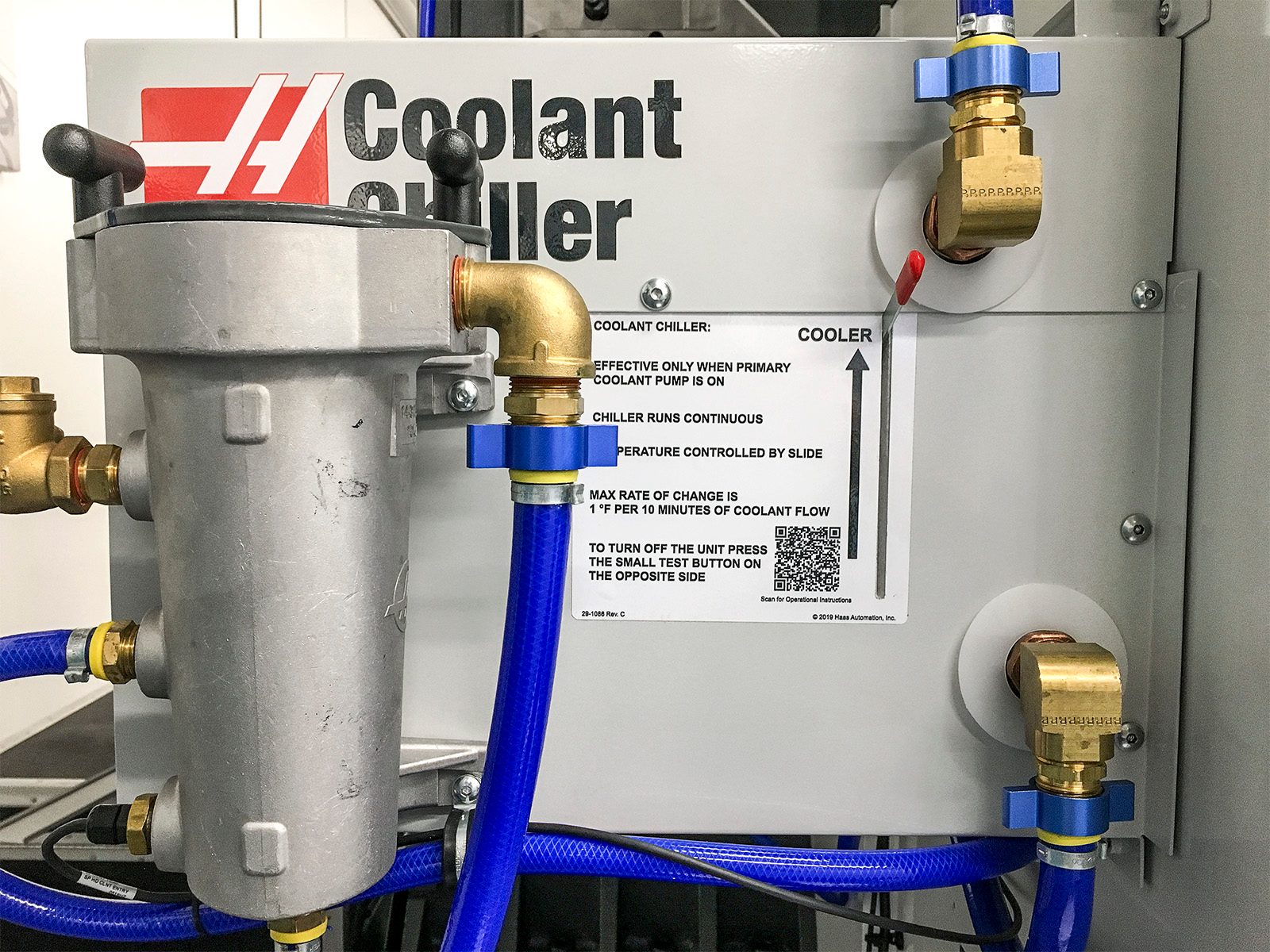

Prevádzka
Chladič chladiacej kvapaliny spoločnosti Haas znižuje teplotu chladiacej kvapaliny stroja pred jej obehom strojom. Tento systém je efektívny vždy, keď je prúdové čerpadlo chladiacej kvapaliny zapnuté.
Teplá chladiaca kvapalina z nádrže (červená hadica na obrázku) je odčerpaná cez filter do chladiča. Chladič odstraňuje teplo z chladiacej kvapaliny a dodáva ju ochladenú (modrá hadica) do hlavy vretena a trysiek chladiacej kvapaliny.
  • Znižuje odchýlku obrobkov spôsobenú tepelnými zmenami
  • Odstraňuje teplo vytvorené procesom obrábania
  • Zvyšuje tepelnú stálosť

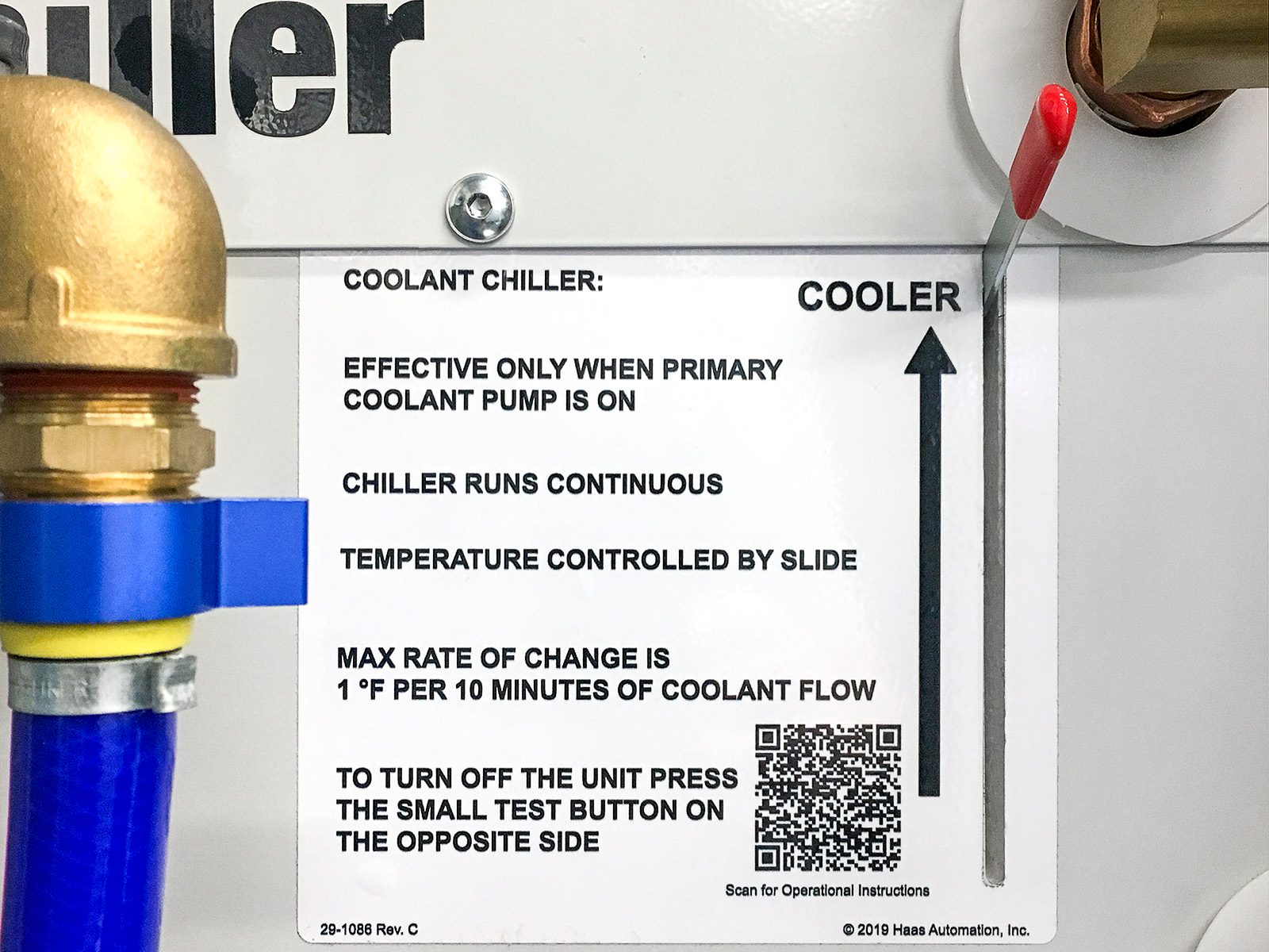

Schopnosť
Chladič chladiacej kvapaliny beží nepretržite a na strane má posuvnú páku na ovládanie teploty. Keď je chladič nastavený na maximálny výkon chladenia, ochladzuje chladiacu kvapalinu rýchlosťou 1 stupeň Fahrenheit každých 10 minút prúdu chladiacej kvapaliny.

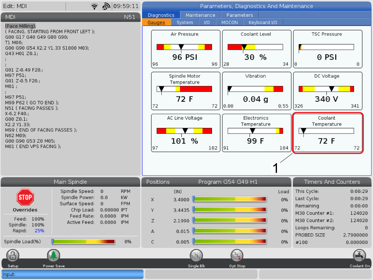

Overenie teploty
Na overenie teploty chladiacej kvapaliny stlačte klávesu [DIAGNOSTIC] a prejdite na položku MERADLÁ, kde zistíte súčasnú teplotu chladiacej kvapaliny.
